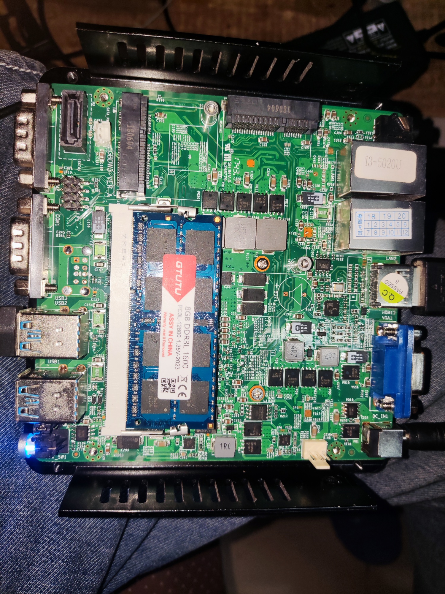

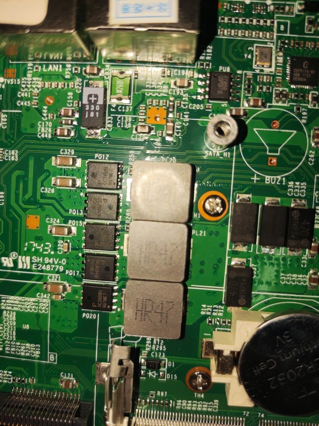

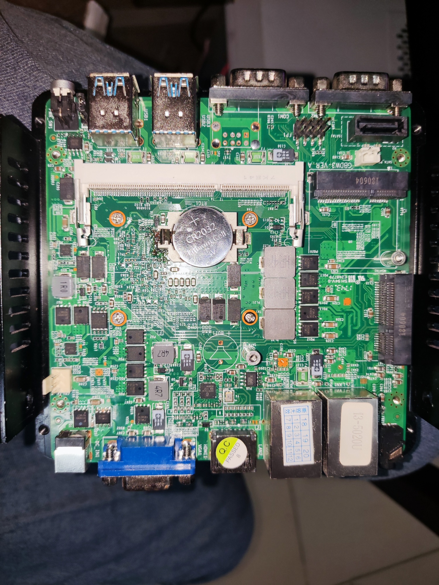

标题: 迷你主机刷bios轻松秒杀 [打印本页]
作者: VXJeFdUR    时间: 2023-5-18 21:34
标题: 迷你主机刷bios轻松秒杀
之前在小黄鱼捡了个双网口迷你主机,卖家说通电不开机标价100,看了下没有明显的烧毁痕迹,果断上门拿下,捡回去研究研究,cpu是i3-5020u,电源是dc 12v
到手开始折腾,插电直接讲电源指示灯,cpu发烫,cpu风扇哪里插了个风扇正常转,能长按电源键强制关机,一时间不知道怎么搞,这不能让一张红票子打水漂呀
后面注意到主板版号,GBDW3-VER.A,百度了一下,第一个就看到本论坛一个帖子,下载下来用编程器刷进去了,插上电源就听到警报声,因为没插内存条,插上内存条接上显示器直接进入bios界面,瞬间回本,现在装了爱快当了软路由了
作者: VXkhtdFZ    时间: 2023-5-19 10:04
不是每个月亮都能等到宇航员对吗?
作者: VXJeFdUR    时间: 2023-5-19 15:32
VXkhtdFZ 发表于 2023-05-19 10:04
不是每个月亮都能等到宇航员对吗?
作者: u1500865    时间: 2023-5-19 16:44
下来试试,谢谢分享
作者: 99435882    时间: 2023-5-23 16:28
下来试试,谢谢分享
作者: u1501069    时间: 2023-5-23 21:15
编程器刷要拆bios芯片吗?
作者: VXJeFdUR    时间: 2023-5-26 19:36
u1501069 发表于 2023-05-23 21:15
编程器刷要拆bios芯片吗?
不需要拆,直接夹上读取到芯片就行
作者: San7756    时间: 2023-5-27 16:00
收藏备用。。谢谢分享
作者: sz3217353    时间: 2023-5-28 00:52
VXkhtdFZ 发表于 2023-05-19 10:04
不是每个月亮都能等到宇航员对吗?
也许这就是 钓胜于 的乐趣
