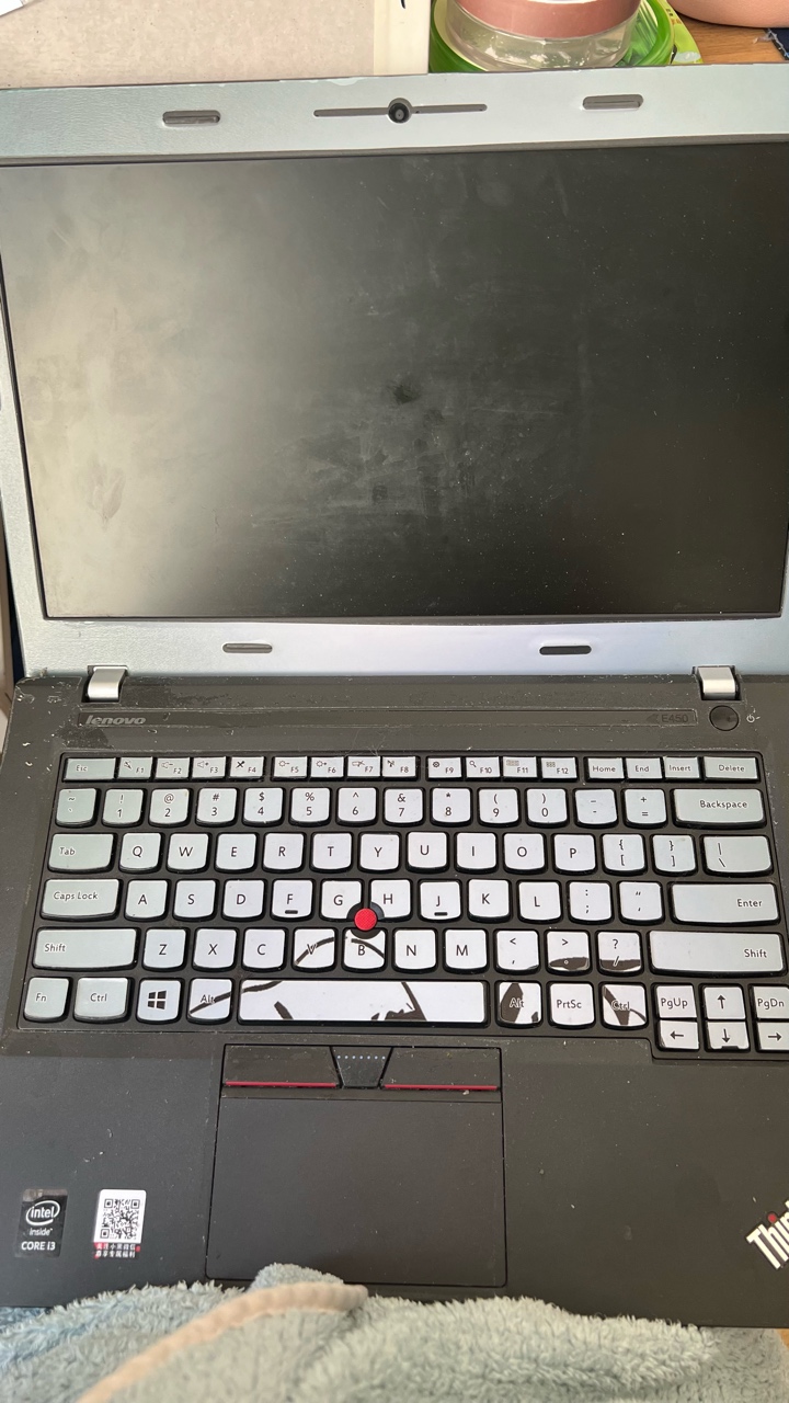

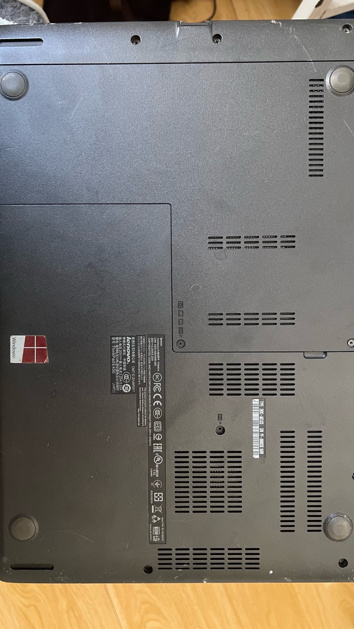

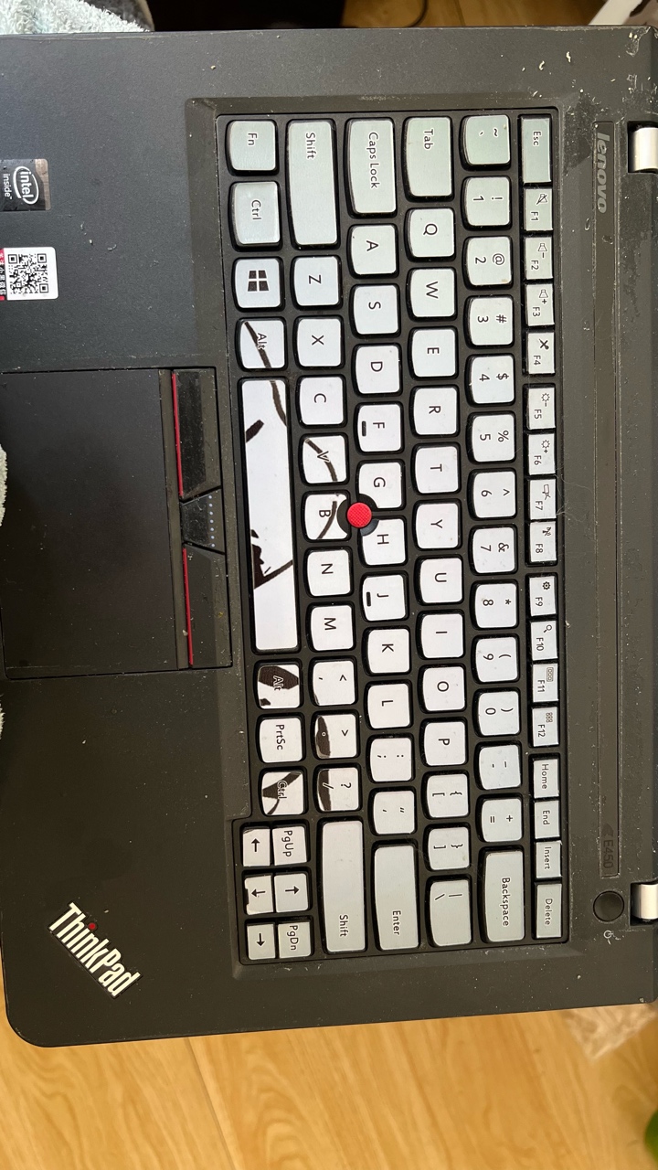

标题: 联想 Thinkpad450 [打印本页]
作者: VXpwbHRo    时间: 2023-5-18 12:51
标题: 联想 Thinkpad450
16年买的联想机
一直没咋用,现在开机很慢,也很卡,有格式化过,没啥明显改善
现在它还有正常工作的可能吗,跪求各位大神帮忙解答一下
作者: fixlover    时间: 2023-5-18 13:05
清灰。或100块包邮出掉。
作者: VXpwbHRo    时间: 2023-5-18 13:09
fixlover 发表于 2023-05-18 13:05
清灰。或100块包邮出掉。
现在这电脑这么便宜了吗
清灰它还能正常运行吗
作者: fixlover    时间: 2023-5-18 13:12
VXpwbHRo 发表于 2023-5-18 13:09
现在这电脑这么便宜了吗
清灰它还能正常运行吗
便宜出得快。如果你的时间不值钱,那就2600慢慢等有缘人吧
作者: VXpwbHRo    时间: 2023-5-18 13:14
fixlover 发表于 2023-05-18 13:12
便宜出得快。如果你的时间不值钱,那就2600慢慢等有缘人吧
好滴,感谢
作者: fixlover    时间: 2023-5-18 13:27
其实想要在自己不需要时出掉废或旧电脑。那就要购买时考虑买游戏旗舰。不然普通的很难出哦。
作者: ljt190195298    时间: 2023-5-18 13:57
你好歹发配置出来看看啊
作者: yiweihd    时间: 2023-5-18 14:12
这个可以呀 换个固态硬盘 内存加到8G 还是好用的
作者: San7756    时间: 2023-5-18 17:44
换个固态硬盘 内存加到8G 办公好可以
作者: VXpwbHRo    时间: 2023-5-18 22:55
fixlover 发表于 2023-05-18 13:27
其实想要在自己不需要时出掉废或旧电脑。那就要购买时考虑买游戏旗舰。不然普通的很难出哦。
作者: VXpwbHRo    时间: 2023-5-18 22:58
San7756 发表于 2023-05-18 17:44
换个固态硬盘 内存加到8G 办公好可以
只要不卡顿就行
作者: VXZLeWh5    时间: 2023-5-21 14:46
这东西都能修改吗  有试过的吗
作者: u1462467    时间: 2023-5-21 20:36
换一个全新的固态硬盘就可以正常办公
作者: u1503521    时间: 2023-6-7 21:34
TP之前用西数机械硬盘的机器开机巨慢,特别是在冬天在北方.
作者: 回家的孩子007    时间: 2023-6-8 23:15
一般换换固态就能解决问题
