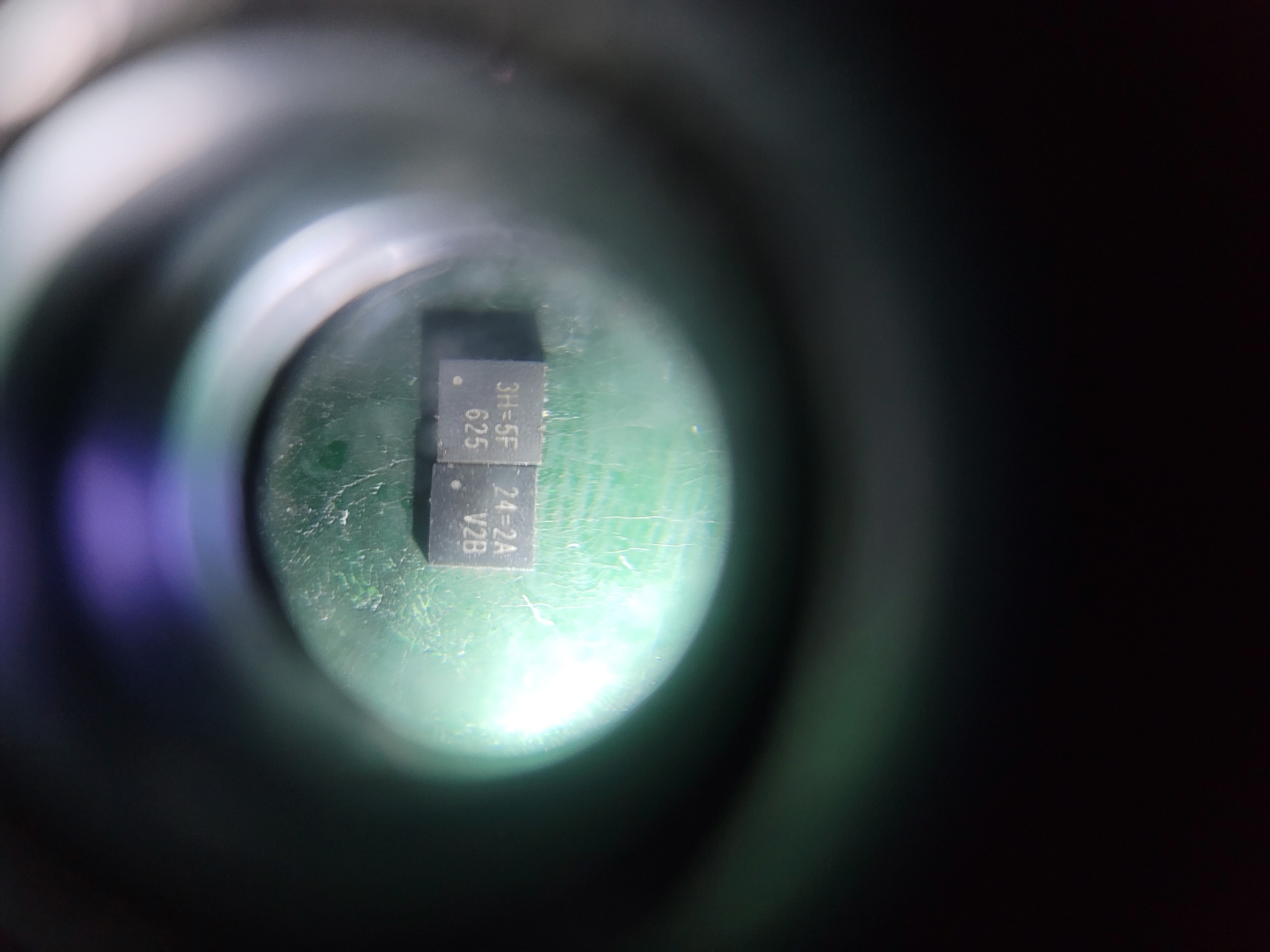

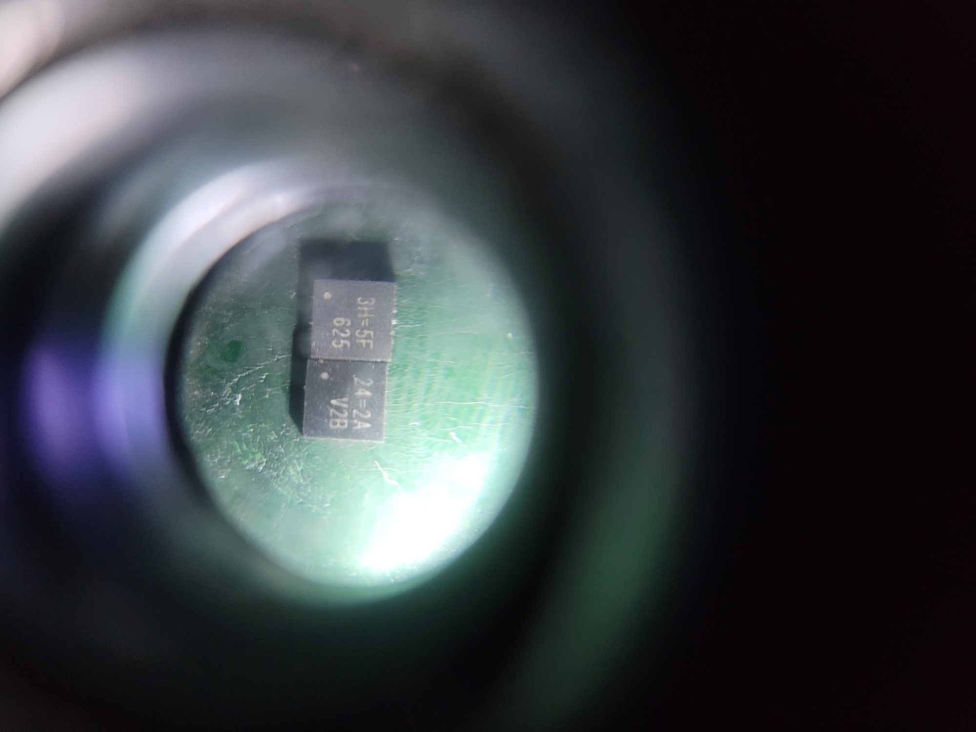

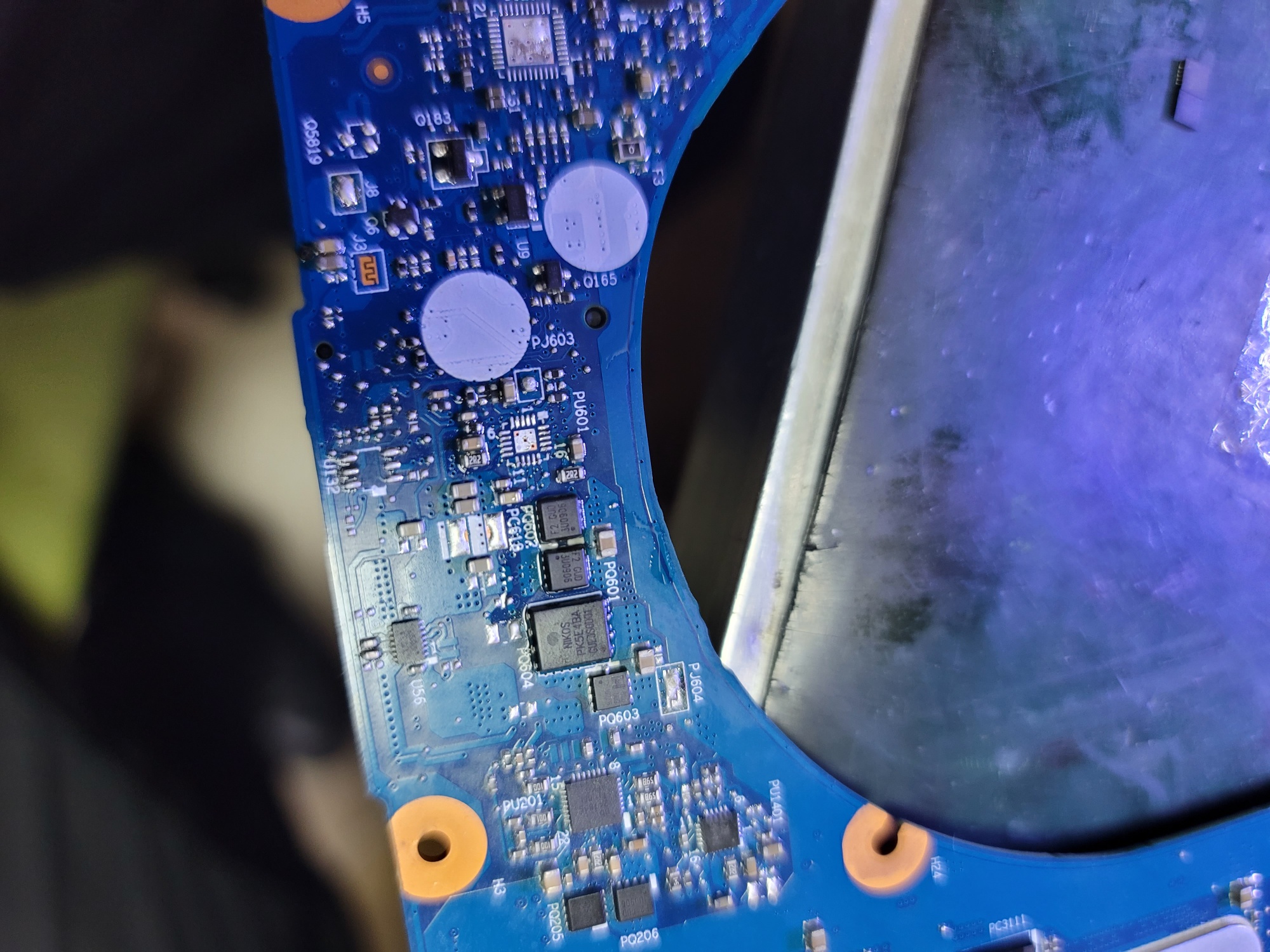

标题: 大神给看看,主板没有5V电压,这两个芯片通用吗 [打印本页]
作者: siwenren2006    时间: 2023-5-18 12:50
标题: 大神给看看,主板没有5V电压,这两个芯片通用吗
这两个芯片通用吗?
作者: siwenren2006    时间: 2023-5-18 12:54
有没有大哥知道,这两个能替换吗?
作者: xfzl    时间: 2023-5-18 18:00
一个是rt8265,一个是rt8231,不一样哦
作者: lajidong    时间: 2023-5-19 11:06
一个是内存供电芯片,一个是待机3.3v/5V供电,怎么代?
作者: ytl098    时间: 2023-5-19 11:14
现在的零件都用代码,资料太少了,
