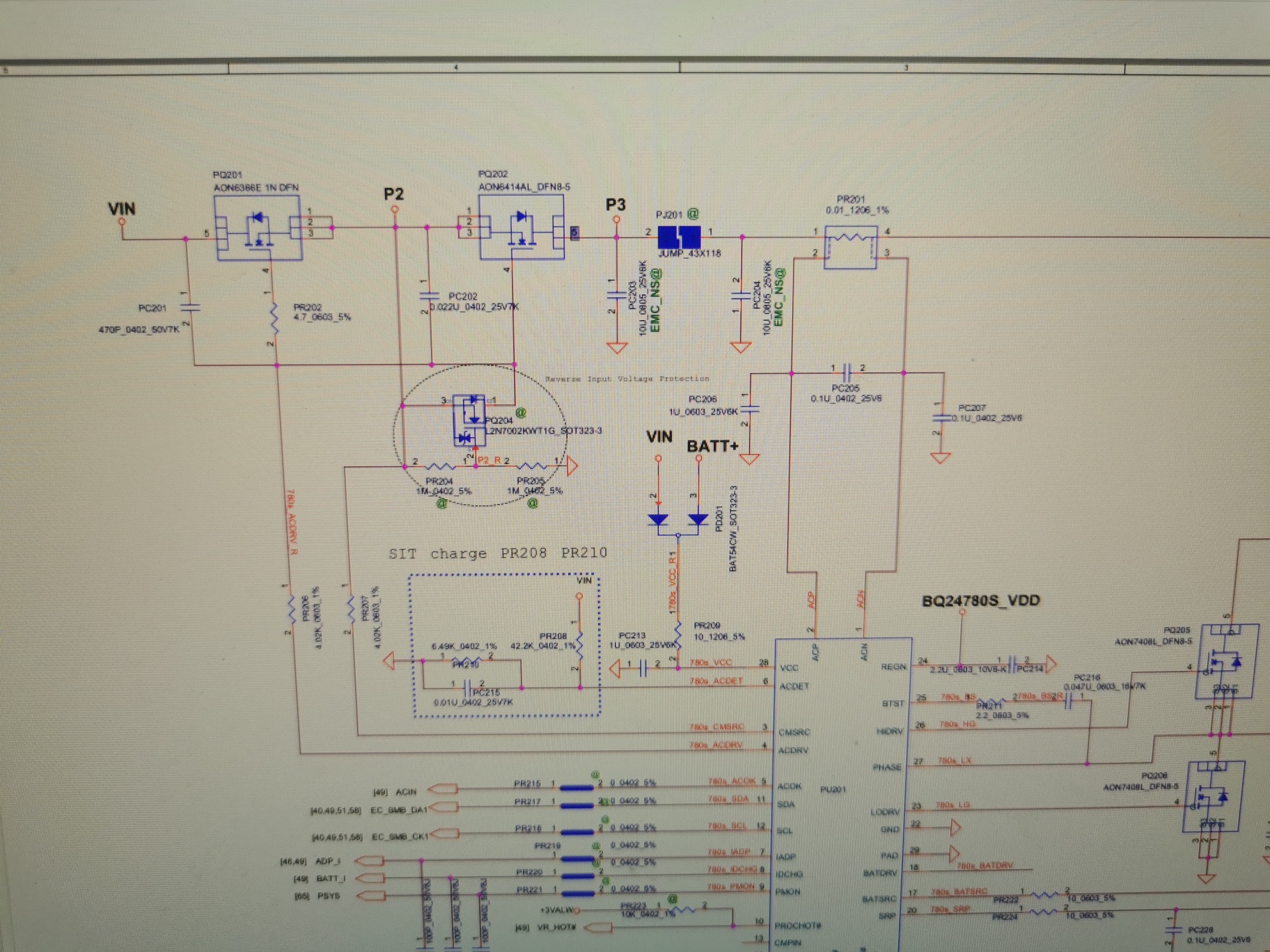

标题: bq2480s [打印本页]
作者: nec007    时间: 2023-5-18 10:31
标题: bq2480s
拆掉第二个保护管第一个就会输出 装上就没有 我把pr201拆了也没有用
作者: FY1234FY    时间: 2023-5-18 22:15
换一换第二个保护管试试?
作者: nec007    时间: 2023-5-18 23:24
换了全新的 故障依旧
作者: nec007    时间: 2023-5-19 08:59
FY1234FY 发表于 2023-05-18 22:15
换一换第二个保护管试试?
换了故障依旧
作者: FY1234FY    时间: 2023-5-19 10:24
换一换PQ204试试,或许会不一样
作者: ljt190195298    时间: 2023-5-19 10:29
P3那个点去哪里了 有没有短路?
作者: nec007    时间: 2023-5-19 13:10
FY1234FY 发表于 2023-05-19 10:24
换一换PQ204试试,或许会不一样
图纸有这个 实际没写个零件
作者: nec007    时间: 2023-5-19 13:10
ljt190195298 发表于 2023-05-19 10:29
P3那个点去哪里了 有没有短路?
没有短路 已经测量了
