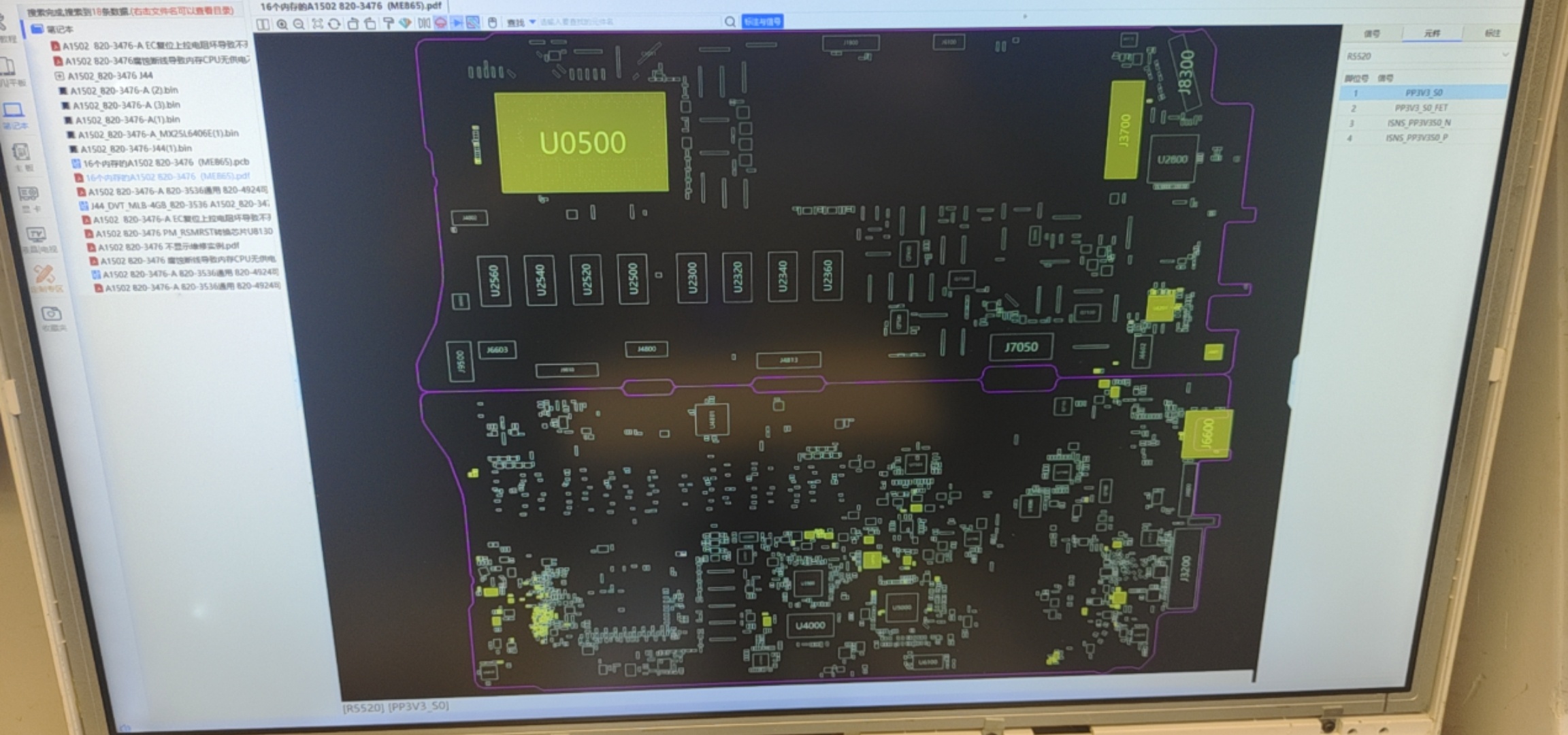

苹果a1502,3v  5v跳电通病扣电容解决。版号820-3476-a 故障3v-5v待机反复重启跳电,热成像观察u8030温度30-76度反复波动,拆出u8030  3v-5v待机正常,无触发。测量u8030输出1-3脚对地短路,脚位连到r5520  2脚,主板r5520是空位无芯片,点位开始出现奇葩,只能假设芯片存在追r5520  1脚电压公共点,热成像扫描各公共点发现u6201旁边电容c6305温度37度,万用表测量短路,扣掉c6305故障修复。
