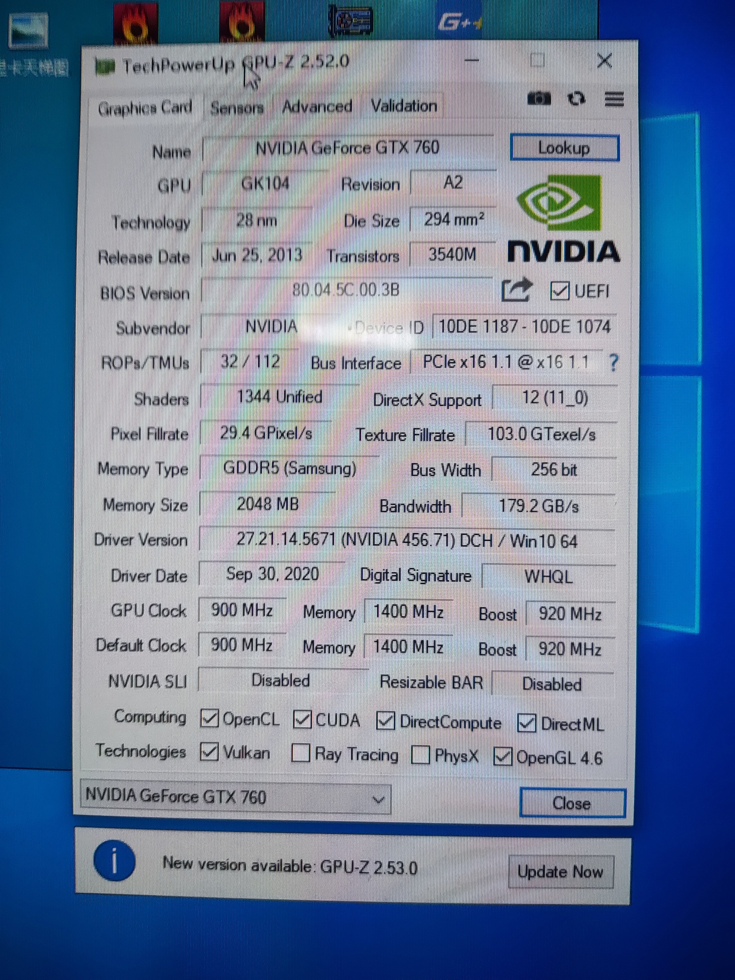

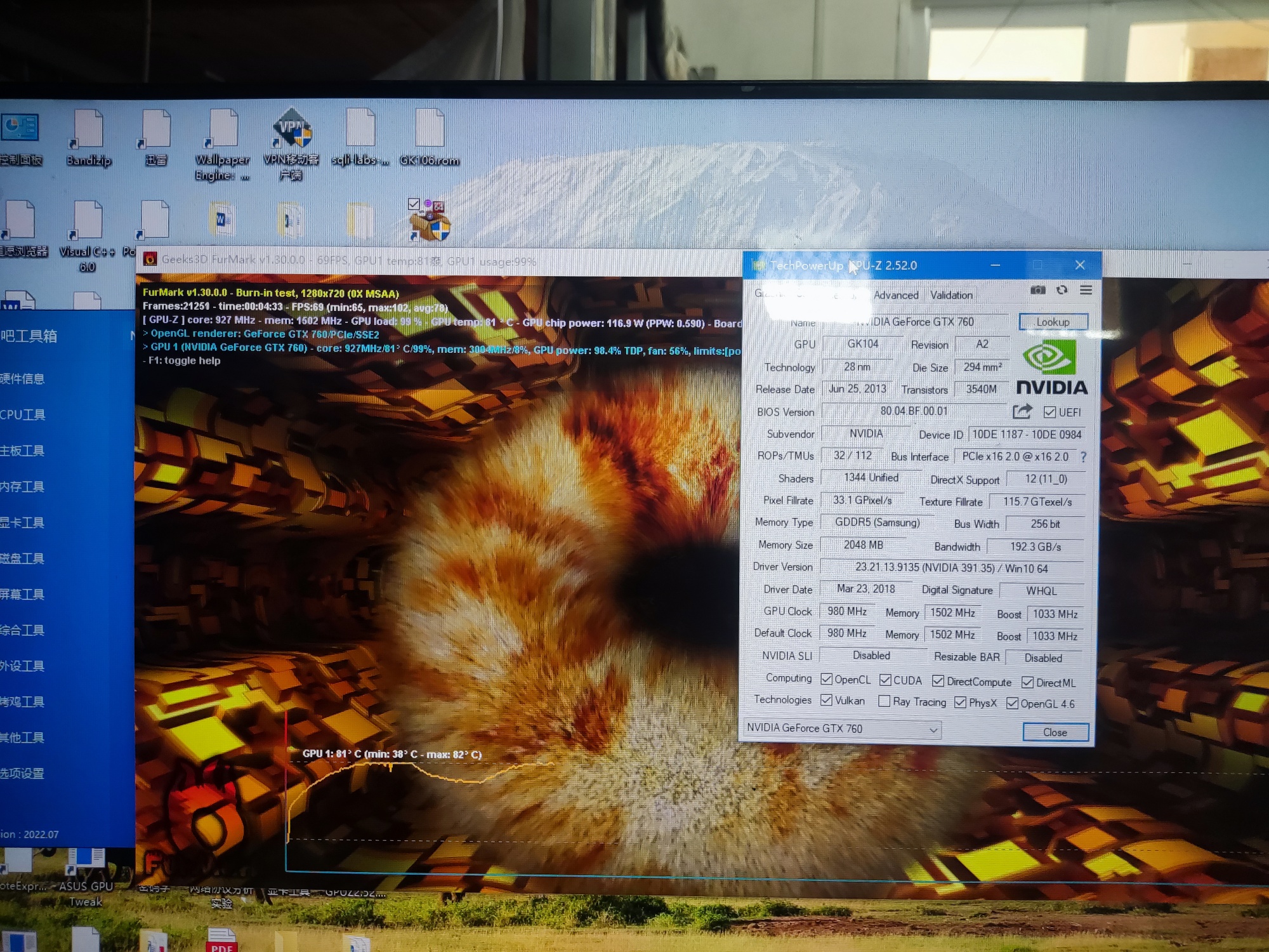

精影gtx760原故障是玩游戏花屏卡死
发表于 2023-5-17 15:32:06 | 只看该作者 回帖奖励 |倒序浏览 |阅读模式 来自: 广西河池 来自 广西河池
显存跑过了,没问题,然后用kepler超编辑bios软件降低了显存频率,倒是不花了,但是跑鲁大师会白屏,最后一张是降频后的gpuz检测图

发表于 2023-5-30 09:51:46 来自迅维网APP | 只看该作者 来自: 浙江 来自 浙江
MATS 118/92测试,显存超频测试看看哪个显存颗粒体质问题。有条件测显存和GPU供电电压和对地阻值。就怕GPU那块出问题。

2#
发表于 2023-5-17 19:05:36 | 只看该作者 来自: 河北 来自 河北
降低频率不行的,显存坏了必须换。
