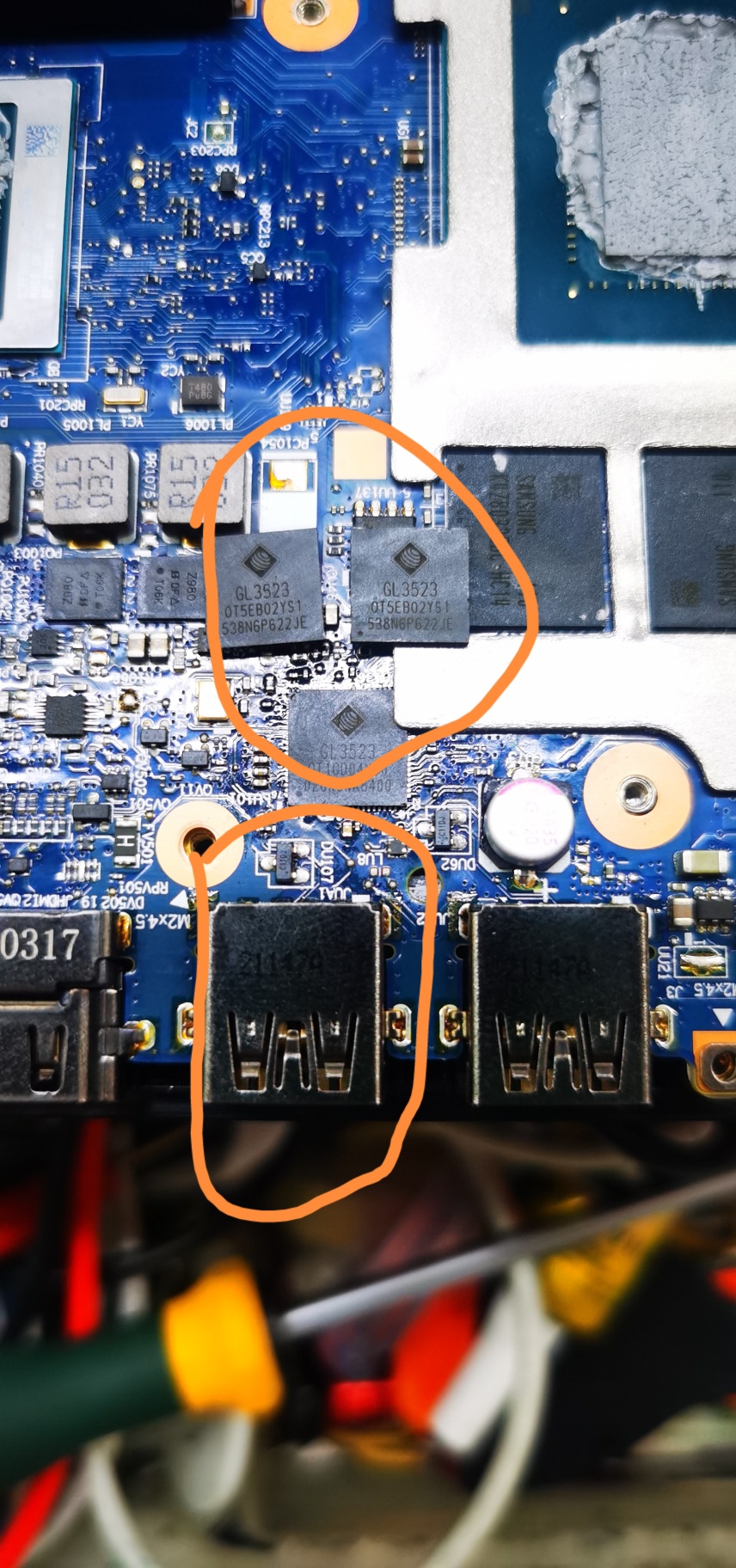

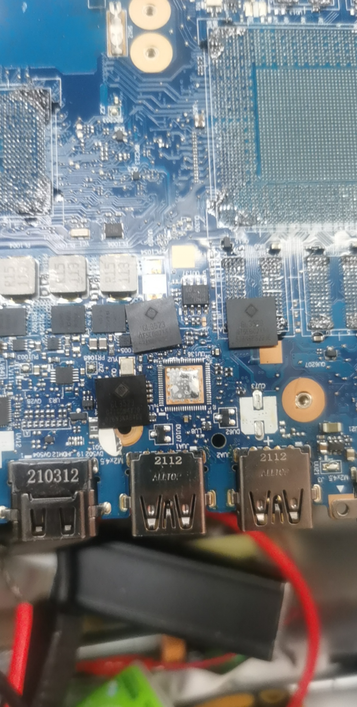

原始故障为后面一个USB不好用,版号为NM-D562 ,查看图纸后发现后边3个USB口通过一个HUB芯片GL3523  ,想当然的就认为这个芯片坏了,后来就去TB买了2个全新芯片回来,结果换上去以后后端USB一个都不好用了,再换另一个新的也是USB不好用,没办法又把原来的芯片换上去后就都好用了,结果就是当初芯片虚汗了导致一个口不好用。
讨论下这个芯片是不是有写码啊,必须要拆板还是说我技术太臭把2个芯片吹坏了?还是这2个芯片都是坏的 求助一下大家

有没有可能是共模电感坏了

旁边那个8条腿的是不是usb的外挂程序?

搞个185度低温锡焊上去看看。
作者: 伯爵先生    时间: 2023-5-21 13:08
这样就是芯片有程序的了

是外挂程序芯片
