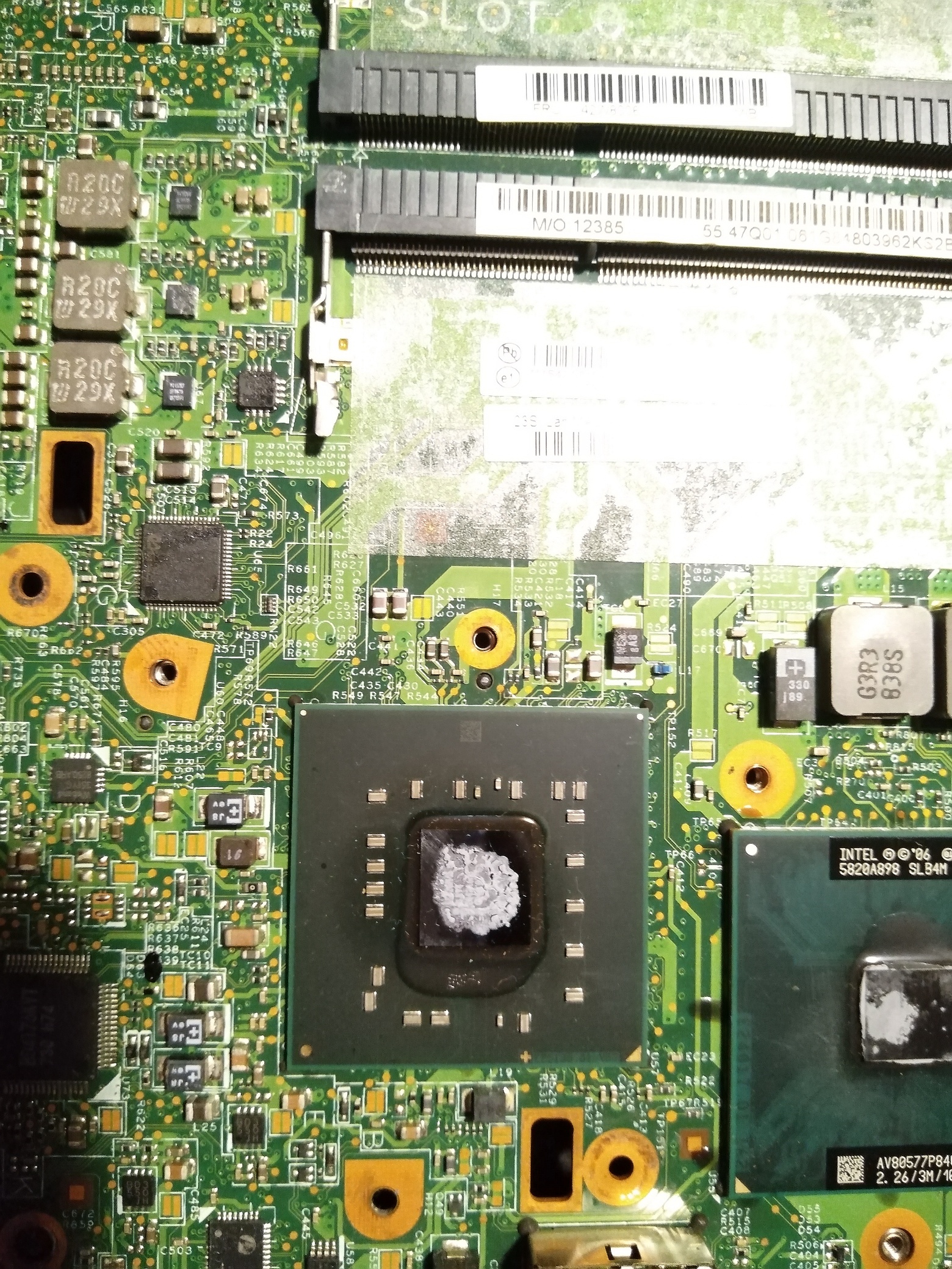

大咖们请教,这个北桥芯片上面的小电容,用万用表二极管档测量,全是短路的,北桥周围的所有管子也都是短路的。
这就是北桥挂了对吧。
作者: u1497447    时间: 2023-5-16 22:09
我是南桥特别热。小白自己的本本,上电cpu风扇是转的,电源灯是亮的,但是完全黑屏。

作者: 知安宁    时间: 2023-5-17 13:01
一般来说是的  可以尝试重新植株看看

作者: u1497447    时间: 2023-5-18 10:02
知安宁 发表于 2023-05-17 13:01
一般来说是的  可以尝试重新植株看看
谢谢大咖的建设性意见,请问一般的热风枪吹能卸下来吗?请问大约多少度?

作者: u1497447    时间: 2023-5-18 10:06
一般来说是的  可以尝试重新植株看看
如果能拆下来就能知道之前短路的器件是不是因为北桥挂了,但问题是,我也没进水,没摔,为何用用北桥自己就挂了

作者: 盛娟清铖    时间: 2023-5-18 16:19
摘下来周边不短了就是北桥坏了  摘得话用BGA
然后这么老了感觉没必要修啊

作者: chenyang31    时间: 2023-5-21 00:25
用热风枪慢慢吹就可以拆下来,因为是坏的,所以随便你弄。
作者: u1497447    时间: 2023-5-21 09:40
我请问350度吹3分钟以上板子会不会挂了
。自己能换成功吗
