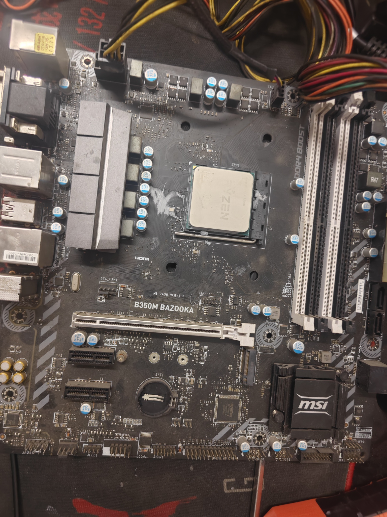

微星B350M开机无法点亮,求助大神指路。

作者: 一曲心然    时间: 2023-6-21 22:58
看那一版本的BIOS,新的不支持旧处理器,旧的不支持新处理器,我需要个老版本的bios找了半天没找到,没有新处理器
