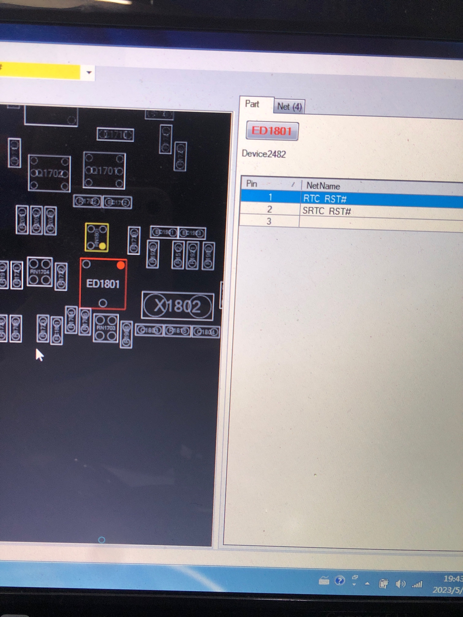

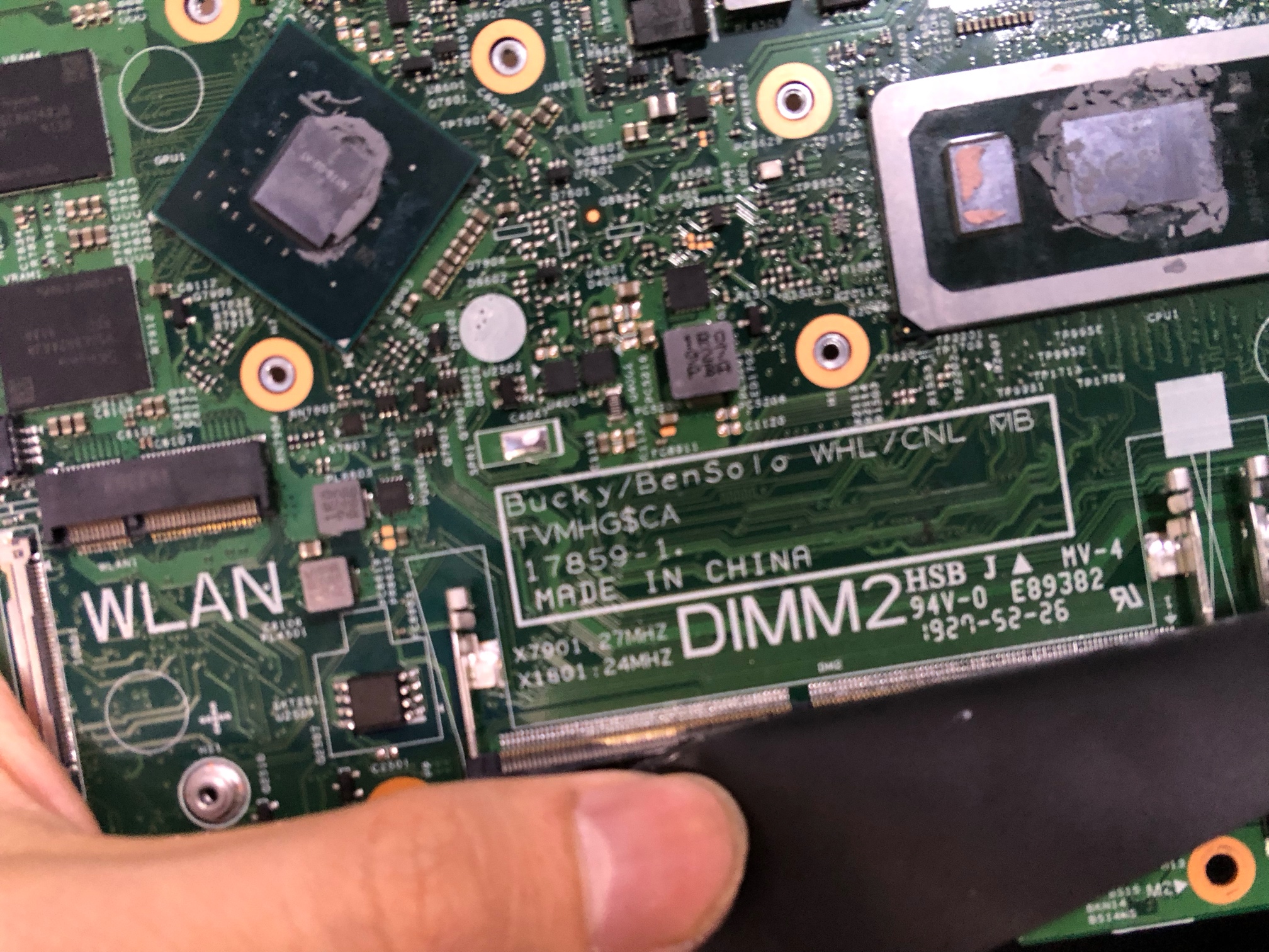

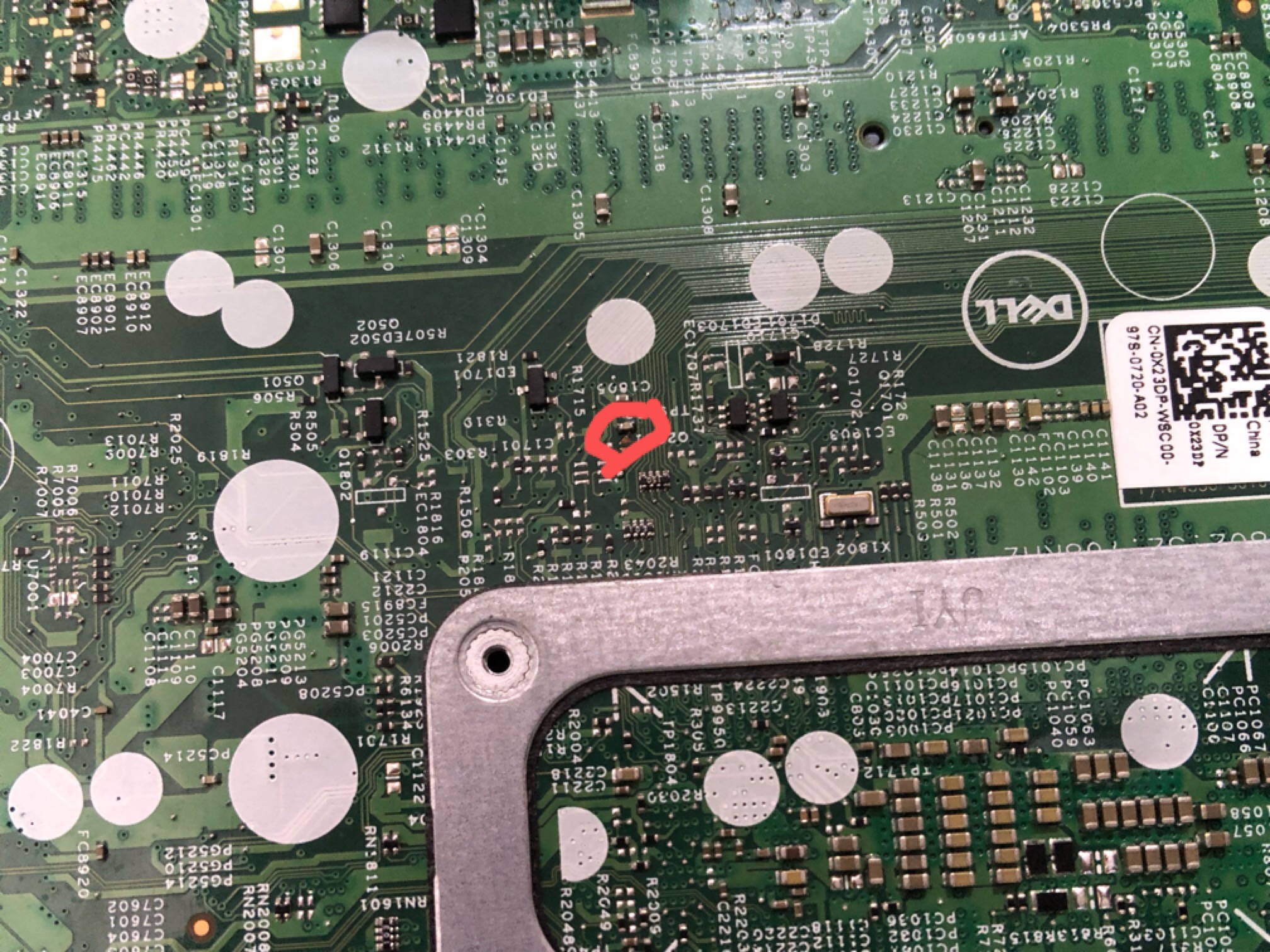

DELL 17859-1不开机,小白第一次发帖,不对的地方见谅,插电0.012 待机看起来正常,3v 5v正常待机就有了,查开关到ec有无断线,有高低高 ec工作条件 LID 复位 WRST  开关都正常,想起还有一个RTC电路,可是EC只有 RTCRST ON 不知道什么意思,0v 查熟悉的RTC RST# 量着量着一个三角管一边3v 一边2.4 确定没短路一条线搭过去,两边都2.4v了 应该是被低的那边拉低了,看看附近只有一个点容连着,翘掉换一个,电流上去了 ,维修结束,有没有人知道 RTCRST ON什么意思 开机了还是0v
