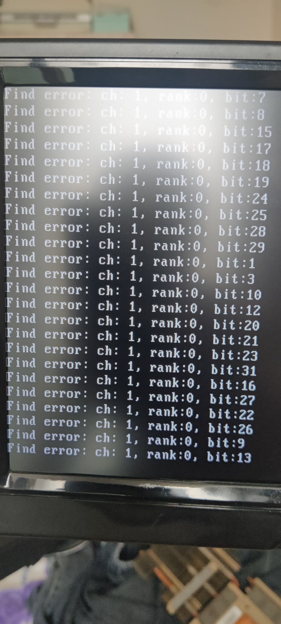

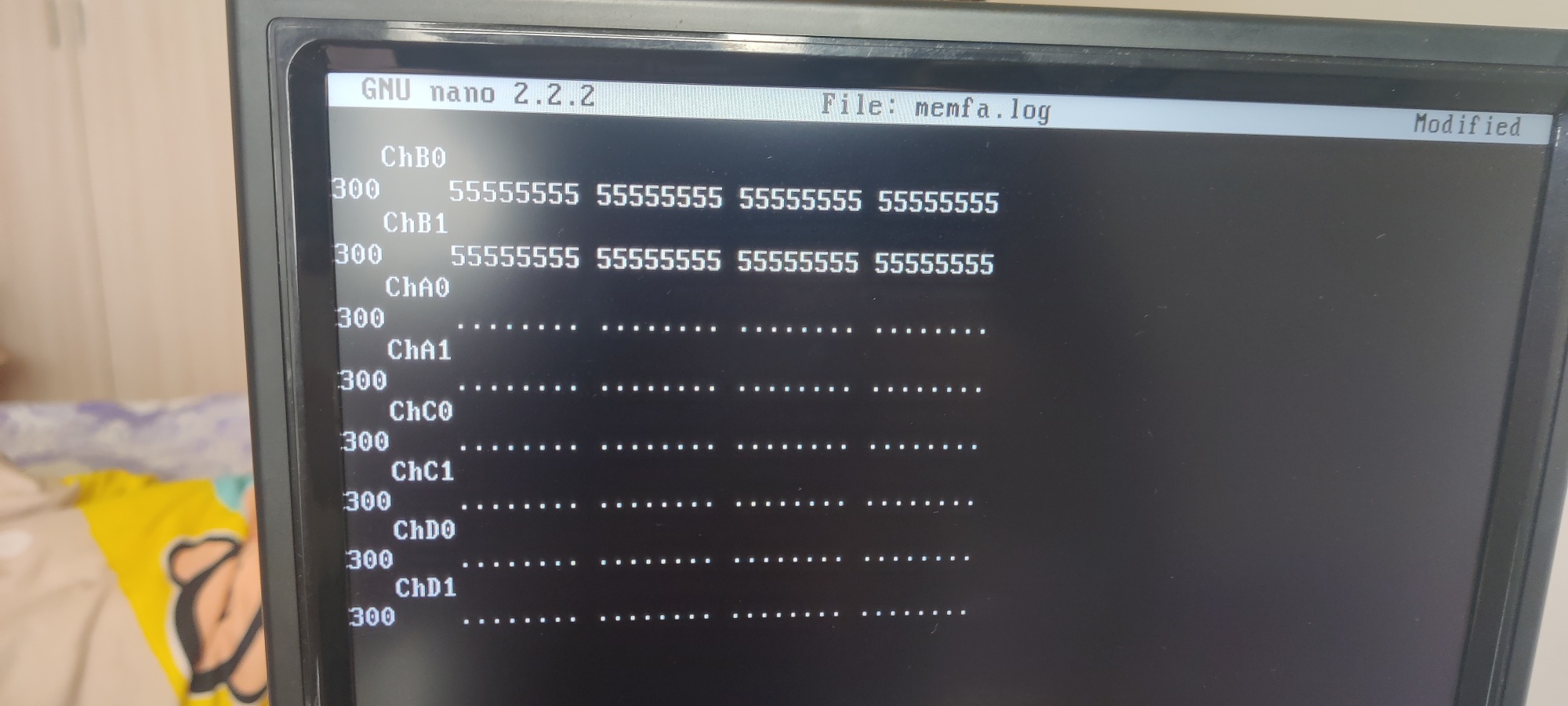

大哥们求助,谁知道这种rx580系列显卡,由一颗显存不良引起整个通道报错,如何更精确的知道是具体哪一颗显存
作者: San7756    时间: 2023-5-16 19:21
低地址位  31:0
作者: DSx8881    时间: 2023-10-28 22:02
低地址位  31
