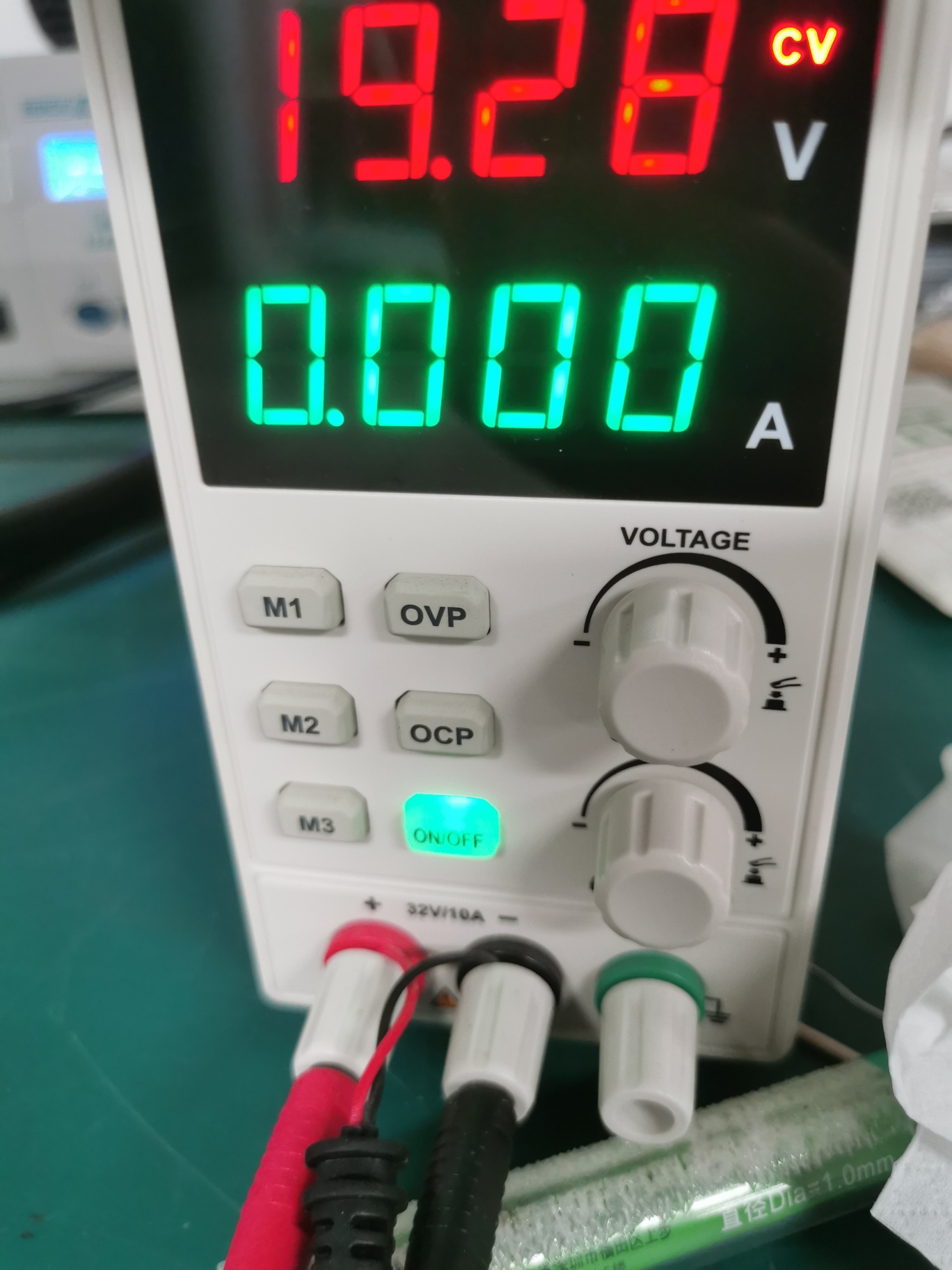

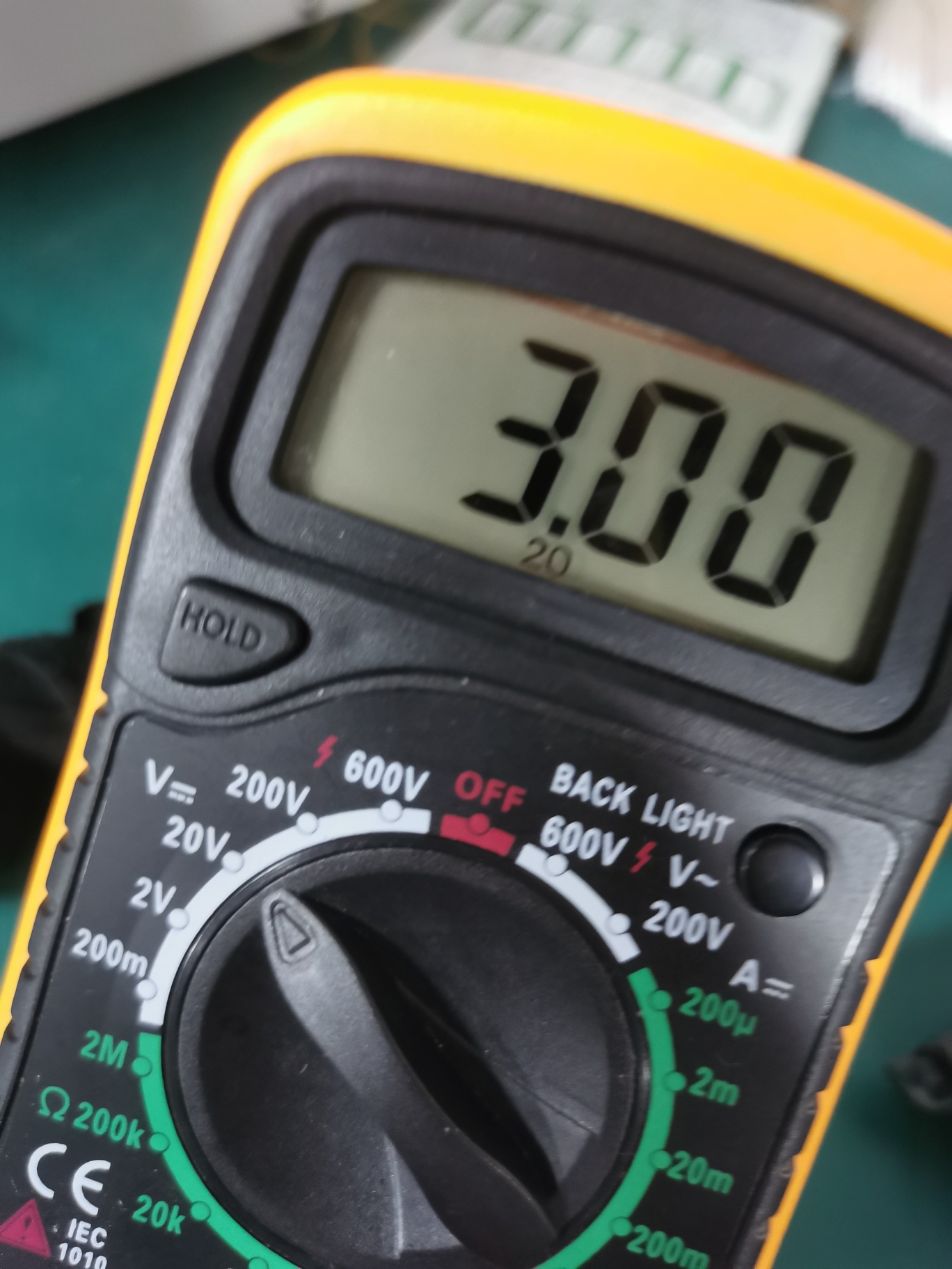

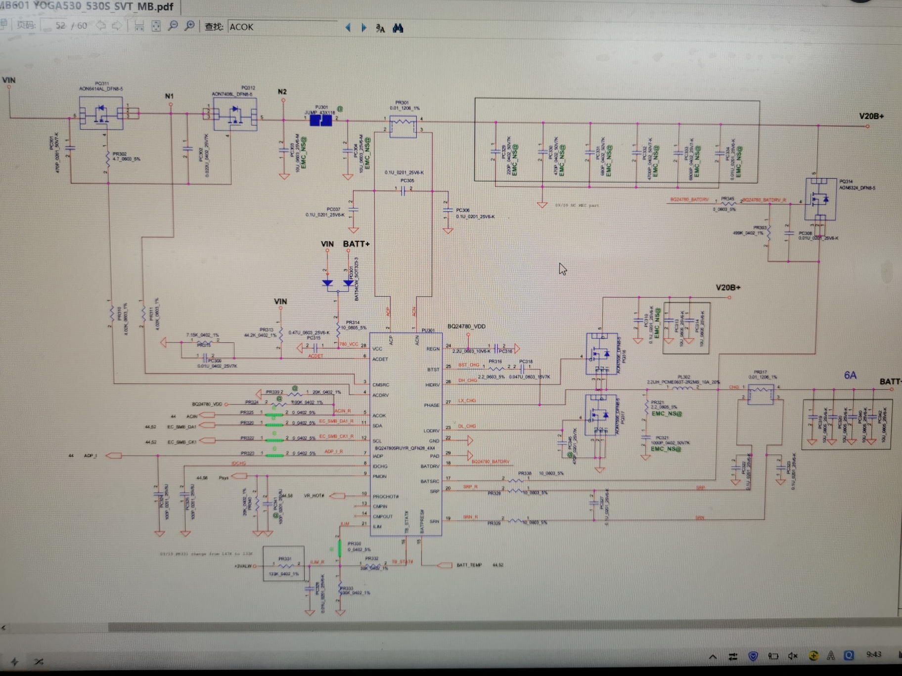

nm-b601无待机电流 公共点电压才0.06v pq311没有输出 求大神回帖  充电芯片和自举电容还有隔离管都换了
作者: 阳光小修    时间: 2023-5-16 21:19
第6脚电阻分压有2.6V正常不
作者: nec007    时间: 2023-5-18 10:23
阳光小修 发表于 2023-05-16 21:19
第6脚电阻分压有2.6V正常不
有 拆掉第二个保护隔离管第一个保护隔离管有输出
作者: 阳光小修    时间: 2023-5-18 11:25
那你看看这个帖子有用不https://www.chinafix.com/thread-1230086-1-1.html
作者: nec007    时间: 2023-5-18 17:57
看了 充电芯片没问题
