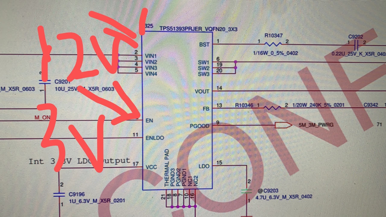

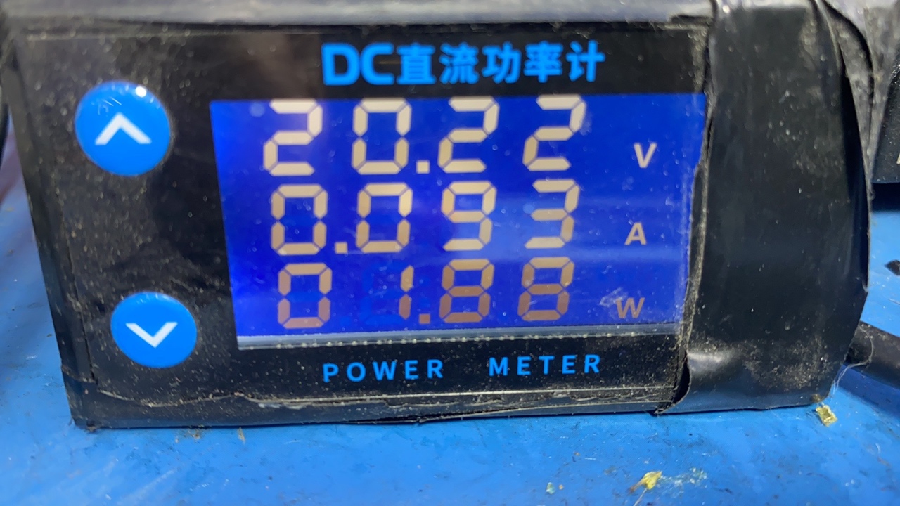

待机电流偏高、有5v待机、没有3v待机
作者: 15908690195    时间: 2023-5-16 09:35
测阻值啊,3.3V是不是短路的
作者: San7756    时间: 2023-5-16 14:40
3V短路吗?  短路就麻烦了
作者: 杜俊岩    时间: 2023-5-16 14:46
短路保护了吧?
作者: 恋上【妳的床】    时间: 2023-5-16 15:17
测一下阻值有没有短路啊
作者: 小飞豹    时间: 2023-5-17 15:03
杜俊岩 发表于 2023-05-16 14:46
短路保护了吧?
还在查、应该是二级有短路
作者: luteaxoy    时间: 2023-5-17 16:03
看这个待机电流 又是3V待机没有 CPU悬了
