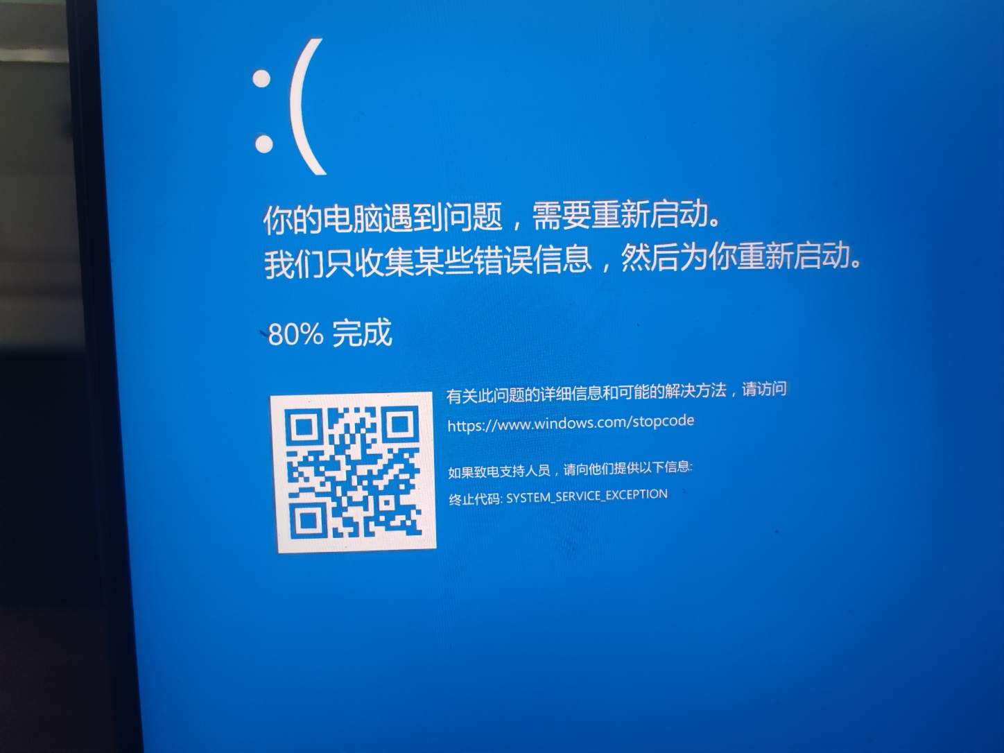

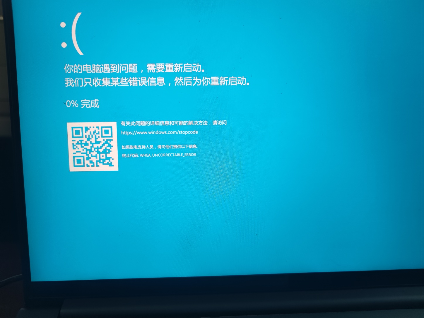

标题: yoga14s2021工程机,禁 [打印本页]
作者: u1500042    时间: 2023-5-16 08:48
标题: yoga14s2021工程机,禁
yoga14s 2021工程机,禁用显卡,等驱动还是蓝屏,现在是卡死桌面不动
作者: 514906332    时间: 2023-5-16 09:23
能正常进PE吗
作者: u1500042    时间: 2023-5-16 12:15
514906332 发表于 2023-5-16 09:23
能正常进PE吗
能,我现在是禁用了很多驱动,还算正常,估计什么驱动不兼容,比较麻烦
作者: u1500042    时间: 2023-5-16 12:16
514906332 发表于 2023-5-16 09:23
能正常进PE吗
安全模式打开集显驱动(某个版本的集显也会黑屏),现在打开了,禁用了很多,勉勉强强正常
作者: u1500042    时间: 2023-5-16 12:18
如图,下面还有机没上传了
作者: u1500042    时间: 2023-5-16 12:21
514906332 发表于 2023-5-16 09:23
能正常进PE吗
有时候一整天没事,有时候2分钟左右就卡桌面不息屏死机
作者: cqdly2012    时间: 2023-5-19 16:28
百度看看是不是低温锡的机器
作者: jxb3720432    时间: 2023-5-19 19:09
工程机
作者: u1500042    时间: 2023-5-20 06:30
cqdly2012 发表于 2023-05-19 16:28
百度看看是不是低温锡的机器
不是
作者: u1500042    时间: 2023-5-20 06:30
jxb3720432 发表于 2023-05-19 19:09
工程机
哈哈
作者: WriteCode    时间: 2023-5-21 00:54
这款机器不能打雷电驱动,会寄
作者: VXZLeWh5    时间: 2023-5-21 14:46
这东西都能修改吗  有试过的吗
作者: u1500042    时间: 2023-5-21 17:48
WriteCode 发表于 2023-05-21 00:54
这款机器不能打雷电驱动,会寄
能打,一切正常
作者: u1500042    时间: 2023-5-21 17:48
WriteCode 发表于 2023-05-21 00:54
这款机器不能打雷电驱动,会寄
不能打的应该是BIOS版本不行
作者: u1500042    时间: 2023-5-21 17:50
VXZLeWh5 发表于 2023-05-21 14:46
这东西都能修改吗  有试过的吗
能呀!唯一的区别就是BIOS不好找,只能同规格机器上编程器拷贝,和官方版本不通用
