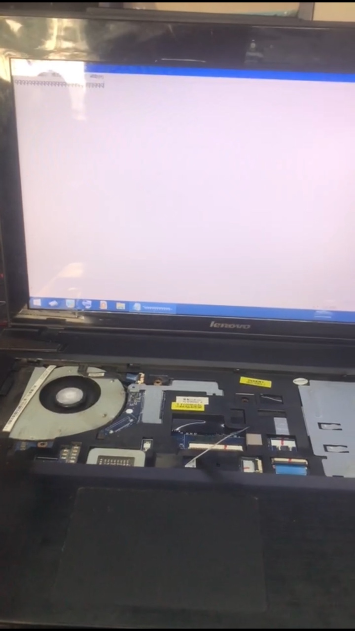

有哪位大神遇到过键盘都拆了,电脑还会自动输入字母qqq
进的是pe模式

KBC 管脚 和 键盘连接器 是否有轻微短路漏电的情况?
作者: San7756    时间: 2023-5-15 16:17
ec  键盘连接座是不是进水腐蚀了
作者: JasonW    时间: 2023-5-15 16:26
或者EC损坏
作者: redfish133    时间: 2023-5-15 16:38
   漏电了。

这个还不简单 从你的图来看只自己打了q 从二得知应该是这条线出现问题 接口到ec之间有问题

把ec和键盘拆掉测试对地址,相关原料有没有漏电,或者直接换ec

是不是进水了  导致这个EC与键盘直接的数据线误触发了

作者: Guardian2    时间: 2023-5-21 10:00
对地每个接口都是7百多阻值,换了io也不行
bj549 发表于 2023-05-18 16:14
ec的问题可能性最大
ec都换了也不行
luteaxoy 发表于 2023-05-17 16:07
换个EC试试 这个EC又不贵
30元买了个带程序的ec都不行
作者: Guardian2    时间: 2023-5-21 10:01
JasonW 发表于 2023-05-15 16:26
或者EC损坏
ec都换过了
作者: Guardian2    时间: 2023-5-21 10:03
阳光小修 发表于 2023-05-16 21:28
问题解决了吗,若解决了记得分享哈。
ec都换了,都还解决呢

测量是那根线,把EC取下来,不想就断线,从键盘接口飞线到EC
