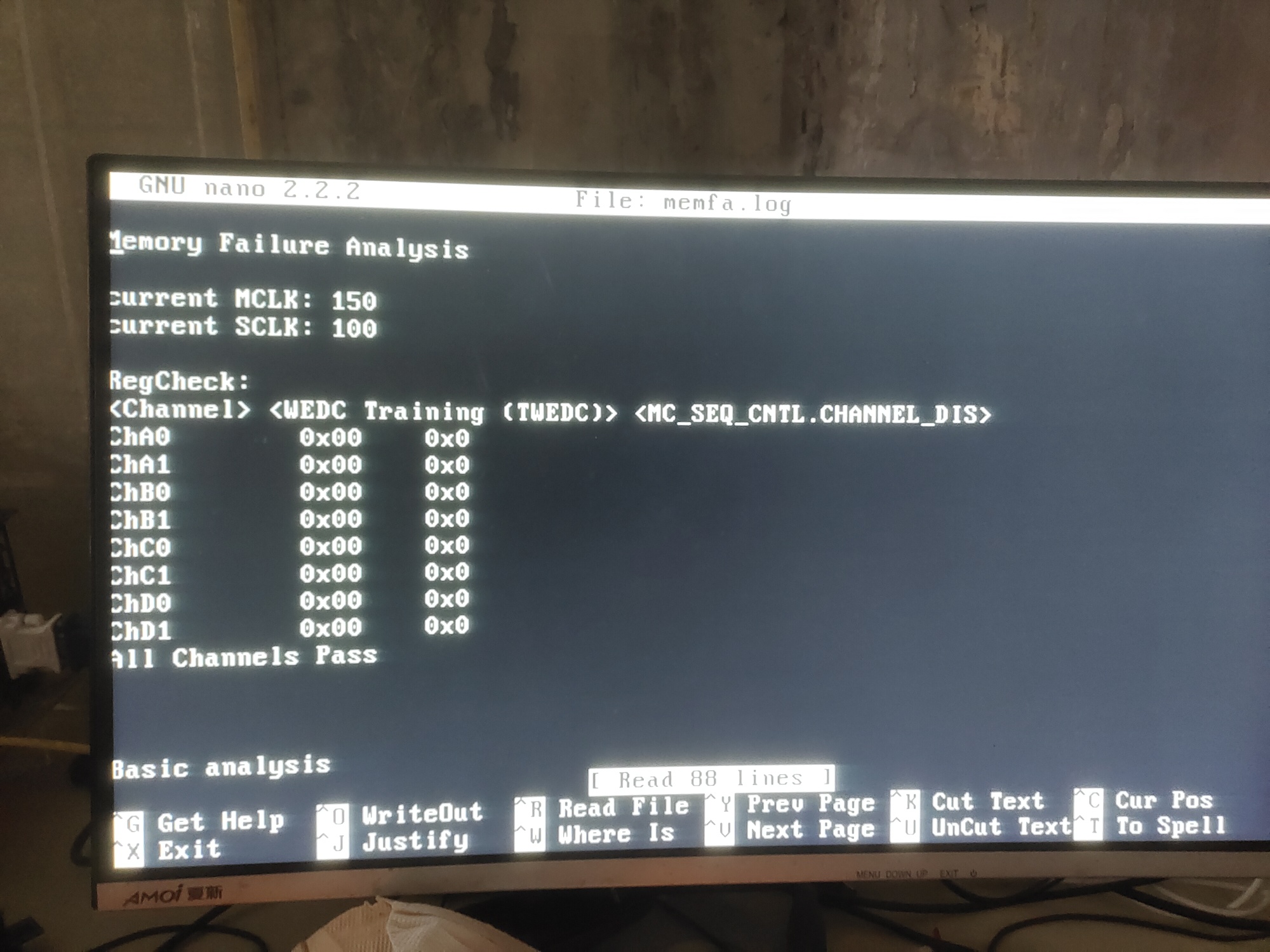

标题: 一张非常离谱的显卡,重要电路短路居然出电压正常工作。 [打印本页]
作者: yingqiuyu    时间: 2023-5-14 18:57
标题: 一张非常离谱的显卡,重要电路短路居然出电压正常工作。
一张老卡讯景6850,没上机前测了一下主要电压阻值看短没短路,测到1.05伏直接短路,无语了,直接开始烧鸡,发现有温度,更确定短路了。
本来想直接不修的,但是想上电看看其他电路有没有问题,结果1.05伏电压竟然出来了,真是离了大谱了。
因为一开始学修显卡的时候是从这些老卡开始修的,6850修了十几张了,非常确定1.05v的阻值是100多200,不可能接近0,差不多只有1的阻值吧,然后我又翻出了另外一张,跟这张差不多一样的讯景6950,1.05v有200多的组织,我还有很多其他的hd6850全部都是100多200。
太离谱了,最后上机竟然也可以正常量机,正常过测试
作者: yingqiuyu    时间: 2023-5-14 18:58
完全无法理解这种显卡,除去万用表的表线损耗只有1的阻值差不多,竟然能正常出电压,牛的。
