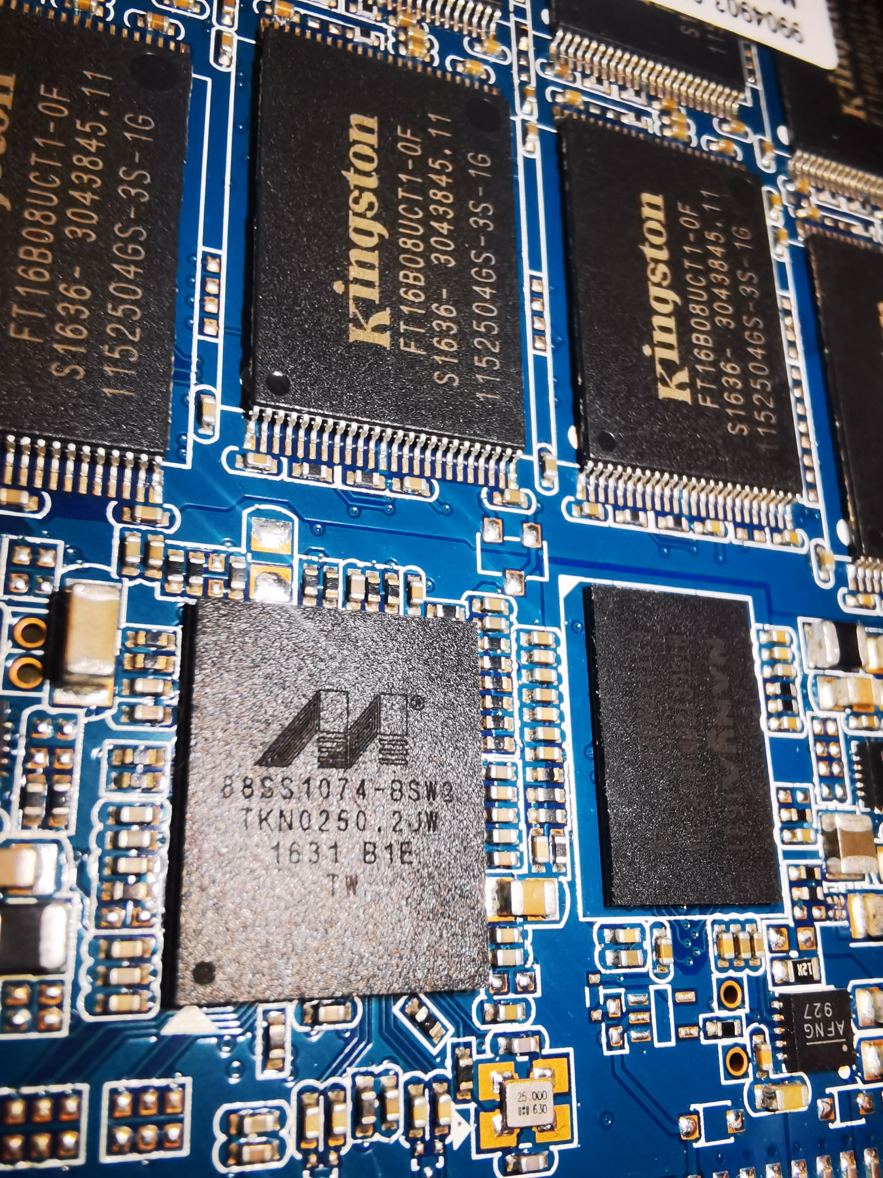

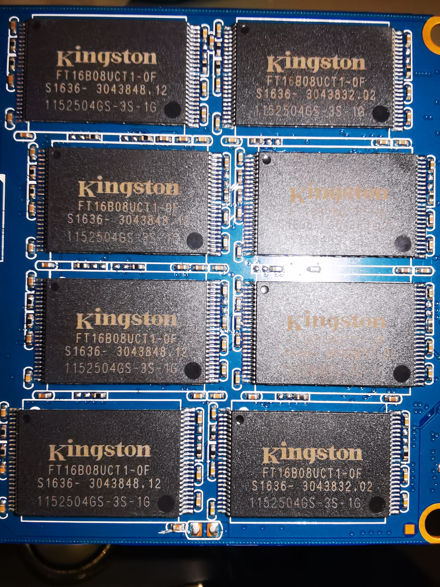

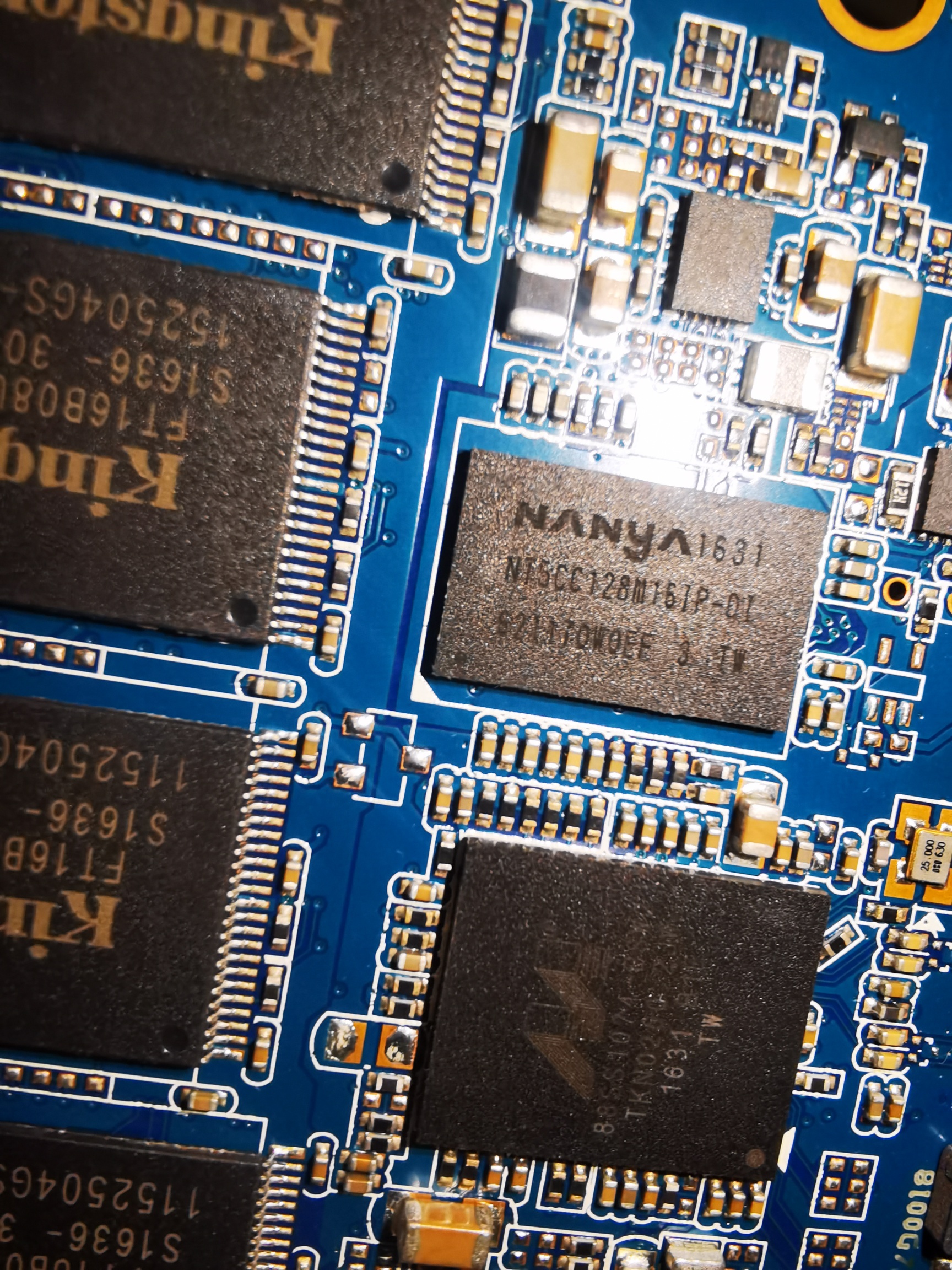

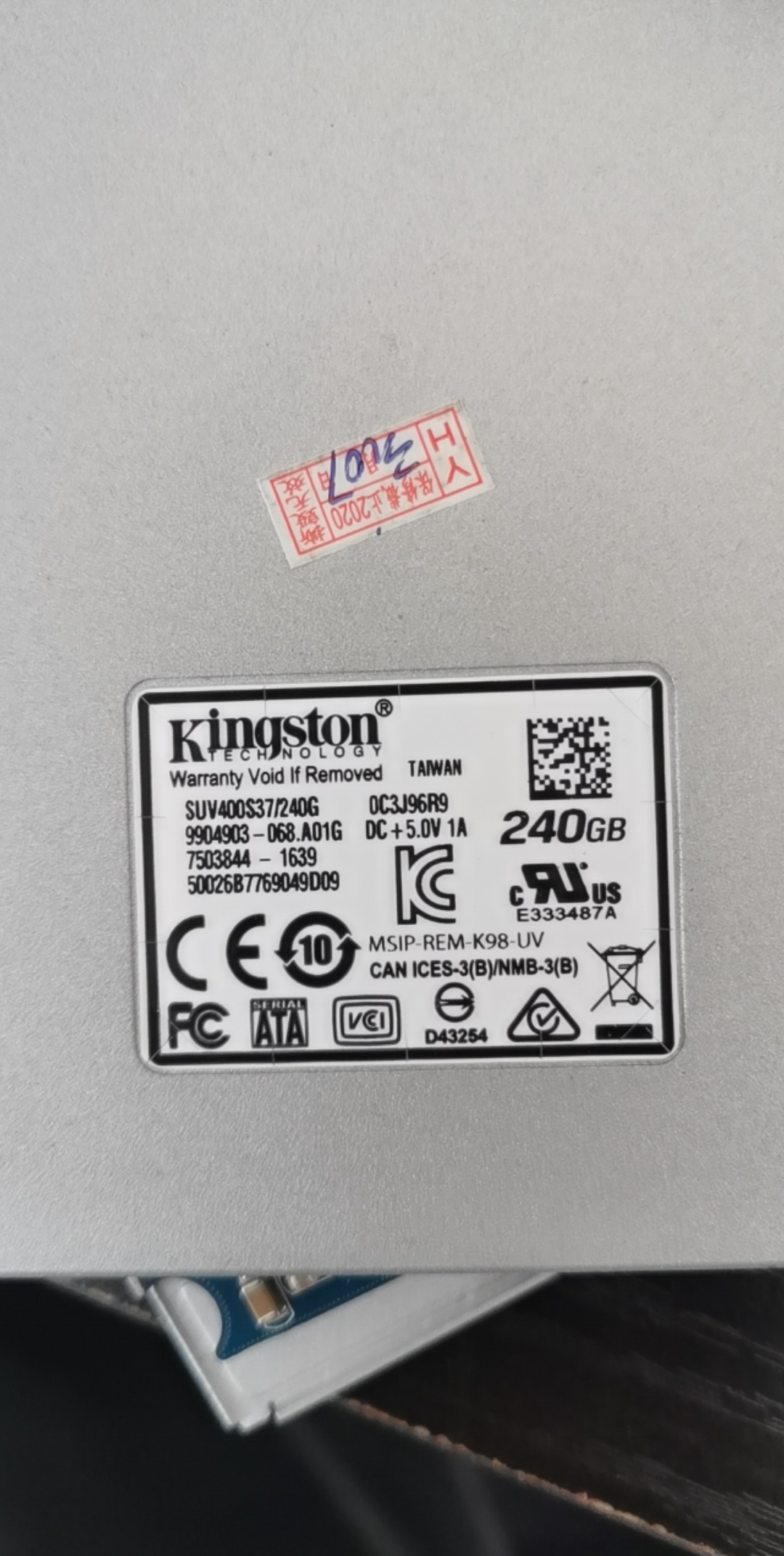

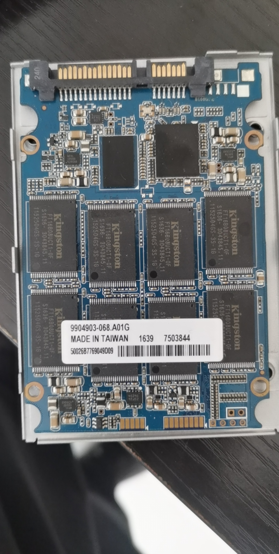

标题: 求助固态硬维修固件
作者: u1499939    时间: 2023-5-14 13:04
主控型号都看不清 。怎么帮你找
作者: siqi007    时间: 2023-5-14 13:26
照片拍清楚点哦
作者: XHqiao    时间: 2023-5-14 16:56
信息严重不全呢
作者: e125000    时间: 2023-5-14 23:12
照片糊了看不清

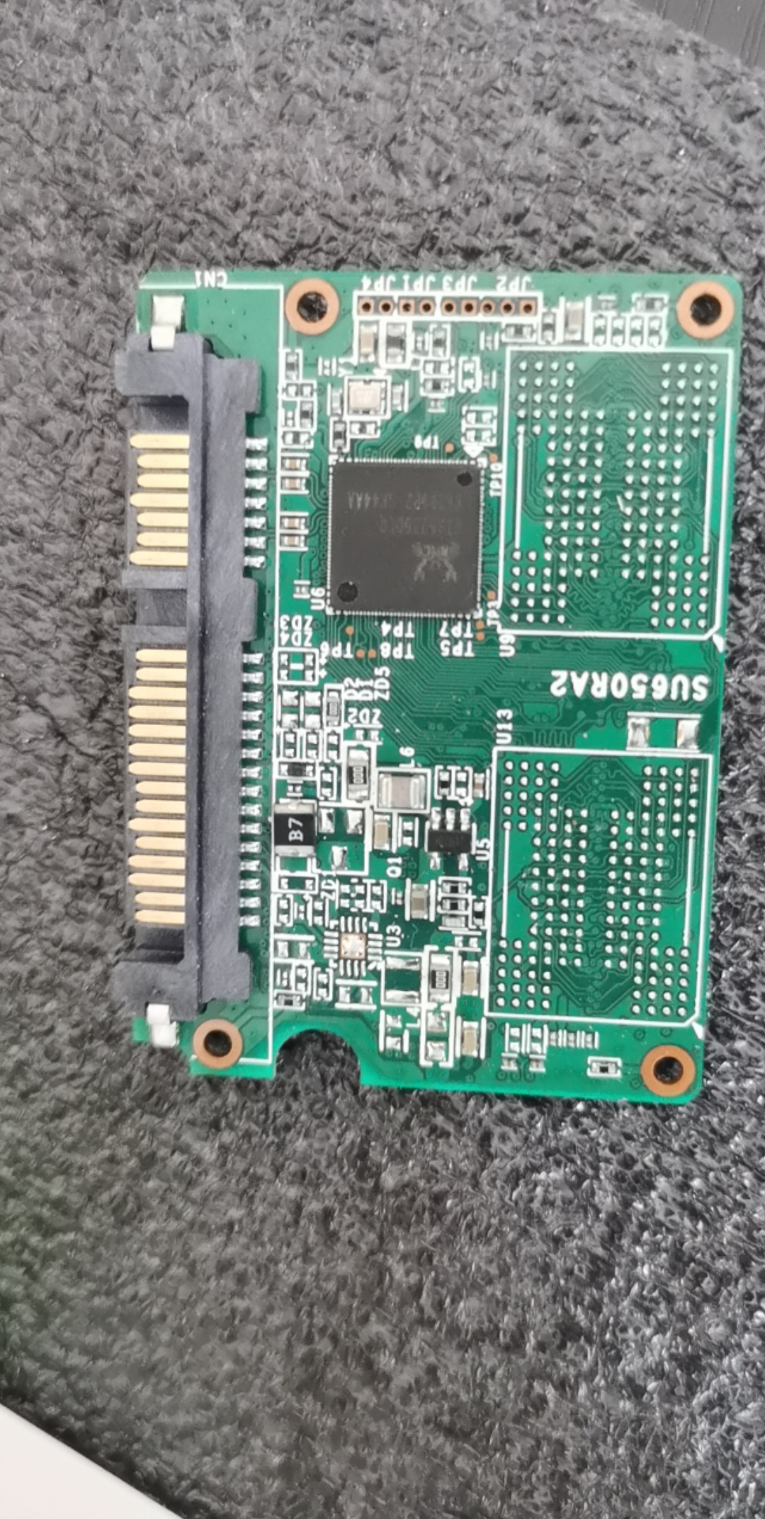

作者: linkxin88    时间: 2023-5-19 22:51
上传
作者: e125000    时间: 2023-5-20 13:20

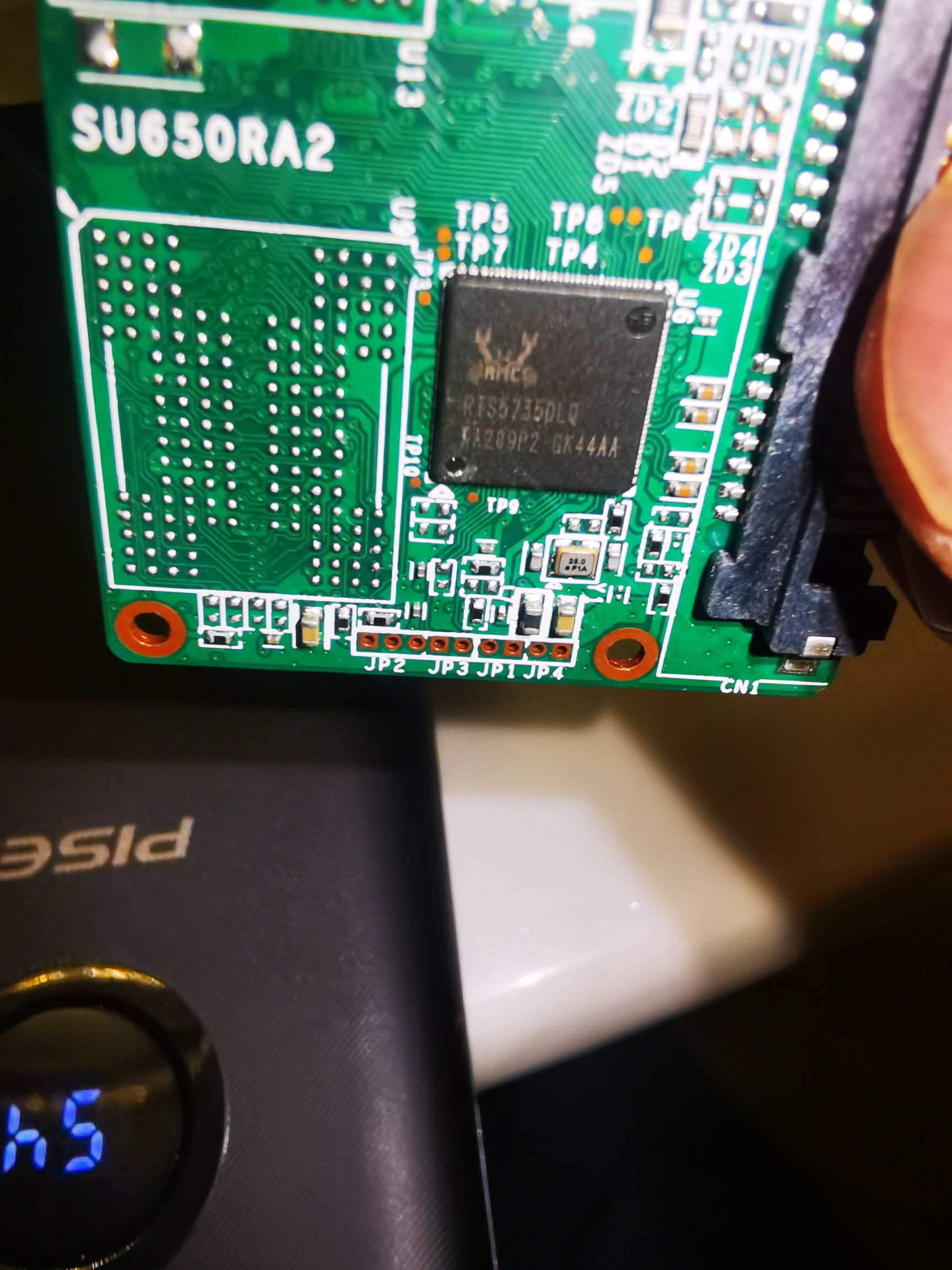

金士顿的马牌主控没有流出的工具,要么小黄鱼看一下有没有远程开卡的,要么放弃。另外一个下载R1135的软件看一下闪存ID,或者用http://vlo.name:3000/tmph/rtl_flash_id.rar检测一下闪存ID,看坛友有没有固件
作者: hch963    时间: 2023-6-11 18:20
晕一个马牌 一个5735DLQ都不太好玩的5735需要看闪存ID
