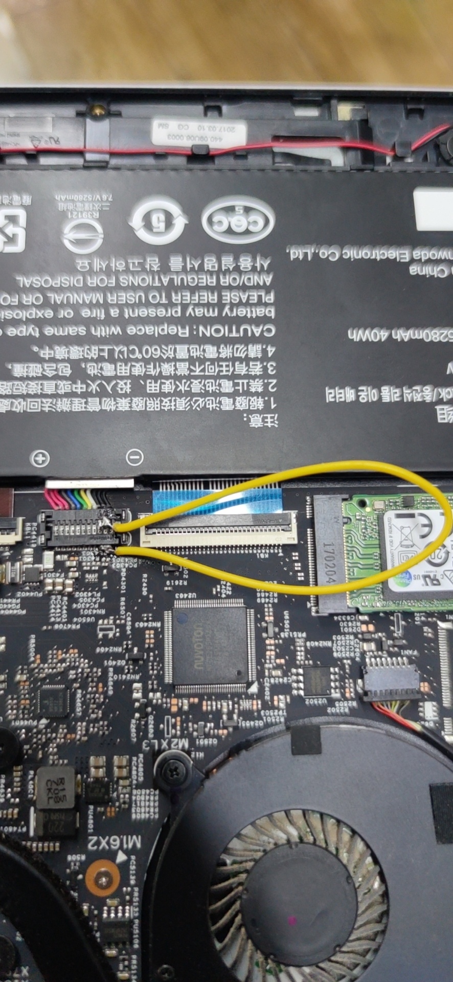

接修一台8代CPU的小米笔记本,Type-C充电口
客户描述经常充不上电,大多数能充,但充电特别慢。
拆机发现电池内联座负极烧碳化了,已清理
机器插充电器可以正常使用,拔充电器大概率直接灭

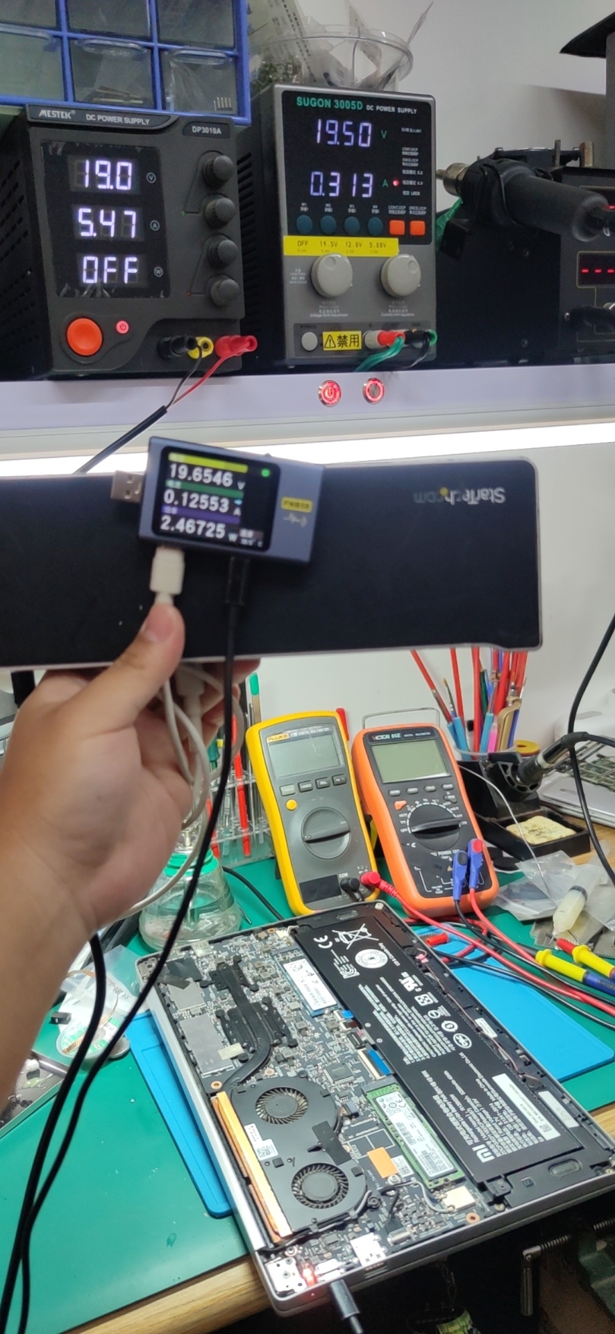

升压正常,电池有8.6V输入,但是电流很小。公共点19.5的时候可以充,不能充电时公共点为17V。
实测充电电流0.1A
这机器怎么修,靠赌吗

升压没问题,插充电器正常使用,没怀疑升压IC。先订了个充电IC

已解决,奇葩案例,电池内联座负极烧糊了
