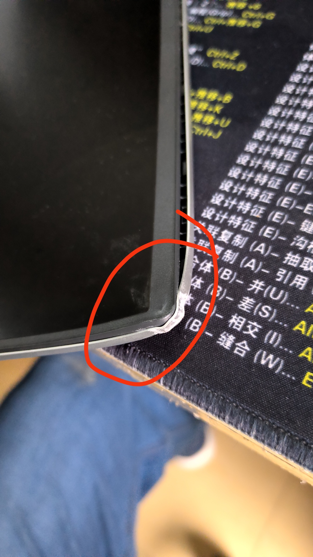

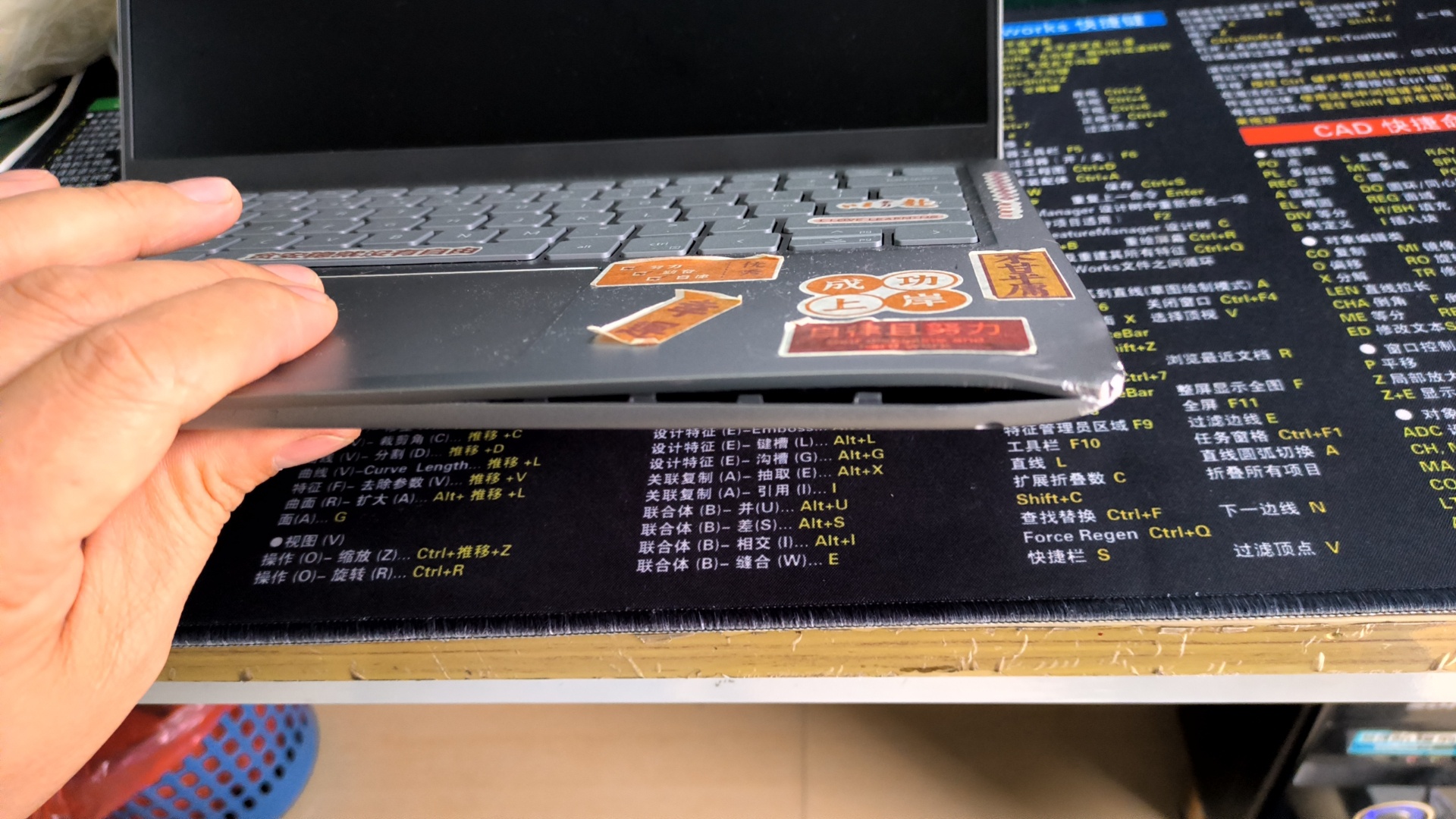

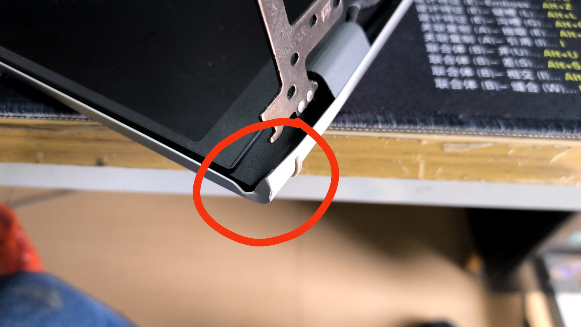

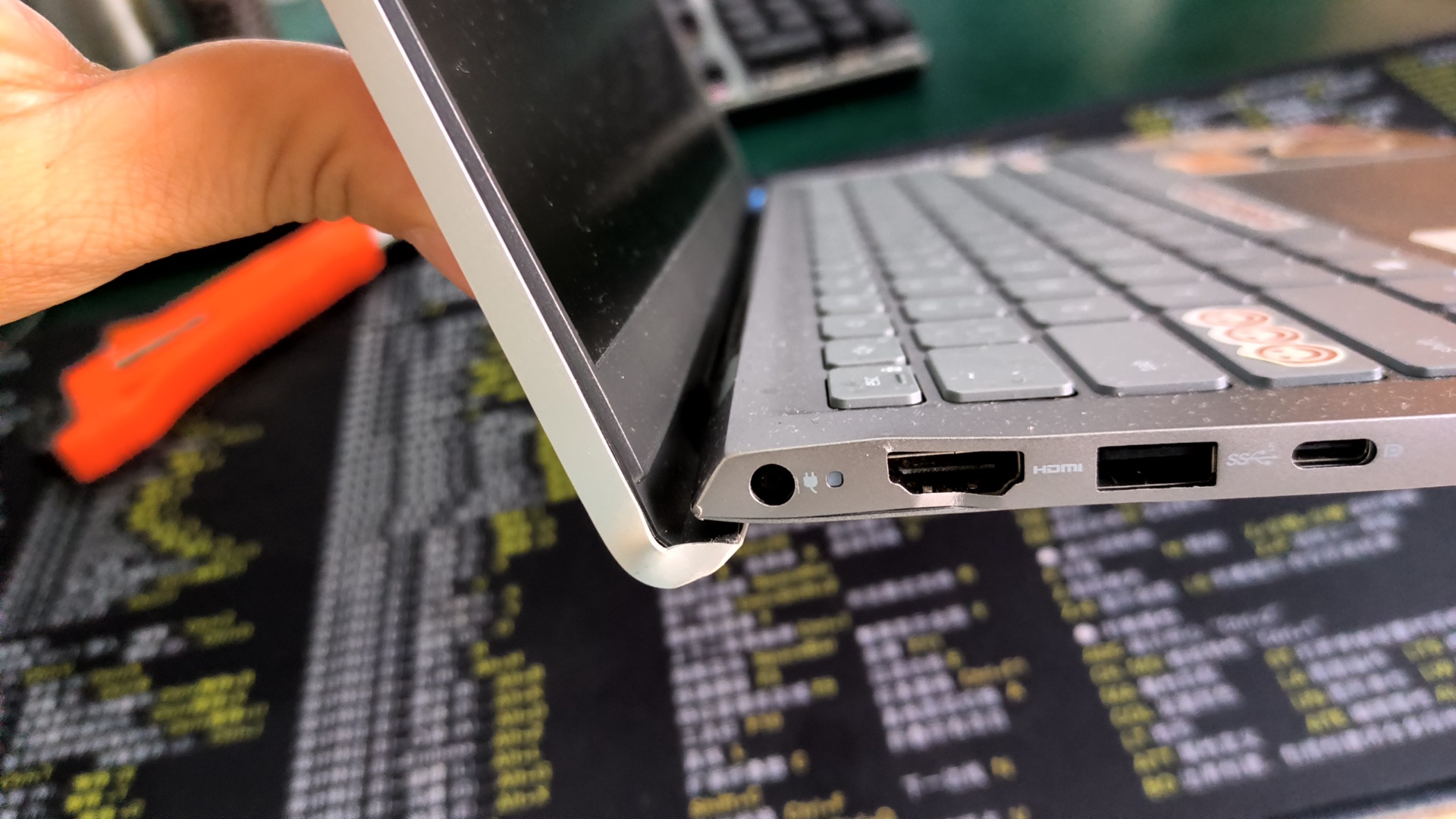

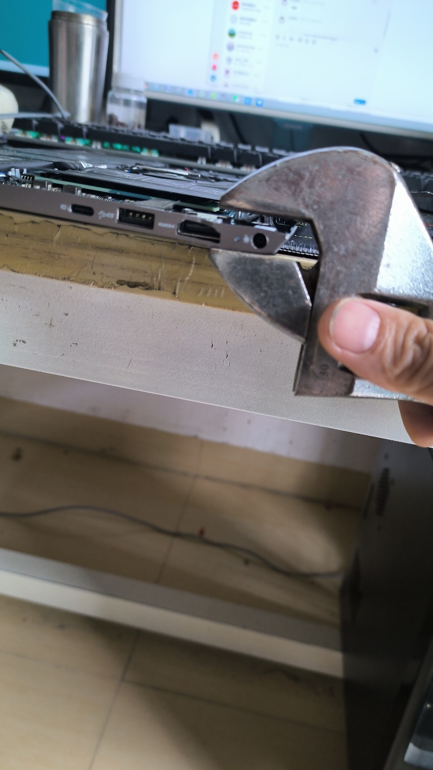

今收到一台戴尔5415笔记本,合金外壳,严重摔变形,屏也破裂,本人负责换屏,顺便给客户矫正一下外壳,现将技术分享给同行,希望大家喜欢!
材料:

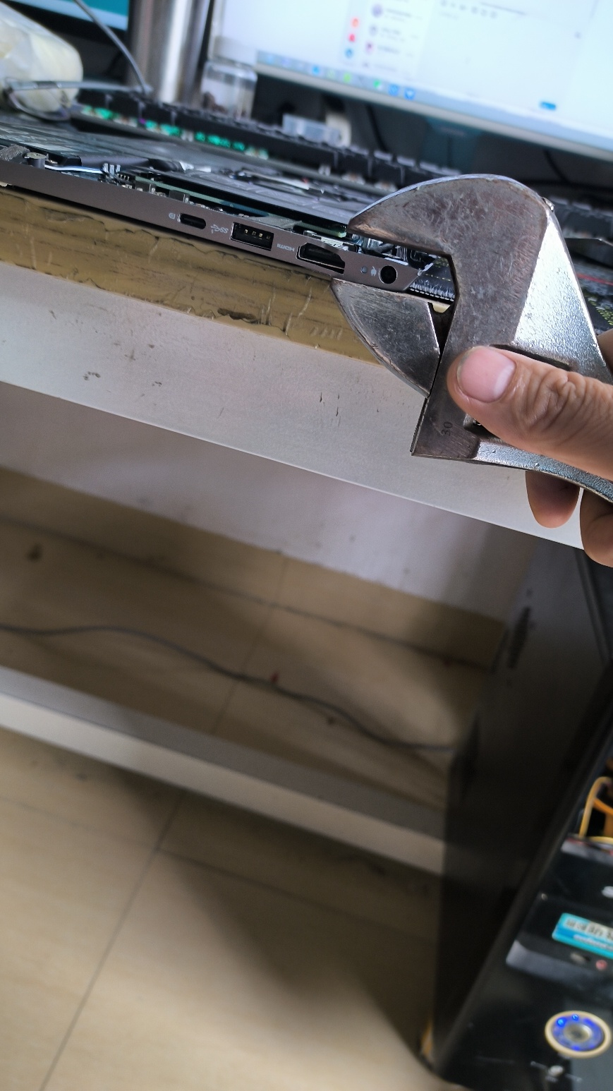

拧螺母的大扳手一把,
黑胶布一些(其它的医用胶布也行)

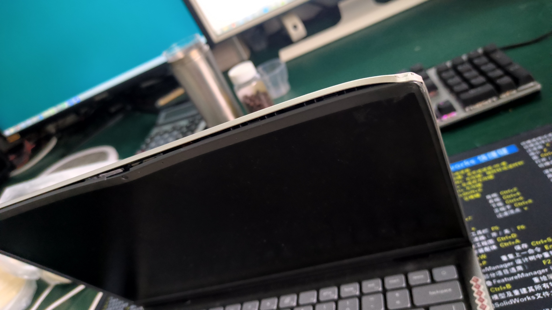

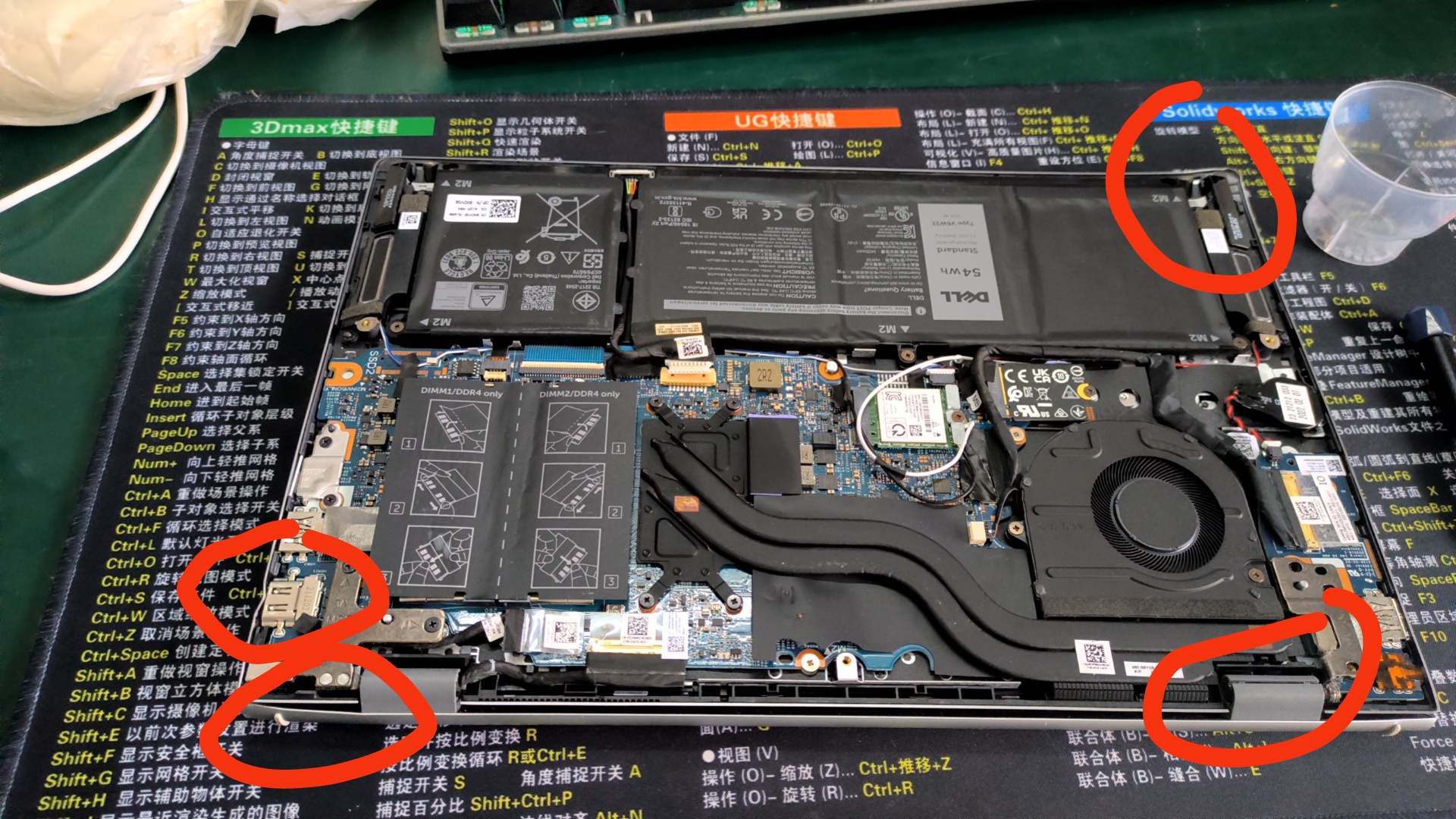

看下面,如此多摔变形点!

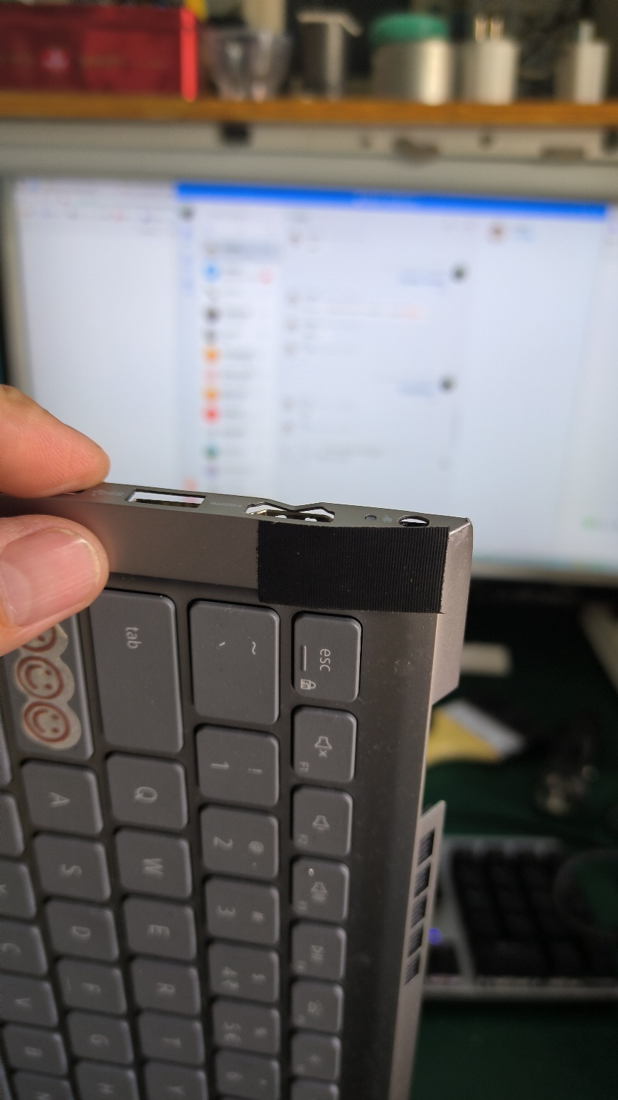

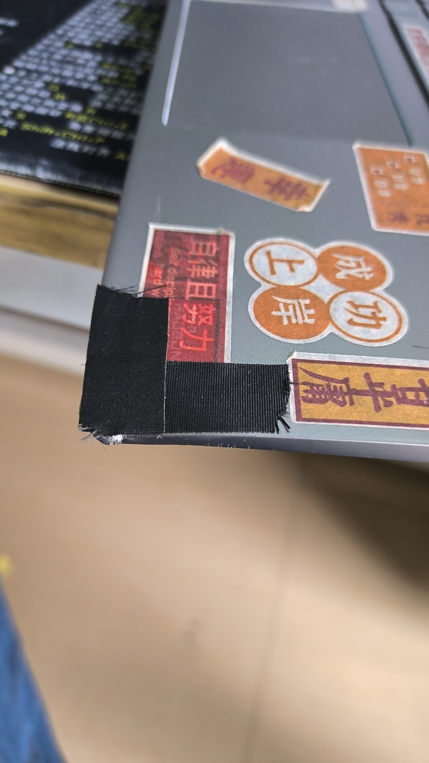

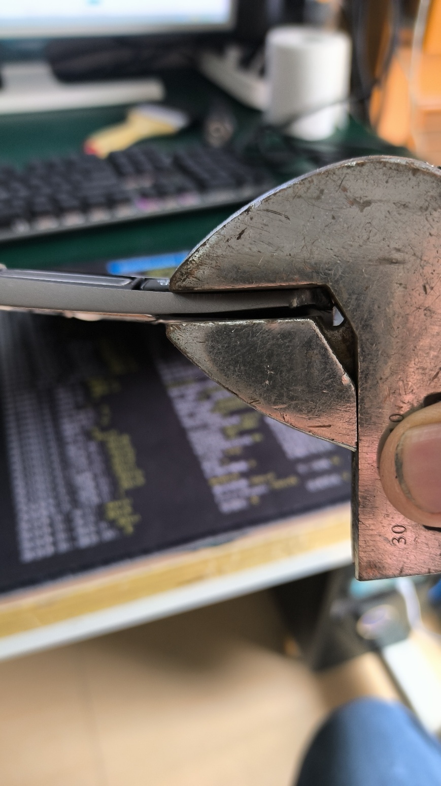

拆开各部件独立,并在矫正时要保护的外观位置用黑胶布贴上一层,如图

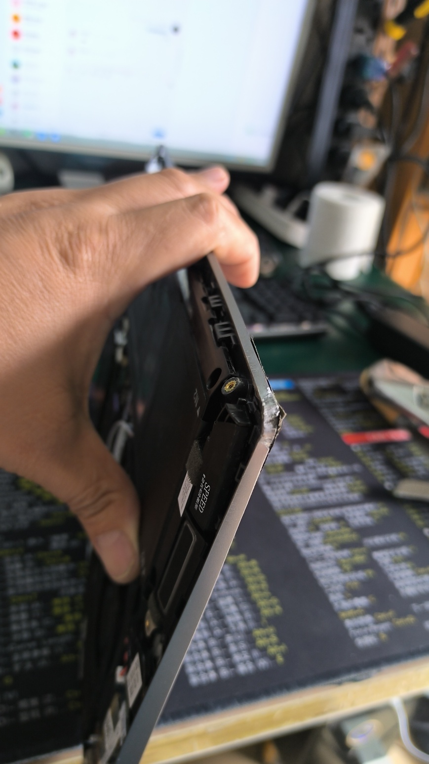

然后用大扳手夹住,由里向外一点一点的扳正!

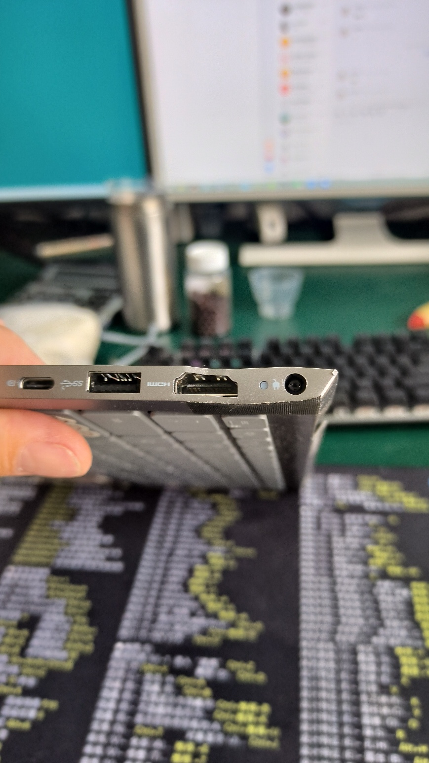

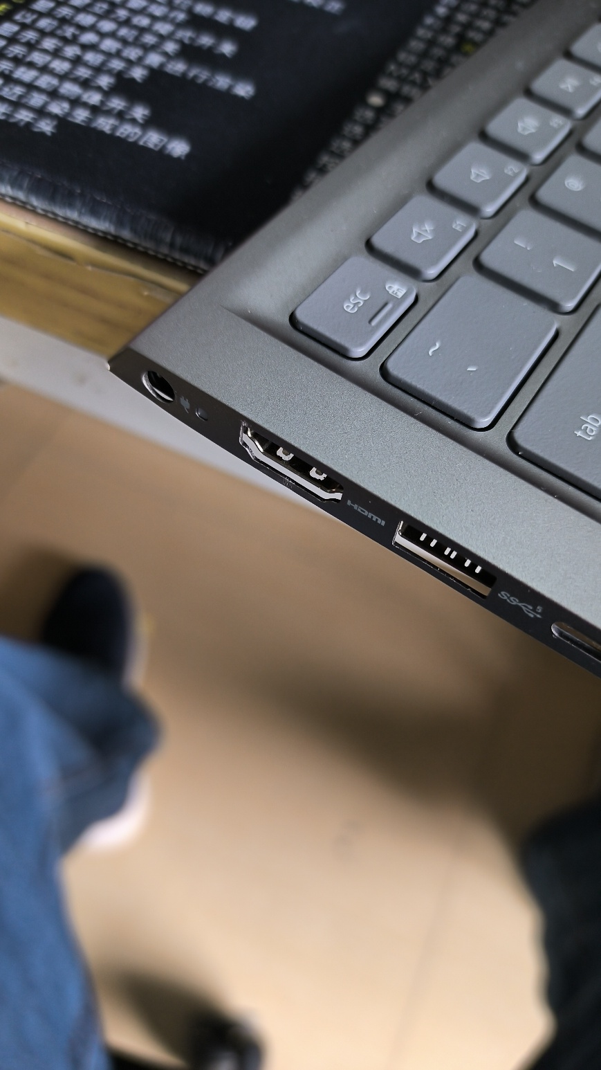

调整好后,用眼瞄线,直至平直,对于有毛剌的地方,可用戒刀削掉或锉刀磨平,效果如图

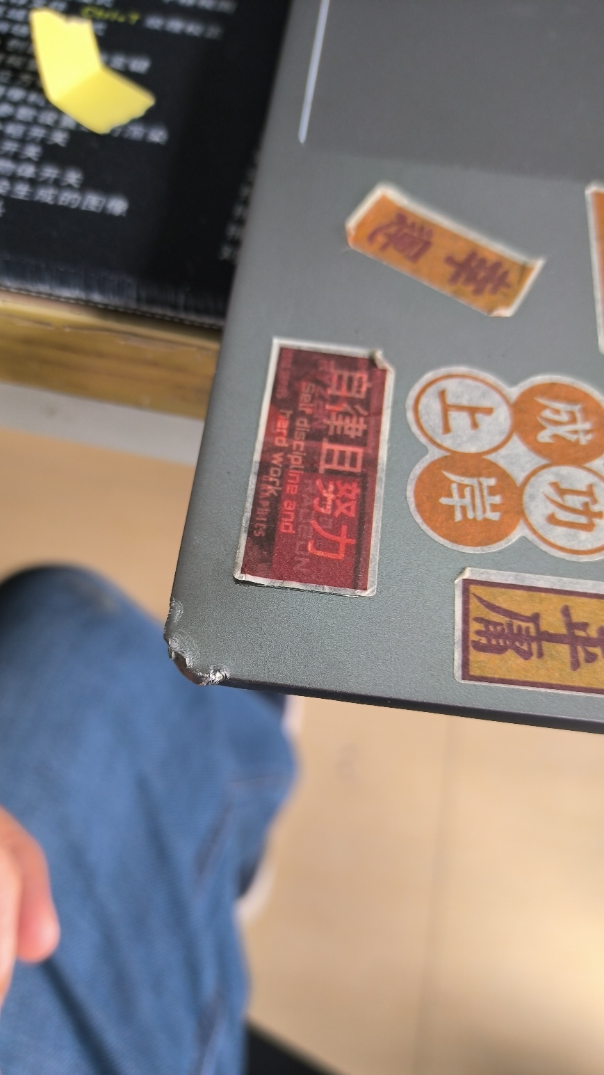

最后,如有合金边缘向外展,可贴好胶布后用硬物轻轻敲回,用戒刀修平!一切OK后,去掉胶布!
彻底修复!当然,对于已经形成的划痕,斑点,没法修复的,有剌点的,可用锉刀小心磨平,不过千万小心,不要磨到饰面,不然得不偿失!影响美观!

作者: xinqiudianzi    时间: 2023-5-17 09:14
不怕新屏再被压裂,可以尝试
作者: hansun    时间: 2023-5-17 10:37
xinqiudianzi 发表于 2023-5-17 09:14
不怕新屏再被压裂,可以尝试
肯定是没装电路板和屏的基础上矫正的,还要用胶布保护好外观面
