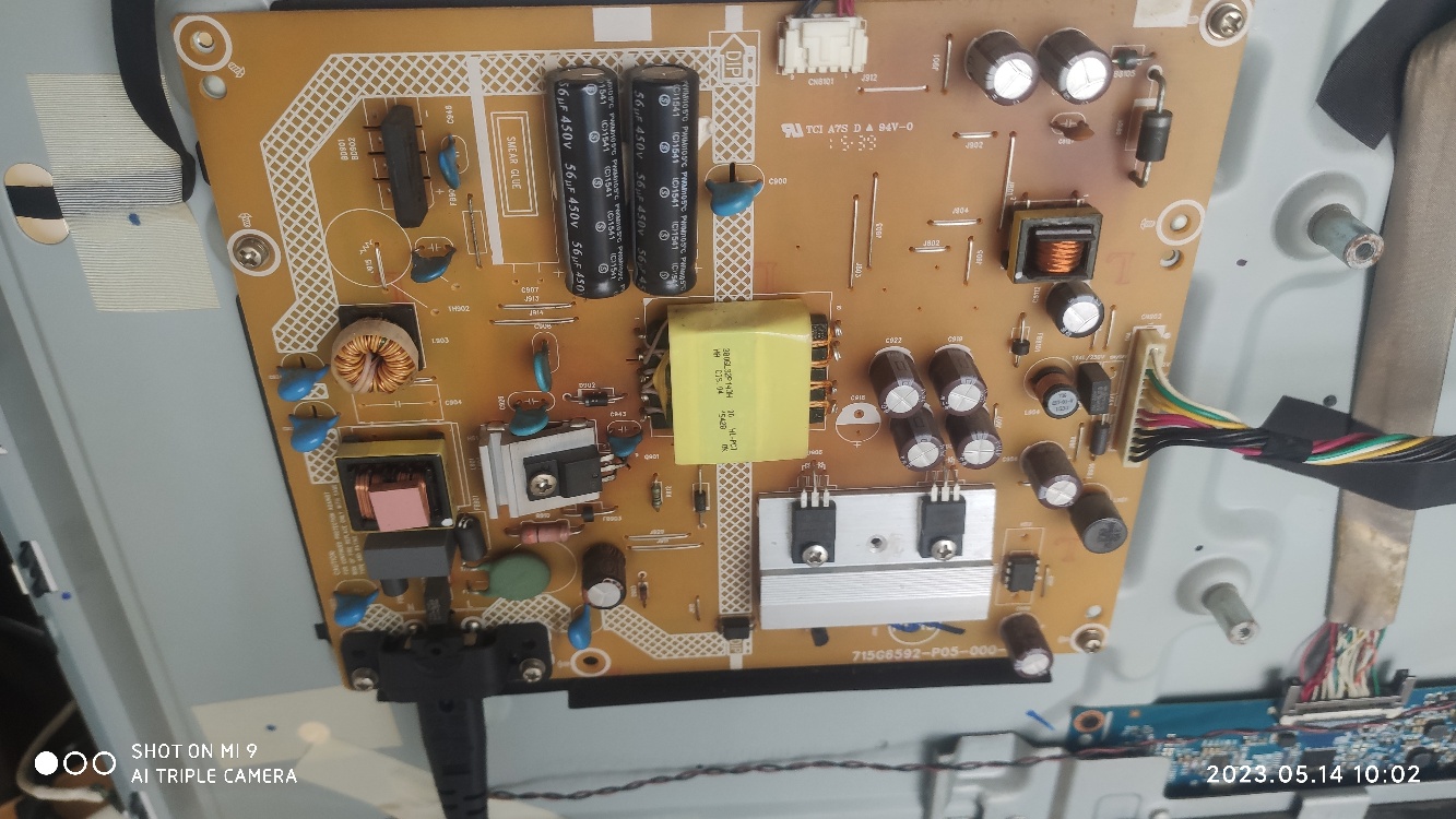

开机前30分钟正常,30分钟左右后画面抖动,重影。
不知何故,更换电源板和驱动板不知道是否能解决问题。

热不稳定往往是电源故障
作者: fixlover    时间: 2023-5-14 10:36
查供电哦

popyui 发表于 2023-05-14 10:34
热不稳定往往是电源故障
感谢回复,请问直接更换电源板不知道有没有可能解决呢
作者: 龙旭    时间: 2023-5-14 15:25
屏幕玻璃板问题。直接放弃吧。更换电源板只有很小的概率可以好。
作者: yiangxiao    时间: 2023-5-16 15:01
是LED还是LCD?考虑升压,灯条打火
作者: zhangxunhai    时间: 2023-5-16 18:56
一般是屏的问题。。。。
作者: 542083930    时间: 2023-5-22 20:36
换了主板的话,那就是屏问题了
作者: 百花村软件园    时间: 2023-5-31 15:34
一看就是屏的问题    和电源板没有任何关系
