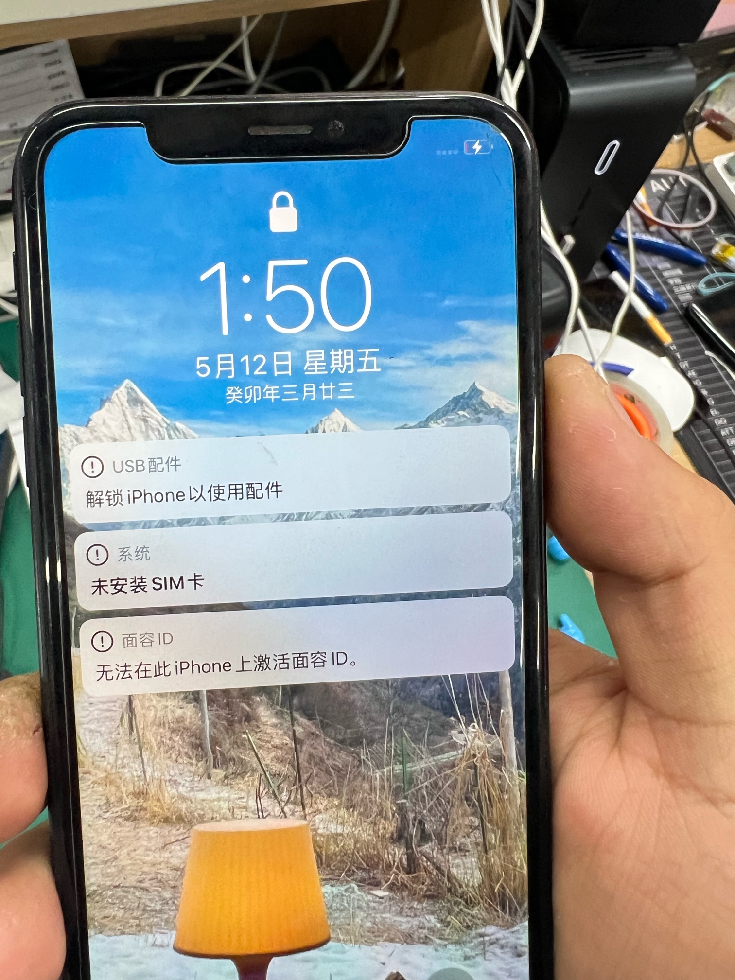

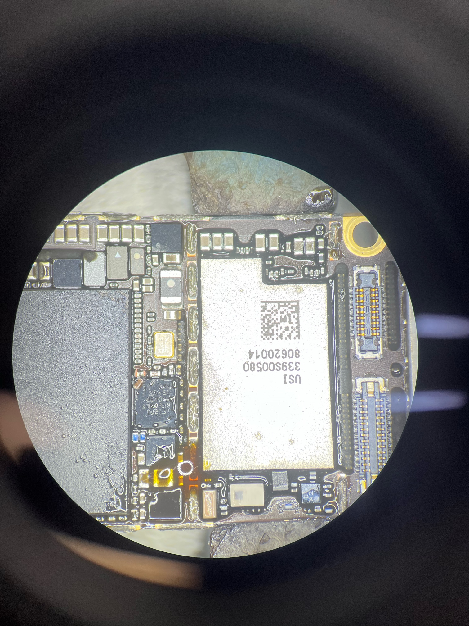

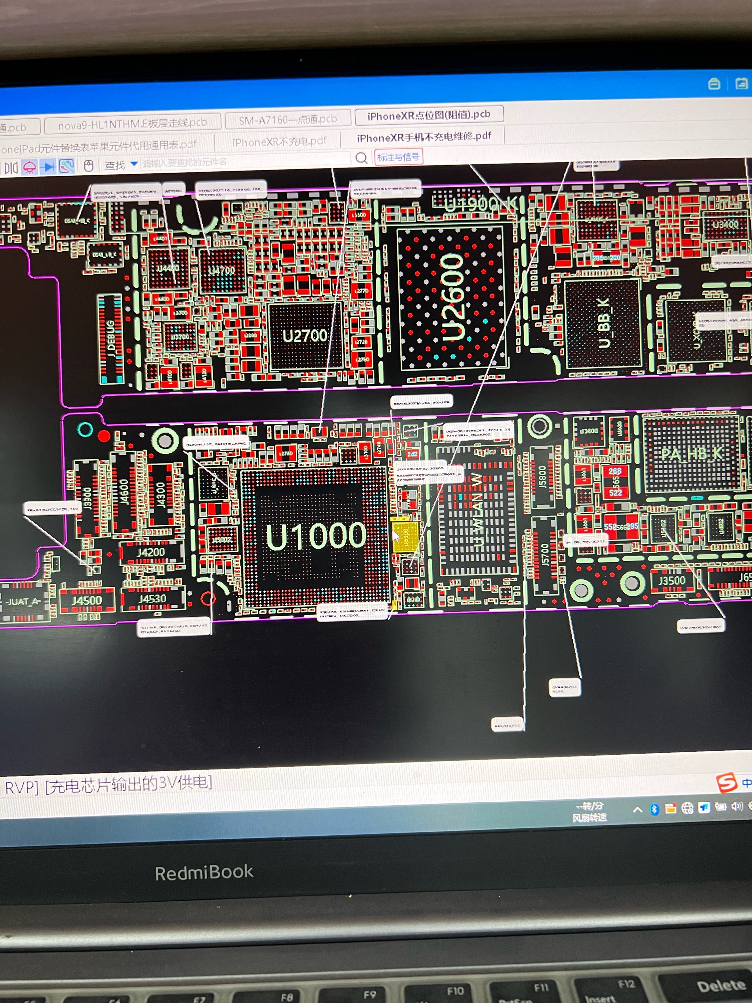

xr手机来时不充电,没有一点充电电流,这个机器有通病,充电ic易损坏,开心的把充电芯片换掉,以为以为可以收钱了,结果故障依旧,然后只能拿去外面表,测量充电芯片这边没有问题,然后又去测了u2周边发现了有一路短路,三伏烧机短路电容显现,故障完美修复!
