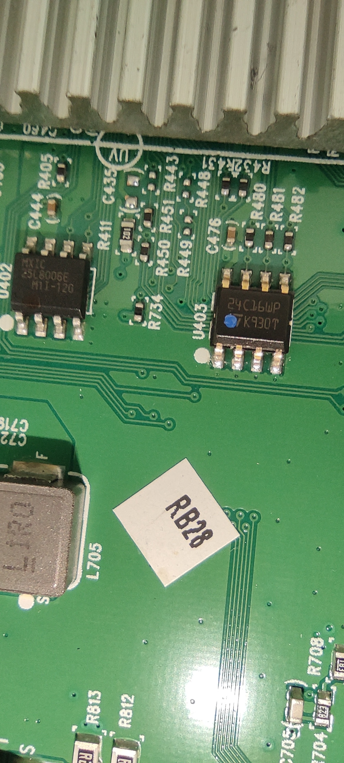

图中绿点这个,应该是个bios芯片
但是小弟读书少不认识上面的字,24c什么鬼

兄弟,我咋看都是蓝色的点呢?24c16,旁边那个才是bios/mcu的主程序芯片

这个芯片要怎么刷程序?我测了一下,1-4脚都是地线
。。我知道前面是bios芯片,但是为什么这个上面有蓝色程序标记而bios上面没有呢
作者: niuniu123    时间: 2023-5-19 22:23
24c16wpsop-8存储器芯片
作者: 小梁维修    时间: 2023-5-20 00:40
蓝点那个是24c16芯片,可擦写,4脚地,5脚Vcc,6wP,7脚ScL,8脚sDA,旁边那个25才是Bios/mcu,
