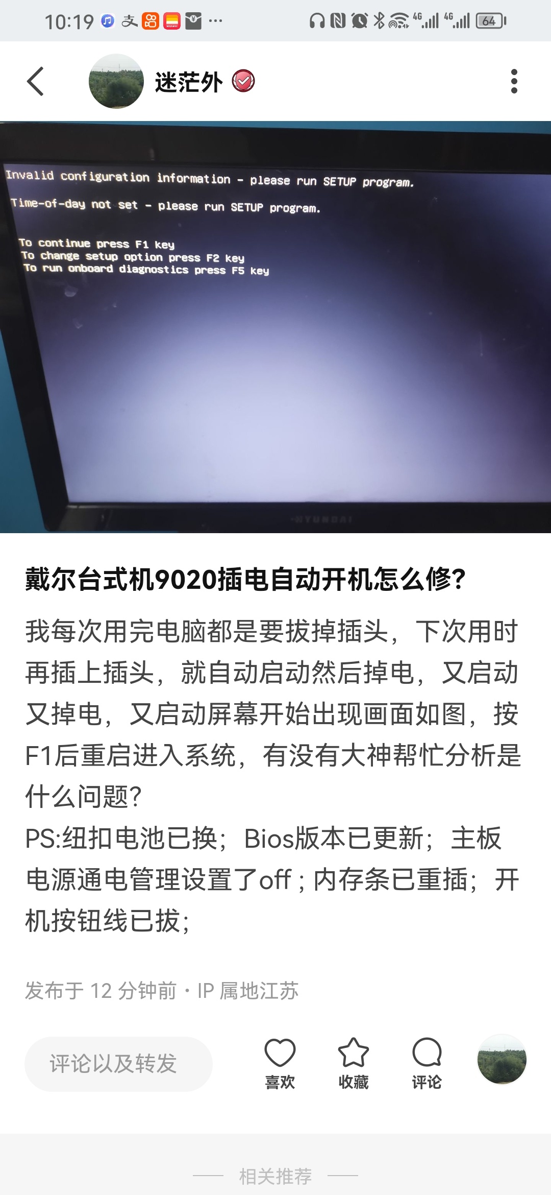

有没有大神知道哪里有问题吗?

拿去给维修狮看看呗、
作者: tingdd    时间: 2023-5-12 08:10
rtc电路查查吧,可能有电容漏电。
作者: 没逻辑    时间: 2023-5-13 23:18
应该是IO开机针电压被拉低了 或者关键这个的电容有漏电
