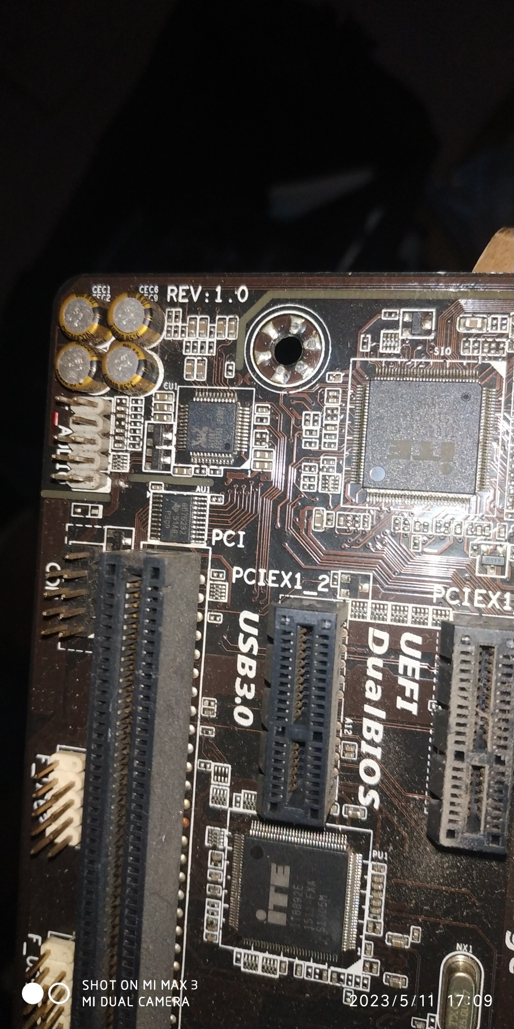

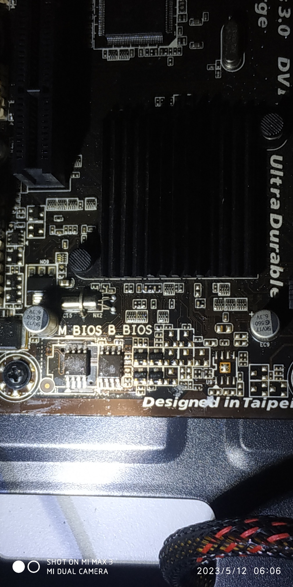

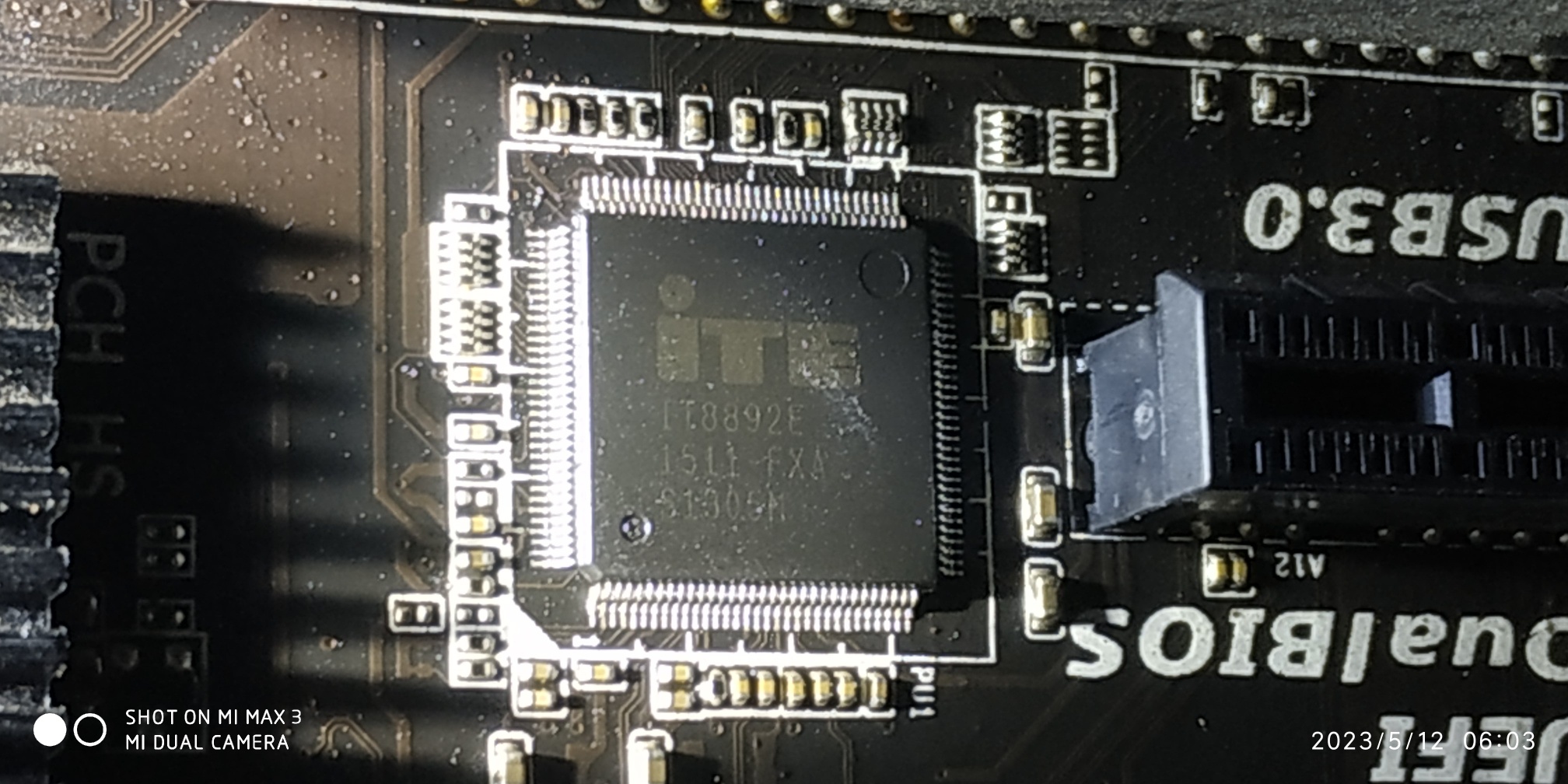

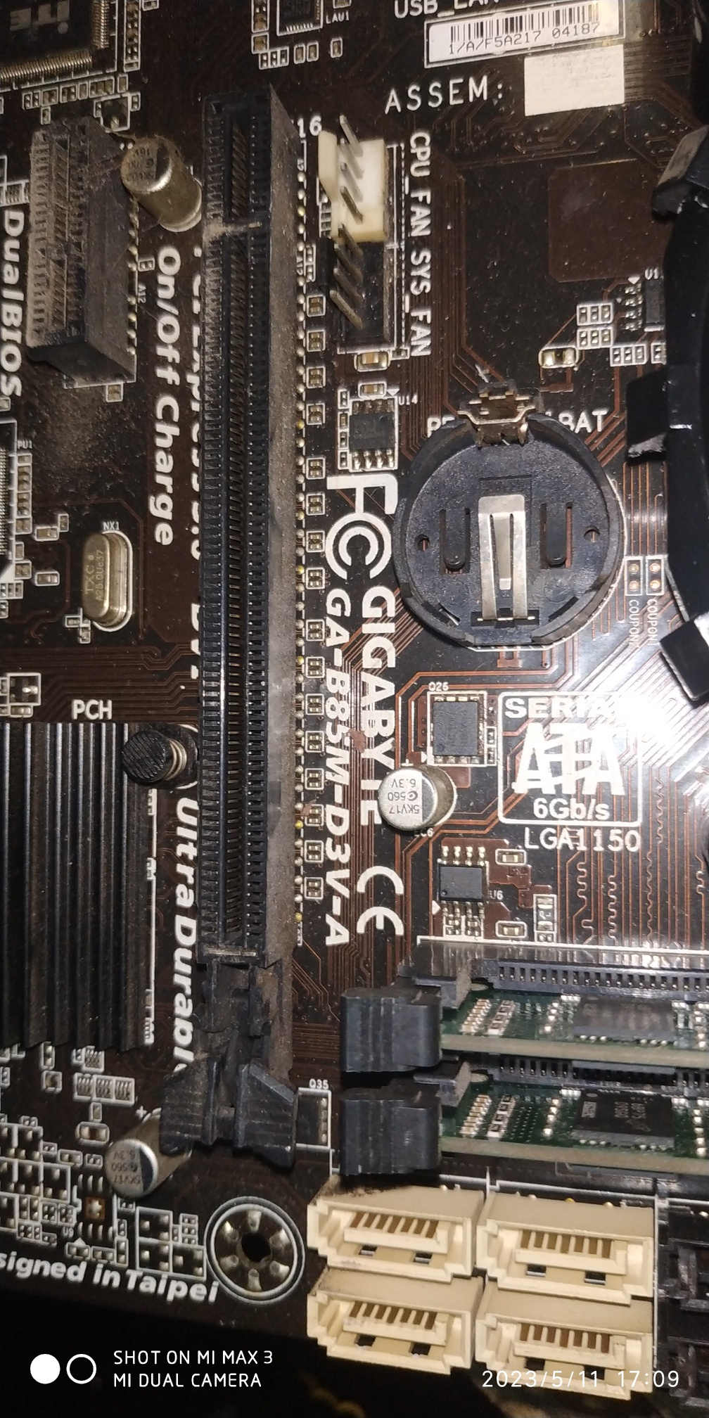

GA-B85M-D3V-A v 1.0
主板插上电,马上开机进入系统,可以正常使用,
bios已经刷过,无法解决问题,显卡风扇,风扇也转!
请问各位大神,如何入手维修?
提供一下维修电路图思路方向,测试芯片电压正常,就是不能正常关机断电
作者: u1499736    时间: 2023-5-12 08:31
看看BIOS里边是不是设置了通电启动。
作者: yiangxiao    时间: 2023-5-16 14:59
用pe系统进系统能关机吗?
作者: SevenMB    时间: 2023-5-19 15:06
查pson 为什么持续拉低
作者: 技嘉大师级维修    时间: 2023-5-21 23:38
一看这种板就是氧化短线,io到pch 之间
作者: 风诚    时间: 2023-7-5 22:31
都无法关机了应该就不应该是bios问题,从开机电路查起看下
