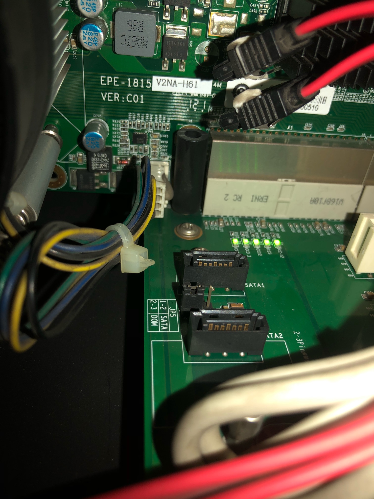

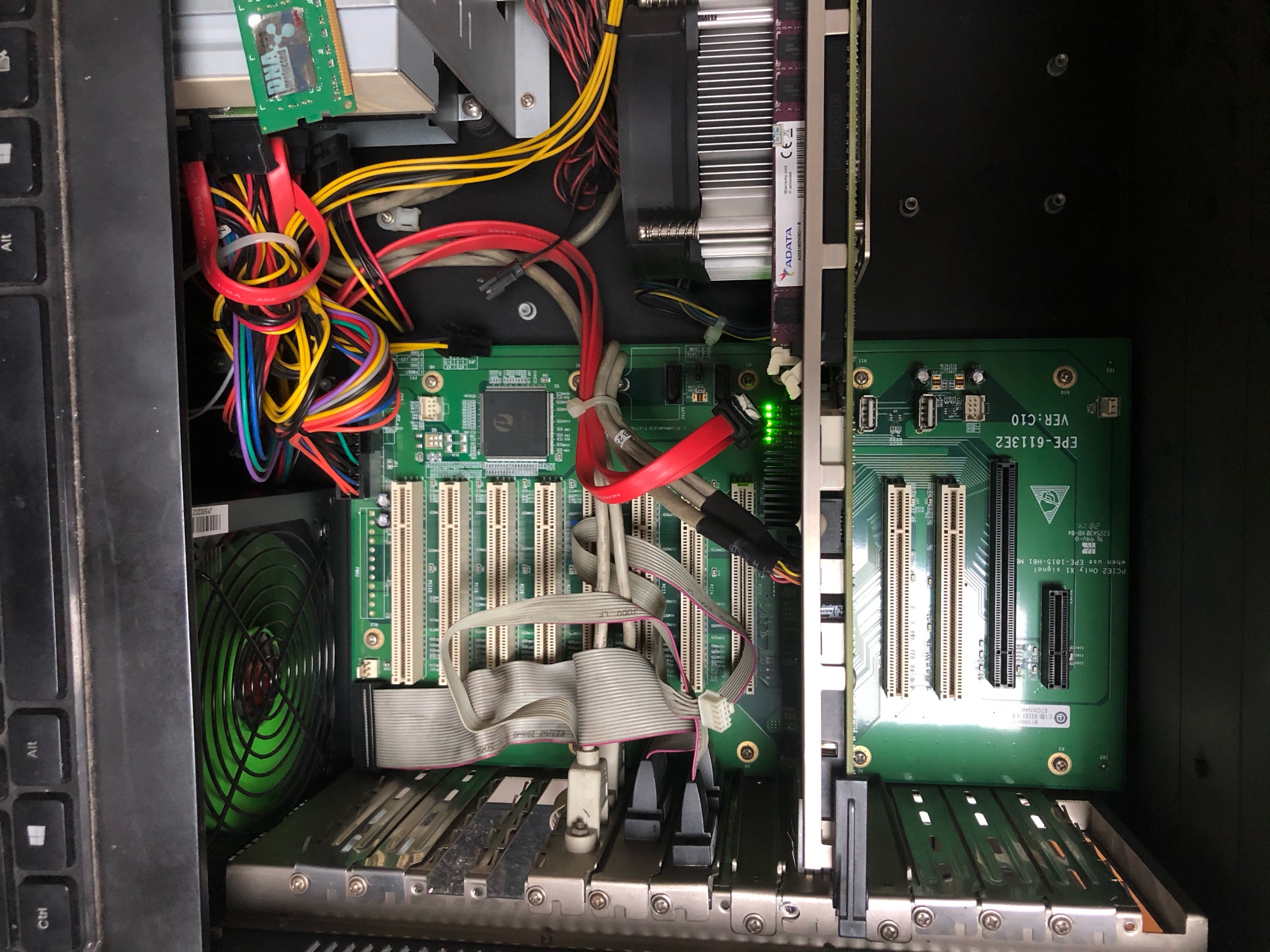

研祥工控机 警告系统时间无效
发表于 2023-5-11 20:18:12 | 只看该作者 回帖奖励 |倒序浏览 |阅读模式 �
目前情况,换了电池,跳线有点压,三极管有点压,三极管出来电压都对的。客户装了个系统就这样了,按delete进bios就一直卡住,除了动风枪其他的都尝试了,还是卡这个界面无解。有没有大神遇见过的,小弟求指点迷津。

发表于 2023-5-12 10:58:16 | 只看该作者 �
某宝买的。刷完秒解决

发表于 2023-5-12 11:04:48 | 只看该作者 �
刷BIOS好了,谢谢分享
