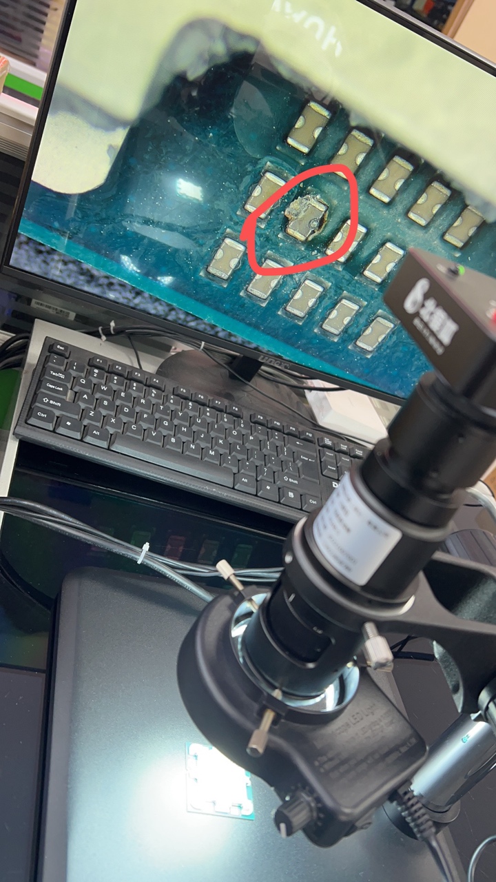

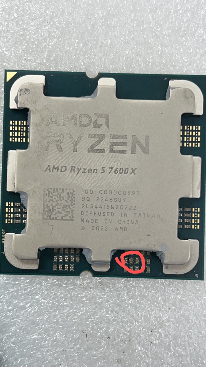

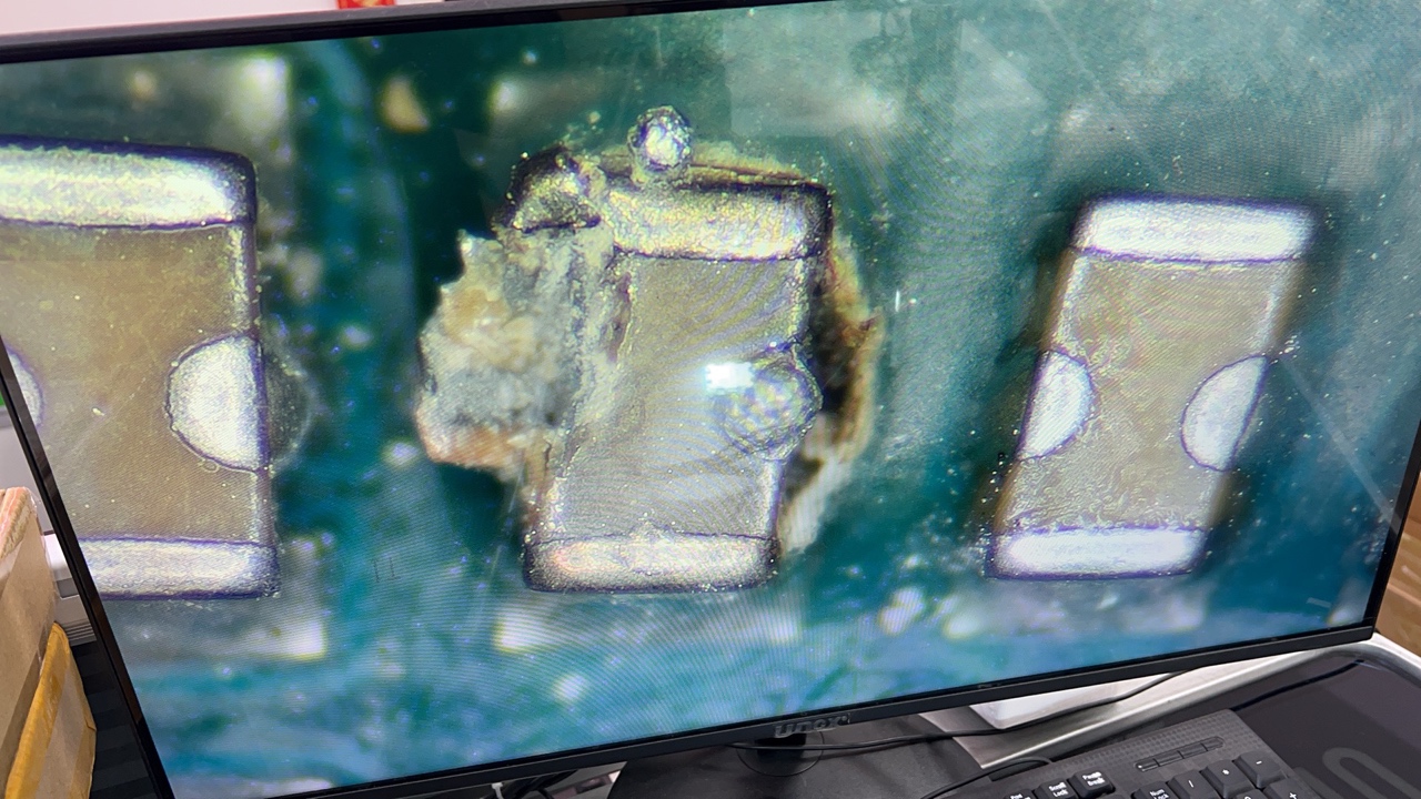

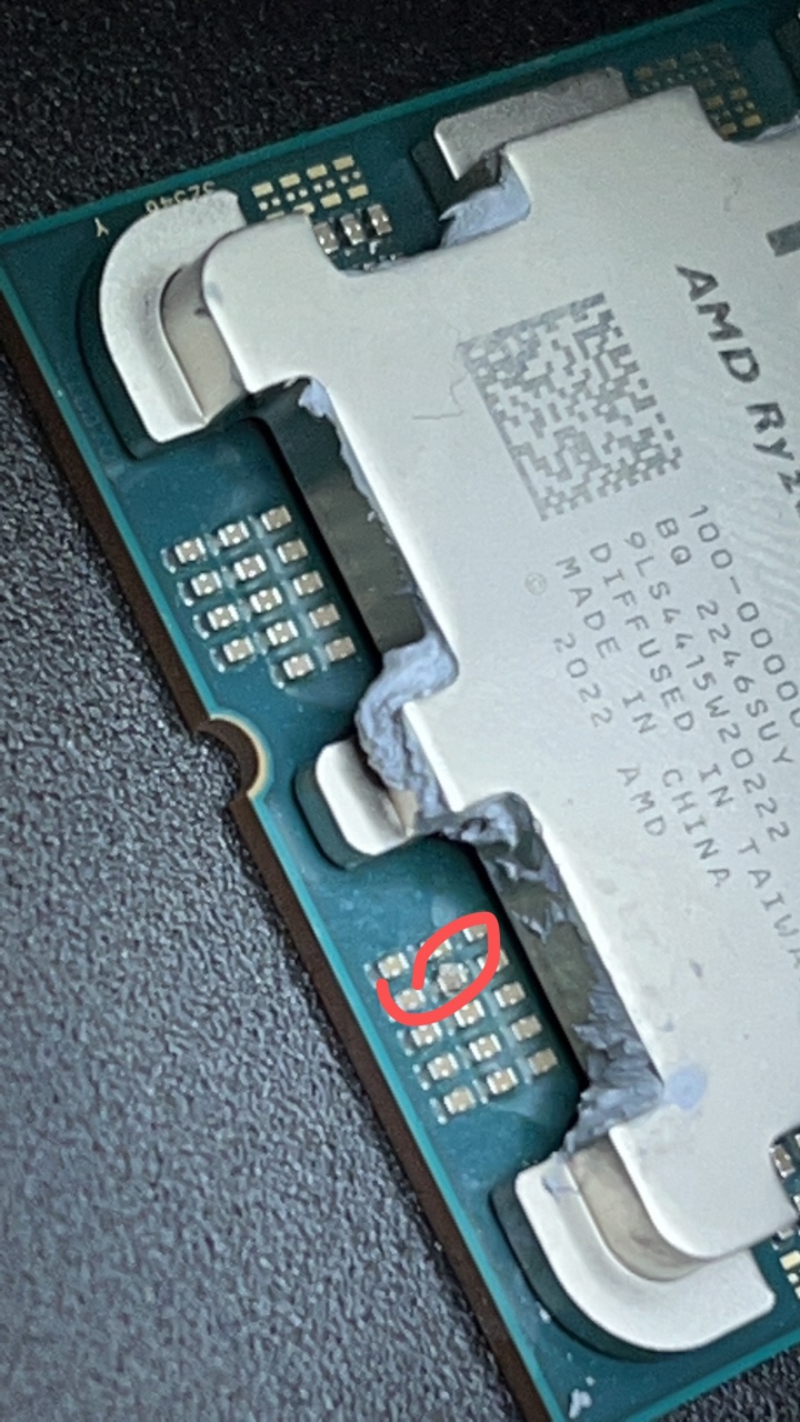

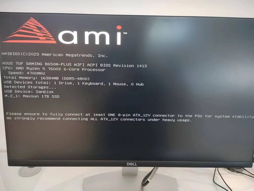

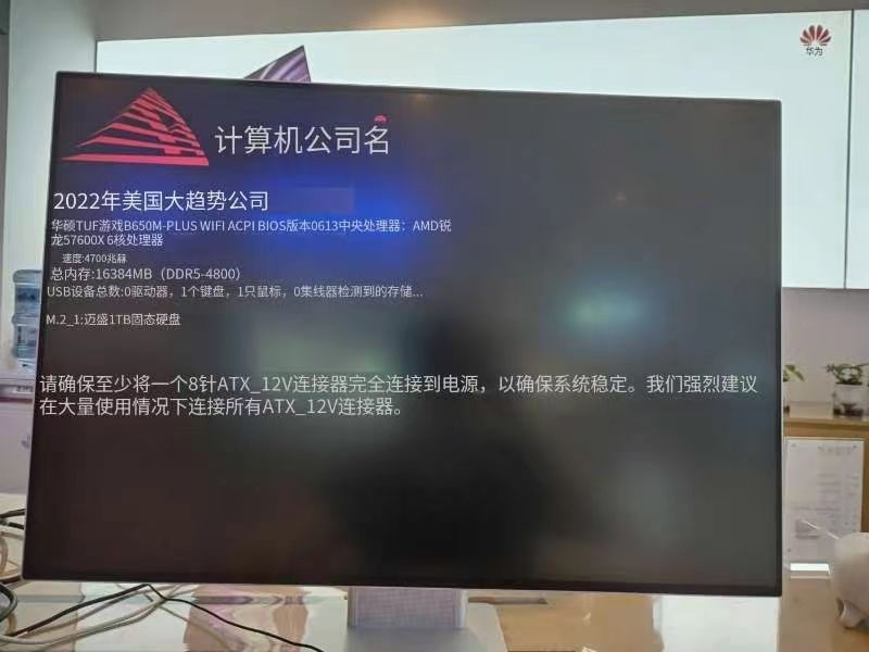

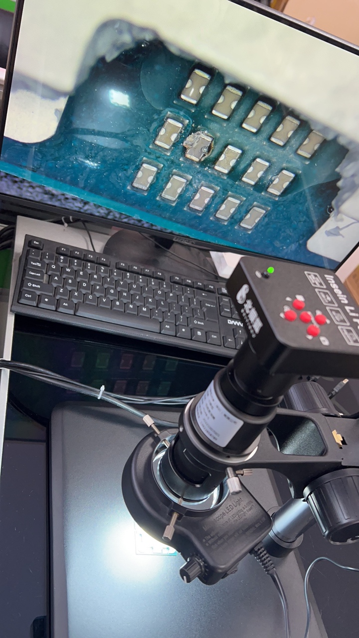

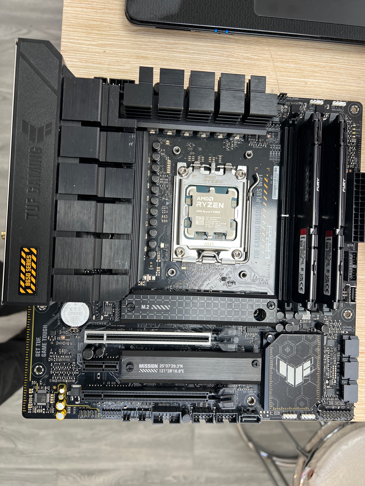

查看: 3240|回复: 25
[维修经验]
AND 锐龙7系 烧CPU是通病吗?
发表于 2023-5-11 11:46:09 | 只看该作者 回帖奖励 |倒序浏览 |阅读模式 �
同城客户 某东 网上买的 配件自己组装的电脑 锐龙5 7600x 电脑 使用过程一波三折 主板退换货三次 处理器退换货三次 电源退换货三次 找电脑上门维修的几十次 bios刷了几十次 都是用了几天时间就 报错以下图片故障 最终客户放弃挣扎 放弃某东保修 找到我拆机检查维修 锐龙系网上也爆料出很多烧
CPU的 我直接检查CPU 果然一看就看到了故障 又烧CPU了 课后总结:珍爱生命 远离锐龙
评分
参与人数 3下载分 +3 +5 收起 理由
lga2066 + 2 + 2 NB
学维修的小虫 + 2 怀才就像怀孕,时间久了才能让人看出来
fixlover + 1 + 1 给愿意分享图片的人加分!
查看全部评分
推荐
发表于 2023-5-11 12:29:49 | 只看该作者 �
刷最新的BIOS可以解决,最新BIOS限制了这部分的CPU电压
回复 支持 6 反对 0
推荐
发表于 2023-5-11 12:11:23 | 只看该作者 �
amd 过热保护做的不好哦!
回复 支持 6 反对 0
推荐
发表于 2023-5-11 19:30:29 | 只看该作者 �
AMD细节处理不如英特尔
回复 支持 5 反对 0
推荐
发表于 2023-5-11 13:35:12 | 只看该作者 �
唉,AMD就是不争气啊
回复 支持 5 反对 0
推荐
发表于 2023-5-11 12:03:24 来自迅维网APP | 只看该作者 �
还是酷睿吧,我就基本不用A
回复 支持 4 反对 0
推荐
发表于 2023-5-12 10:27:51 来自迅维网APP | 只看该作者 �
这能说明什么呢?你遇到一个烧u就说amd不行,好吧,我修电脑十几年,iu烧的见过不少,a的我就没遇到过,唯一一个烧的是我修主板大意了自己烧掉的am4.
am4主板也比i的8910系列好修,基本上都是捡钱
点评
AM3以前坏的多,特别是a46810系列1  详情 回复 发表于 2023-5-17 07:50
回复 支持 2 反对 0
推荐
发表于 2023-5-12 07:25:40 来自迅维网APP | 只看该作者 �
A安息吧,很少用的
回复 支持 2 反对 0
推荐
发表于 2023-5-13 08:54:14 | 只看该作者 �
锐龙板还没修过,不过按以往经验,AMD的U,多数在场管击穿情况下都能保住,而英特尔,场管
击穿就等于U坏
点评
正是如此,此言甚得朕心  详情 回复 发表于 2023-5-13 11:00
回复 支持 1 反对 0
推荐
发表于 2023-5-12 20:39:09 | 只看该作者 �
这代的锐龙主板设计的纯粹小马拉大车,不烧才怪。
回复 支持 1 反对 0
推荐
发表于 2023-5-12 09:56:03 来自迅维网APP | 只看该作者 �
板子难修得要命
回复 支持 1 反对 0
10#
发表于 2023-5-12 11:07:04 来自迅维网APP | 只看该作者 �
我的z170送走了我2个CPU,一个qqls,一个i5 6500
回复 支持 反对
11#
发表于 2023-5-12 11:43:03 | 只看该作者 �
这一代CPU积热严重,没有好的散热器不敢碰。
回复 支持 反对
12#
发表于 2023-5-12 16:18:59 | 只看该作者 �
开启超频容易烧。
回复 支持 反对
13#
发表于 2023-5-12 18:24:29 来自迅维网APP | 只看该作者 �
感谢分享的朋友
回复 支持 反对
15#
发表于 2023-5-13 01:15:28 来自迅维网APP | 只看该作者 �
不要说不好、找你修还不好、你还要怎样
回复 支持 反对
17#
发表于 2023-5-13 11:00:19 | 只看该作者 �
本帖最后由 级菜鸟 于 2023-5-12 17:03 编辑
amdkgd 发表于 2023-5-12 14:54
锐龙板还没修过,不过按以往经验,AMD的U,多数在场管击穿情况下都能保住,而英特尔,场管
击穿就等于U坏
正是如此,此言深得朕心
回复 支持 反对
18#
发表于 2023-5-13 12:57:12 | 只看该作者 �
原来如此。。。。 还是INTEL 稳定 。。。。。
回复 支持 反对
19#
发表于 2023-5-13 16:15:05 | 只看该作者 �
AMD用户真惨啊,我看外网烧X3D的都不少,这76X还算便宜的了
回复 支持 反对
20#
发表于 2023-5-13 16:18:36 | 只看该作者 �
升级最新版本的BIOS,之前就有过BIOS不适配烧锐龙7系列U的案例,好多案例的。
回复 支持 反对
