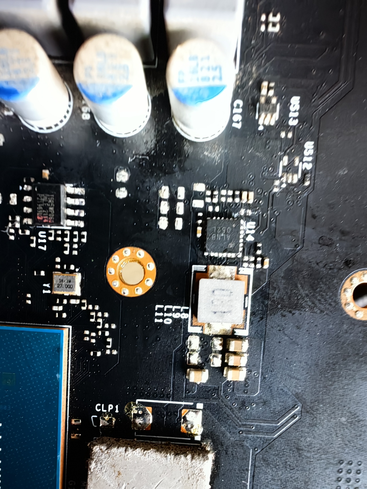

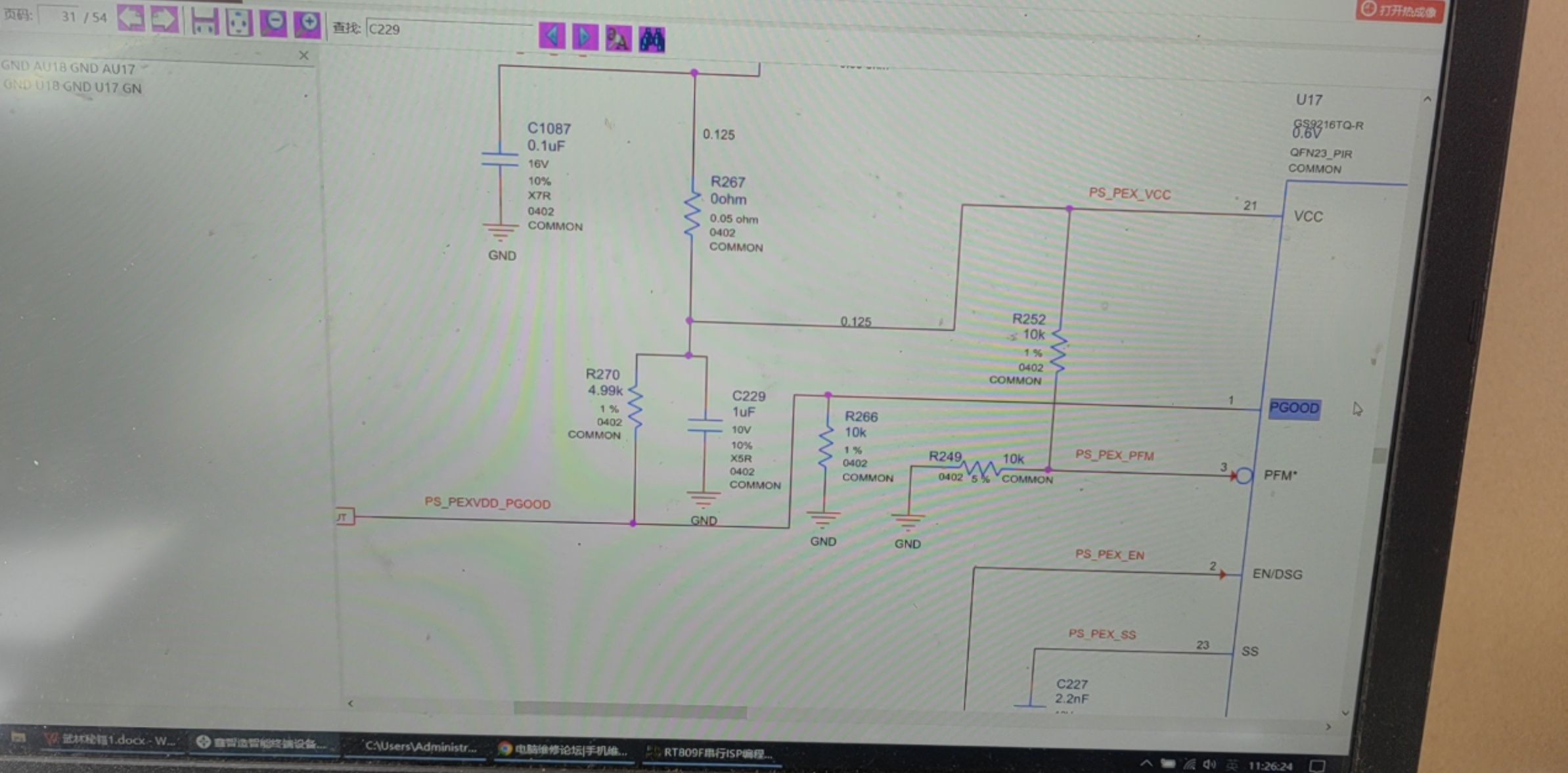

标题: 影驰3060ti永劫无间版本 所有电压都出1v不出
我查了1v芯片所有引脚     只有一个pg没有电压不知道是不是被拉低了
en开启是第二脚正常电压为1.19v 但这张板1.38    其他的vcc   vin电压都是正常的 。
有没有大师 大神来指点一下
