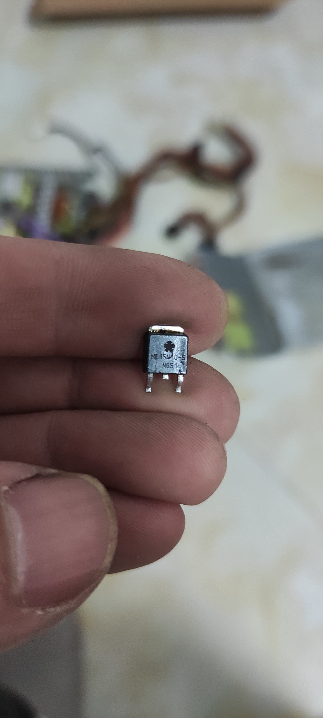

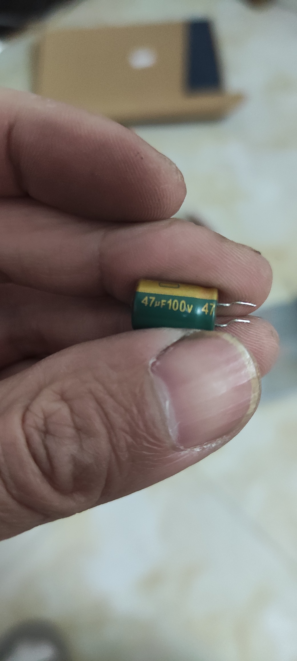

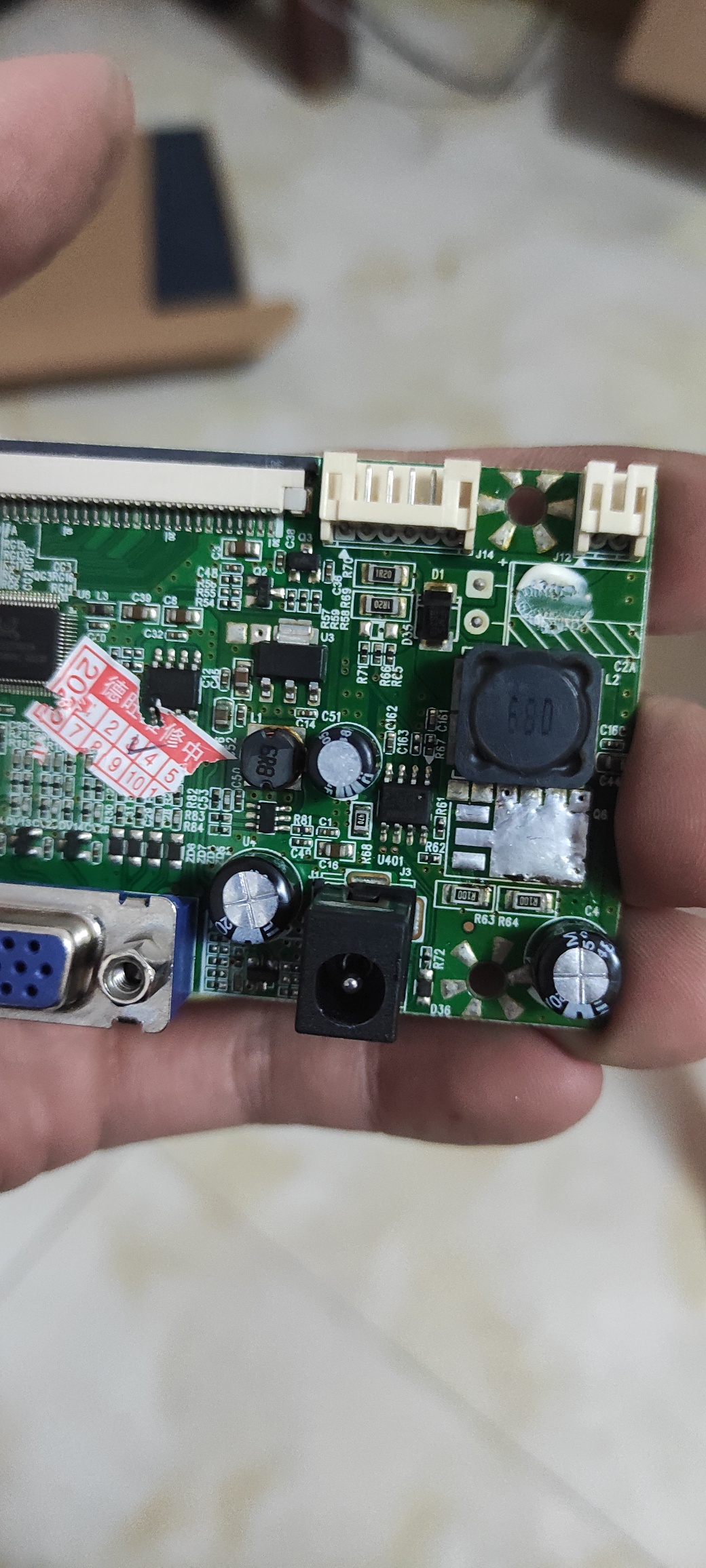

查看: 1441|回复: 19
电容代换
发表于 2023-5-10 20:09:10 | 只看该作者 回帖奖励 |倒序浏览 |阅读模式 来自: 中国 来自 中国
这个是显示器的驱动板,该显示器是用的一个12v外接电源。这板子有必要用100v电容和100vmos管吗?我拆了好几个品牌机电源都没找到相同的,代换的话16v的可以吗?
推荐
发表于 2023-5-17 10:40:53 | 只看该作者 来自: 中国 来自 中国
  背光升压电路   这主板正常起码42v以上    好多60v的      肯定要用100V电容了
回复 支持 5 反对 0
推荐
发表于 2023-5-16 13:38:03 | 只看该作者 来自: 四川 来自 四川
只能大于原来的
回复 支持 5 反对 0
推荐
发表于 2023-5-11 20:22:46 | 只看该作者 来自: 上海 来自 上海
电源12V,但背光的电压是升压后的,用这种耐压等级的元件不错。
回复 支持 5 反对 0
推荐
发表于 2023-5-17 11:23:01 来自迅维网APP | 只看该作者 来自: 重庆 来自 重庆
这也差太多了
回复 支持 4 反对 0
推荐
发表于 2023-5-11 10:08:22 | 只看该作者 来自: 湖北 来自 湖北
背光升压电路100v耐压是正常的,换16v当然不行,会爆的
回复 支持 3 反对 0
推荐
发表于 2023-5-11 00:44:40 | 只看该作者 来自: 中国 来自 中国
背光升压电路 只能≥原来的
回复 支持 3 反对 0
推荐
发表于 2023-5-10 20:29:04 | 只看该作者 来自: 安徽六安 来自 安徽六安
150V  10A的
回复 支持 3 反对 0
推荐
发表于 2023-5-17 14:11:13 来自迅维网APP | 只看该作者 来自: 上海 来自 上海
led显示驱动电压要到80v呢
回复 支持 1 反对 0
10#
发表于 2023-5-17 18:09:47 来自迅维网APP | 只看该作者 来自: 重庆 来自 重庆
背光升压电路 只能≥原来的
回复 支持 反对
11#
发表于 2023-5-17 18:36:29 来自迅维网APP | 只看该作者 来自: 上海 来自 上海
当然,有种电路叫升压
回复 支持 反对
12#
发表于 2023-5-17 23:49:49 来自迅维网APP | 只看该作者 来自: 中国 来自 中国
你觉得可以的话就不要怕,大胆上!
点评
鞭炮声咋起  详情 回复 发表于 2023-5-18 22:38
回复 支持 反对
13#
发表于 2023-5-18 22:38:43 | 只看该作者 来自: 中国 来自 中国
chenyang31 发表于 2023-5-17 23:49
你觉得可以的话就不要怕,大胆上!
鞭炮声咋起
回复 支持 反对
14#
发表于 2023-5-20 22:33:59 来自迅维网APP | 只看该作者 来自: 中国 来自 中国
试试就知道了
回复 支持 反对
15#
发表于 2023-6-15 20:48:51 | 只看该作者 来自: 内蒙古鄂尔多斯 来自 内蒙古鄂尔多斯
这种电容只能找耐压大于等于原来的
回复 支持 反对
16#
发表于 2023-6-16 12:56:08 来自迅维网APP | 只看该作者 来自: 江西南昌 来自 江西南昌
代换原则,只能高于原来的,不能低于原来的。
回复 支持 反对
17#
发表于 2023-6-16 16:31:31 | 只看该作者 来自: 河南 来自 河南
肯定有必要的,想想看,厂家精明的猴一样,能省钱的地方绝对不会用高很多规格的元器件。。。。
回复 支持 反对
18#
发表于 2023-6-24 19:04:54 | 只看该作者 来自: 陕西 来自 陕西
学习
回复 支持 反对
19#
发表于 2023-6-28 05:30:04 | 只看该作者 来自: 中国 来自 中国
学习了
回复 支持 反对
20#
发表于 2023-7-16 16:52:52 | 只看该作者 来自: 中国 来自 中国
能搞不能低
回复 支持 反对
