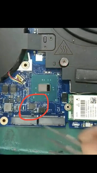

戴尔外星人17r3.开机反复重启4次4次后就报警7声,有人说是屏线没插好,我以插过,有人说刷北桥下bios好,就是下图圈圈里的,可是我没这bios程序,有的老板们,能送我一个吗,给钱买也行,

作者: 盛娟清铖    时间: 2023-5-11 09:43
https://www.chinafix.com/thread-1160240-1-1.html

谢谢老板,这是显卡的bios,我要桥的bios,
作者: San7756    时间: 2023-5-12 15:41
TB买的  亮机快
LA-C912P R2.0.BIN

作者: 2073136514    时间: 2023-5-14 10:32
图上不是南桥吗?

作者: 找大神    时间: 2023-5-15 07:00
San7756 发表于 2023-05-12 15:41
TB买的  亮机快
如何买,我在淘宝买了不行
