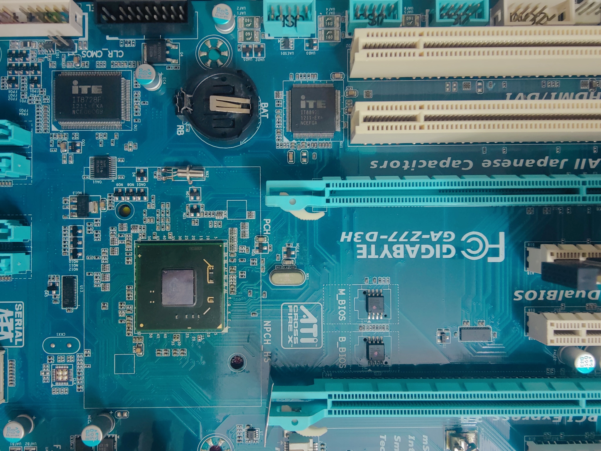

标题: z77主板不触发维修
故障不触发,偶尔能触发,加焊桥还是一样,最后发现碰到晶振3vsb的灯就亮,最后更换晶振搞定!
