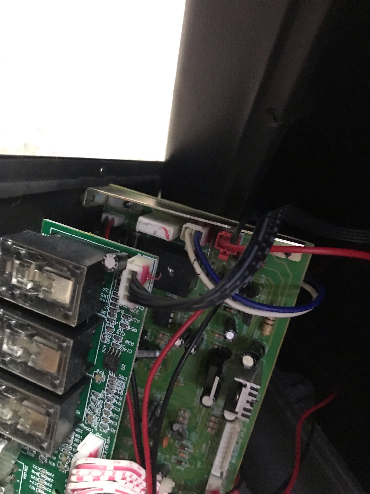

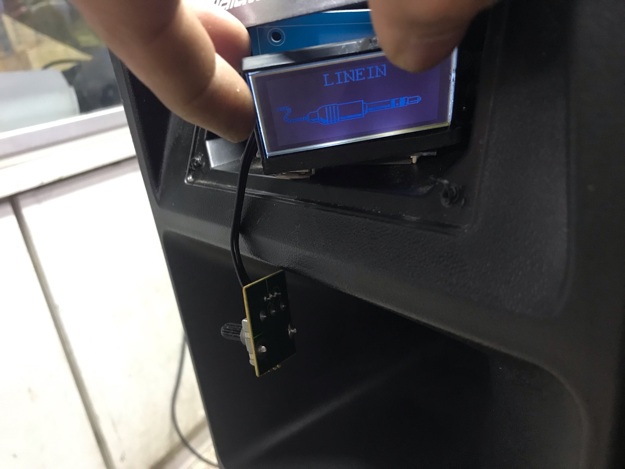

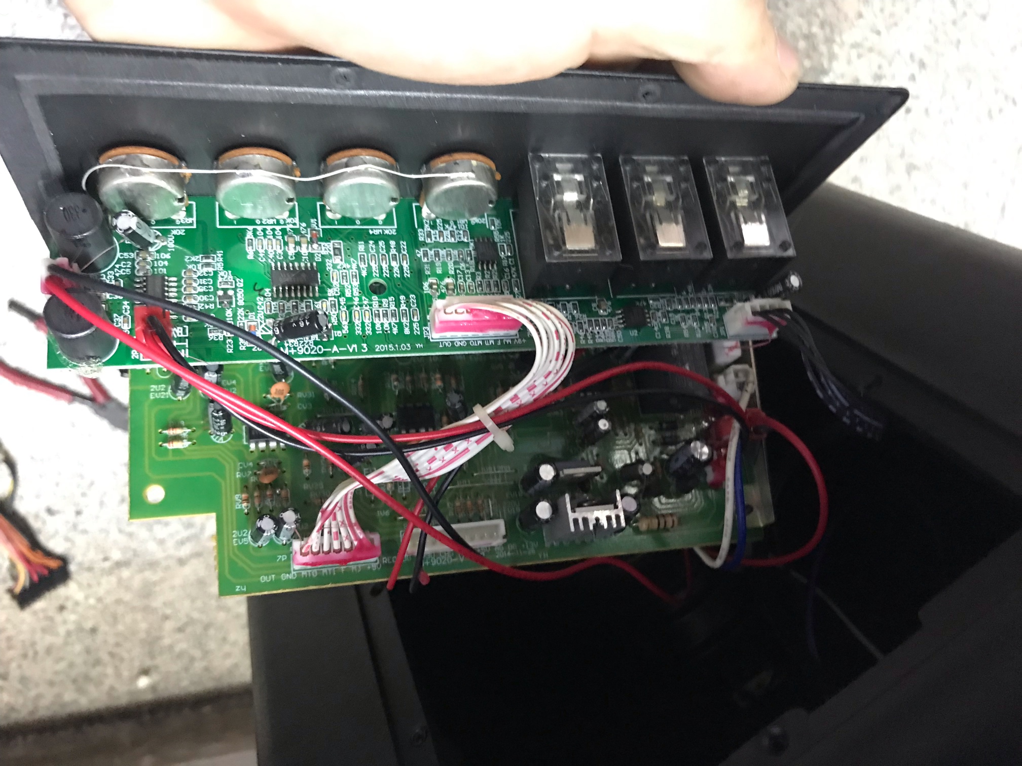

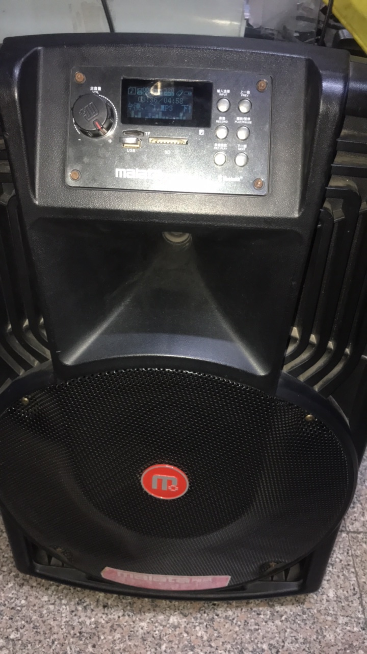

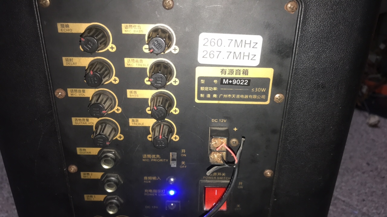

标题: 万利达音箱 [打印本页]
作者: cai1016    时间: 2023-5-9 15:52
标题: 万利达音箱
万利达音箱突然没有声音,屏幕不亮,电源接口处电阻损坏,电瓶短路
作者: u1488787    时间: 2023-5-10 11:58
太厉害了,
作者: 百花村软件园    时间: 2023-5-10 13:12
哇哦..大佬佩服
作者: popyui    时间: 2023-5-10 17:14
好家伙。这都能修
作者: VXUxmSll    时间: 2023-5-26 15:42
给广场舞大妈修的?
