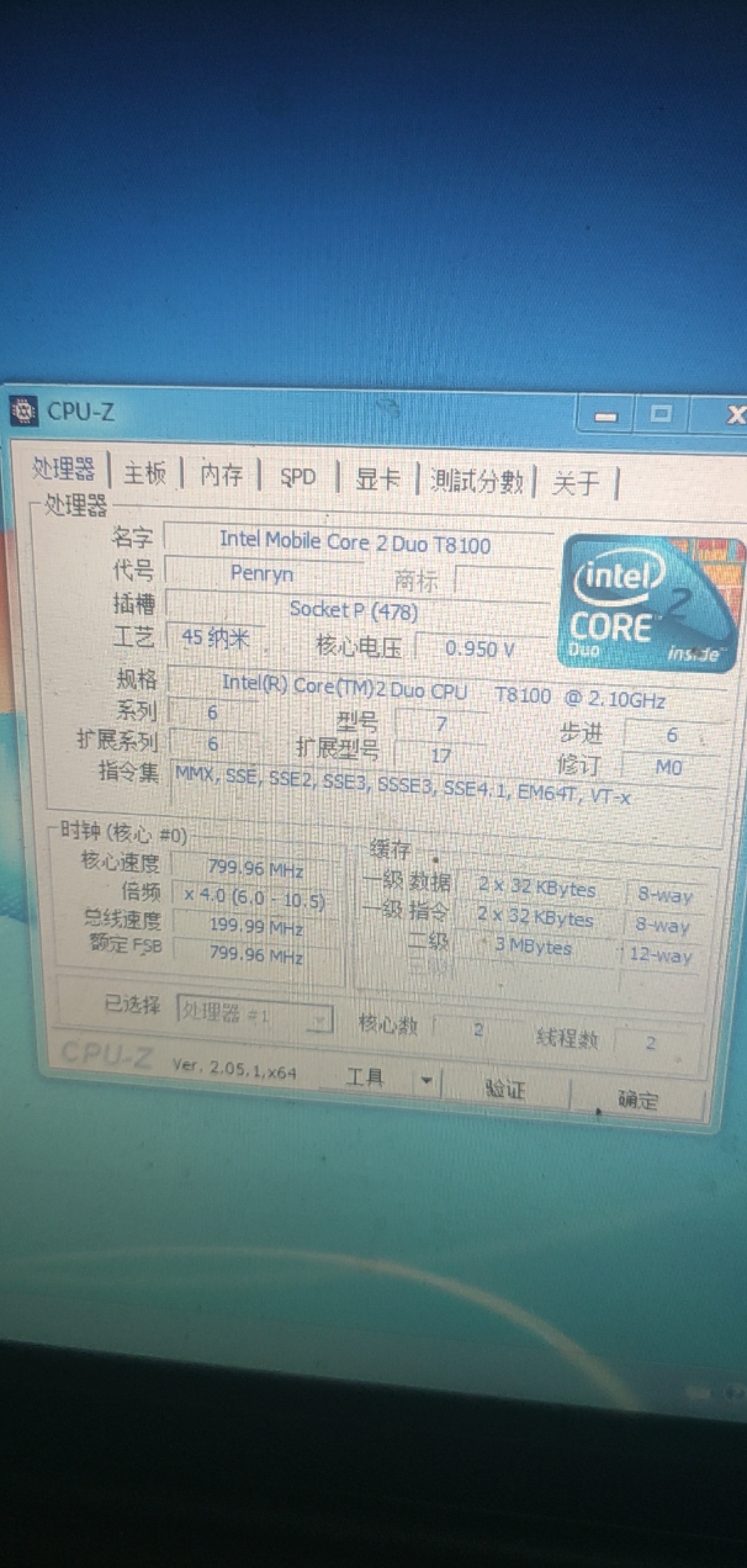

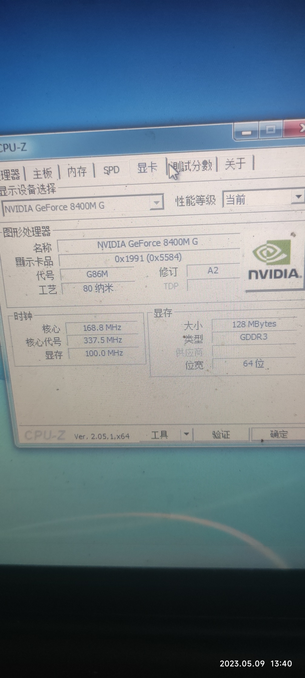

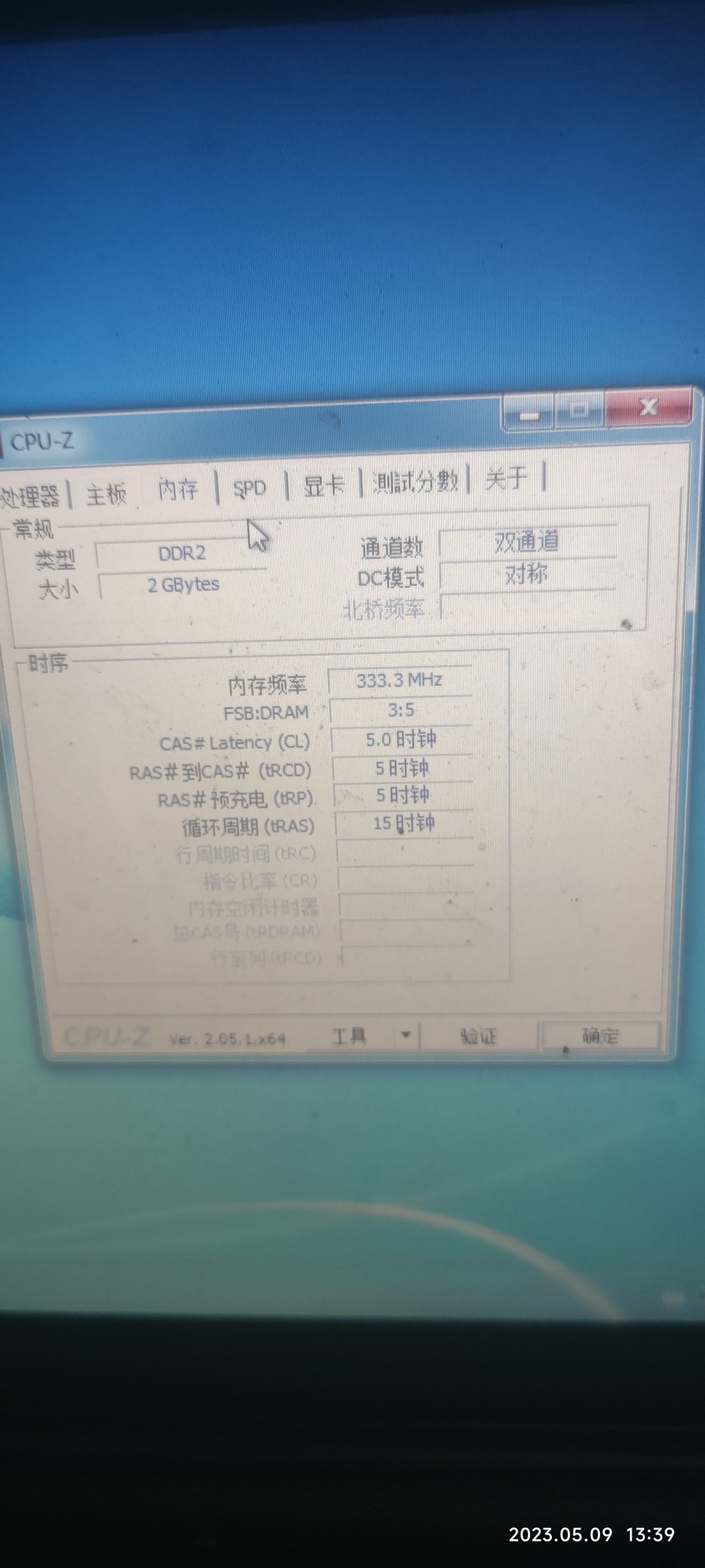

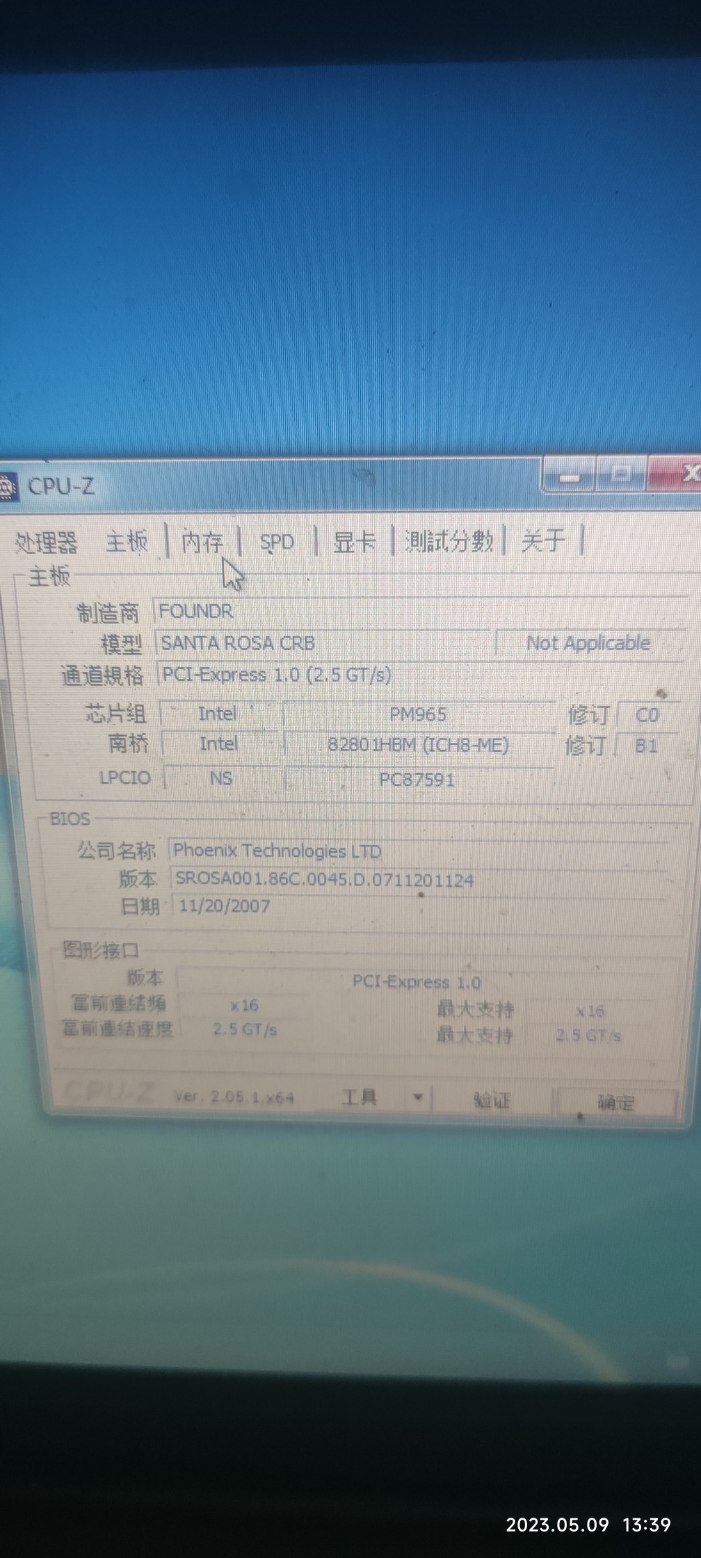

一台老笔记本,插两条1g内存可以正常运行,插两条两g内存,进win7显卡无法正常运行,提示无可用资源,这两条2g内存,任何一条单插都能正常进系统。显示正常。bios放电后,插两条2g内存可以正常进系统,显卡正常,但声音没有了,提示没有音频设备。重启后又变成显卡不正常,但有声音。每次bios放电后的第一次开机,都是显卡正常,没有声音。重启后显卡不正常,有声音。拔掉一根2g或者插2根1g都正常。请各位大佬帮我看看什么原因啊。进pe也是一样的,颜色是那种8位色显示

内存 spd 信息看看。
我也有个 pm965 笔记本

我的是海力士 2gb ddr2 800mhz 两条,没问题哦

pm965 支持 800mhz 内存,但是运行在 667mhz
