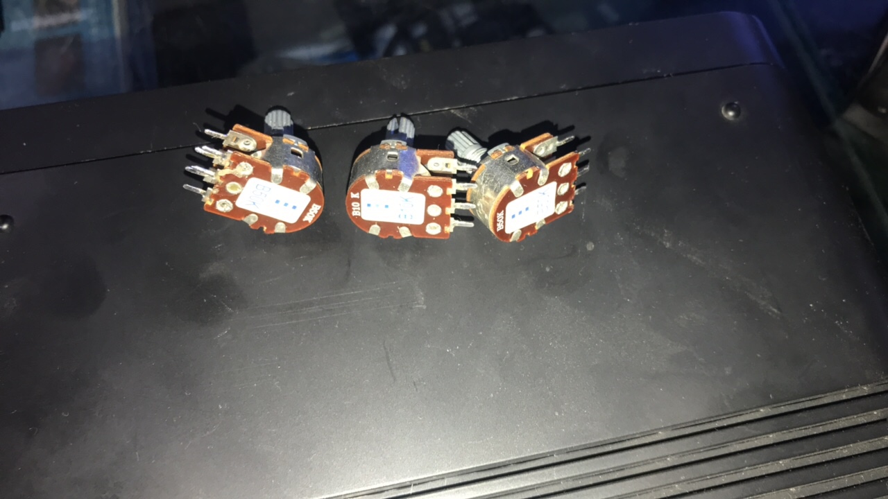

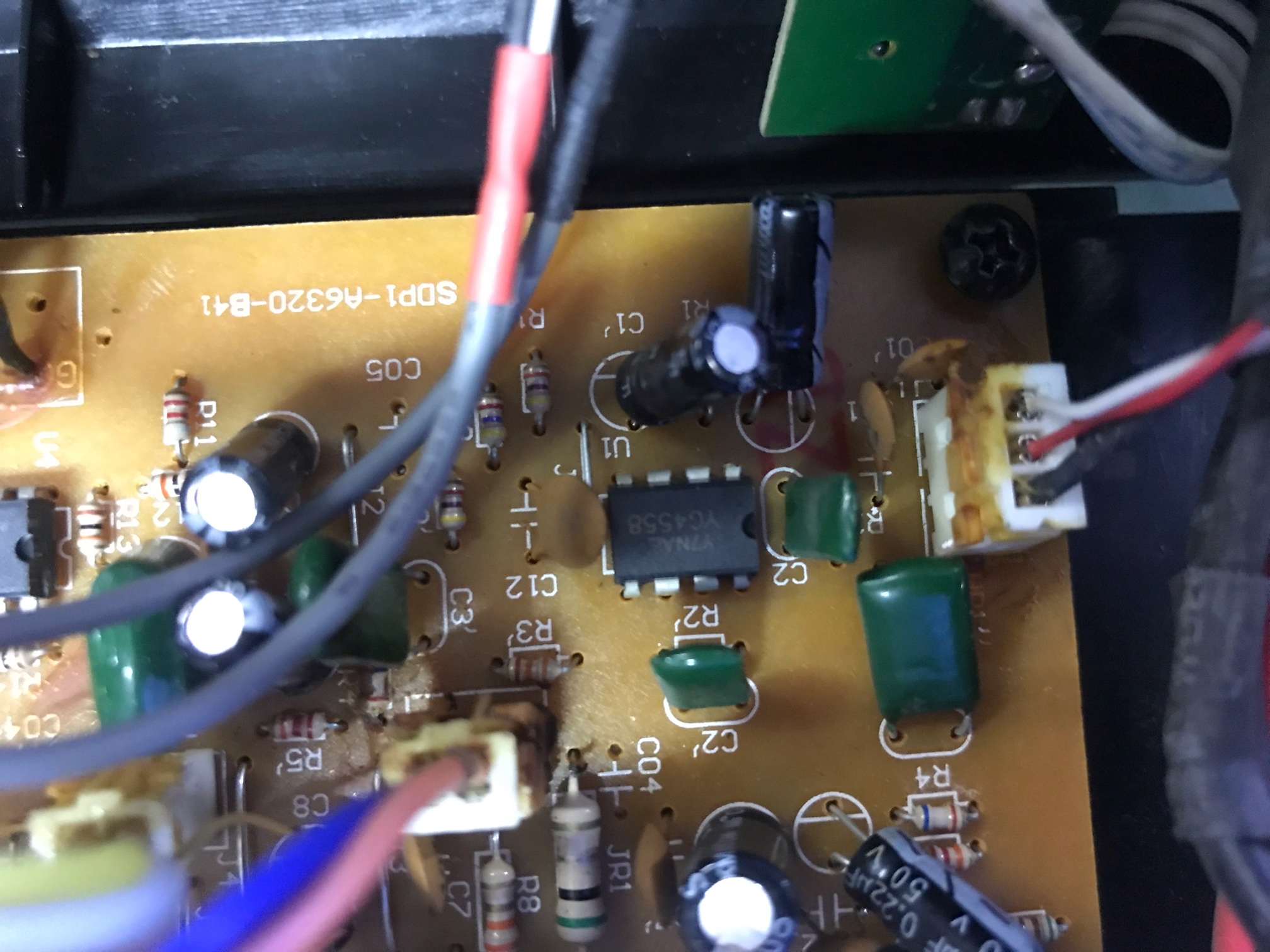

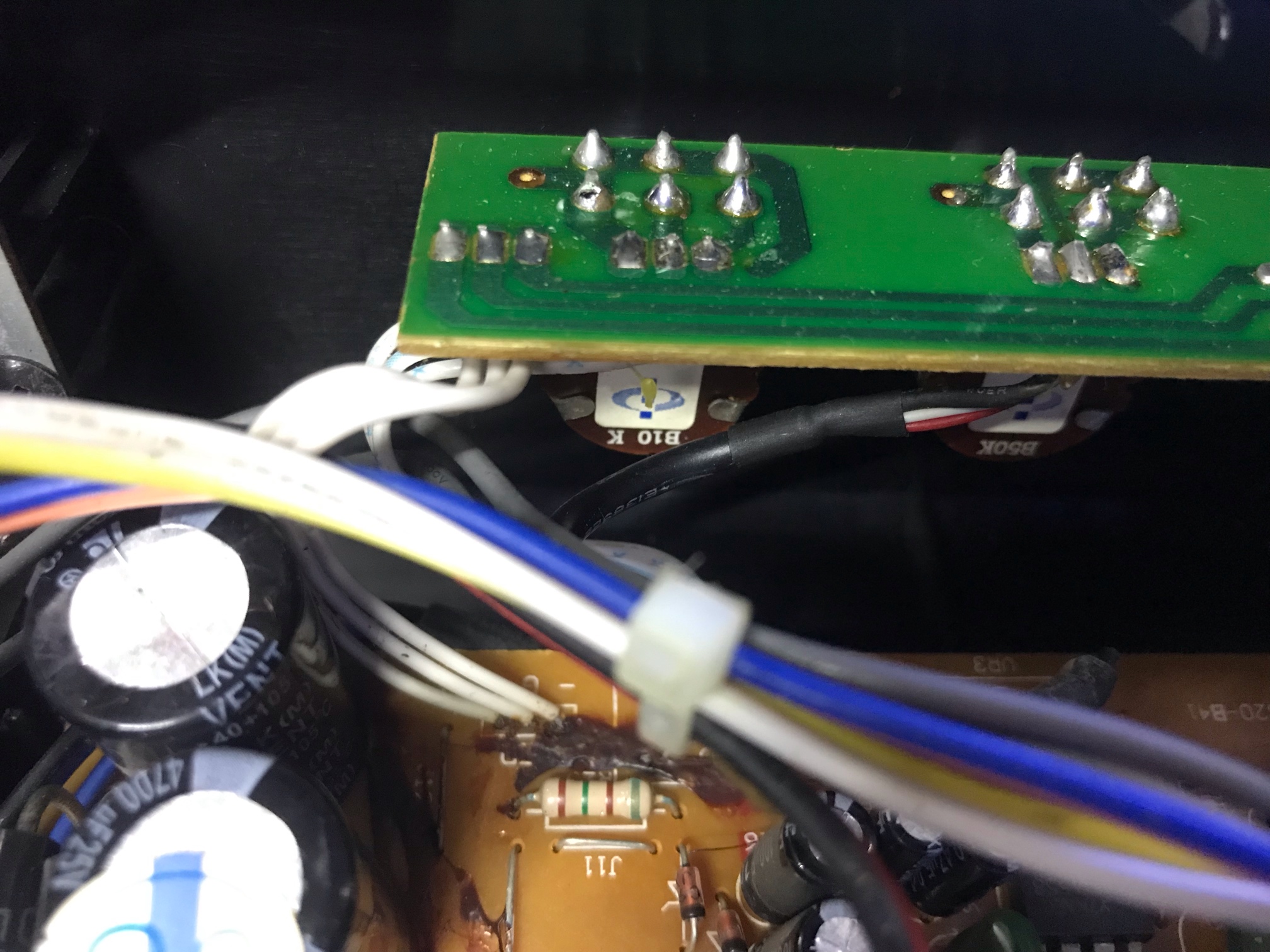

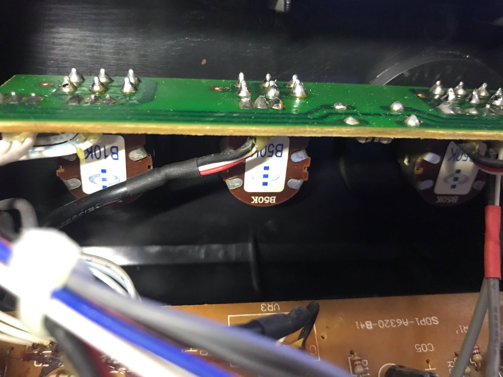

音箱放了一段时间没有声音了,运放4558换了故障依旧,更换三个电位器故障解决

好多5-10年的音响,这个电位器时间到了都要坏。
我家隔壁老辈子的杂牌功放也是,莫名其妙的低音全没,更换低音的电位器马上就好,既然都拆开了,我干脆把他所有电位器都换了,然后音质居然更好了,估计他高音的电位器也坏了。

这种电位器密封性和寿命都比较差,毕竟价格在那里

这玩意儿打点油就好了,我以前那个漫步者,买来就用几天然后出去打工就没用了,十年了回去也是这种情况,打了点油就好了

先用表来测量就知道好坏,也可以临时用酒精来清洗,吹干就可使用,如果磨损较大就得必须更换。

定位器碳膜,磨损了
