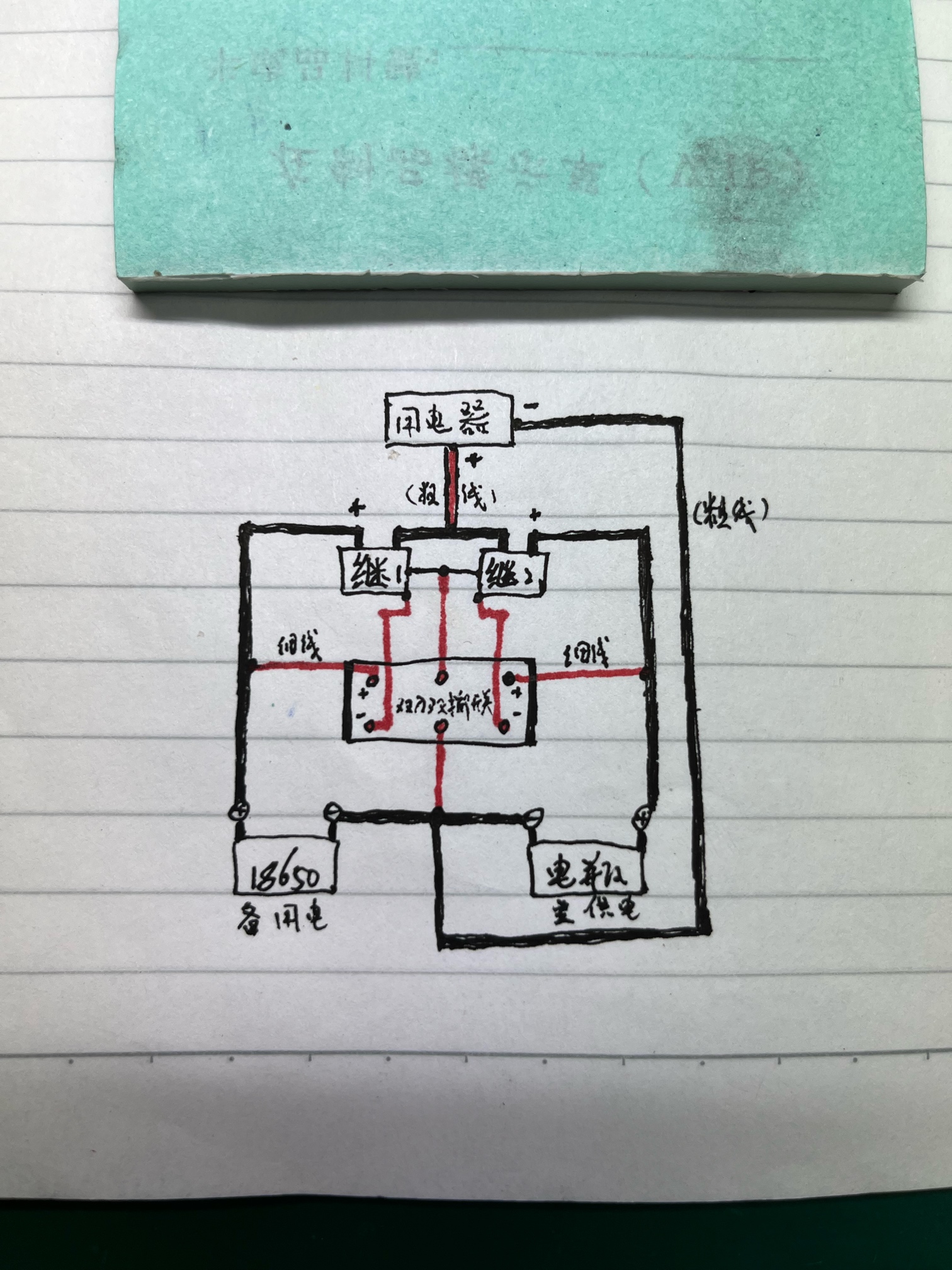

研究一下这个方法可行吗?2路继电器控制2路电源给一个用电设备供电 用双刀双掷开关控制继电器通断  主要是电流太大,开关怕烧坏,  看一下这样主供电和备用电会串电吗?

应该可行、不会串电。
作者: ytl098    时间: 2023-5-9 08:06
感觉整复杂了,一个继电器控制不是更简单吗,
我想不用的时候同时断开输出
作者: 吢熏    时间: 2023-5-25 10:06
u1498731 发表于 2023-05-09 21:01
说对了。一个单刀双置开关就搞定了。不会串电。但好象要加两只二极管才能与楼主的意图等效。
电流很大,我怕把开关烧坏
