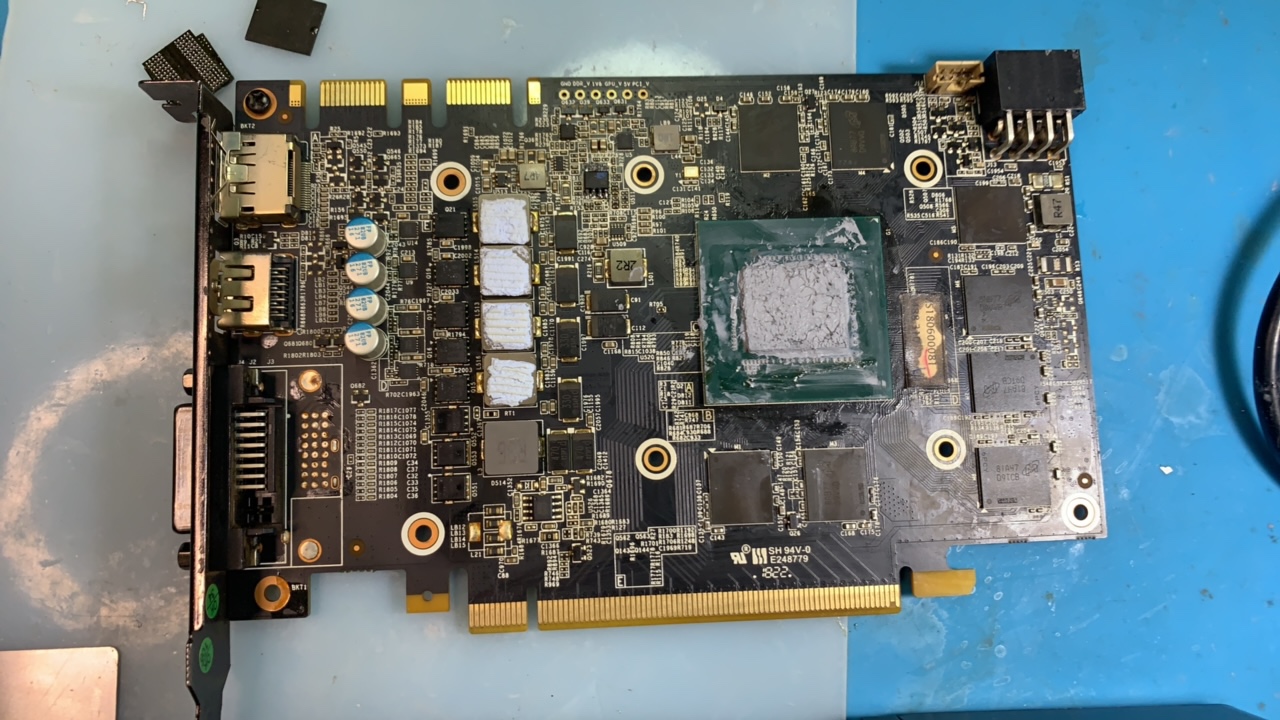

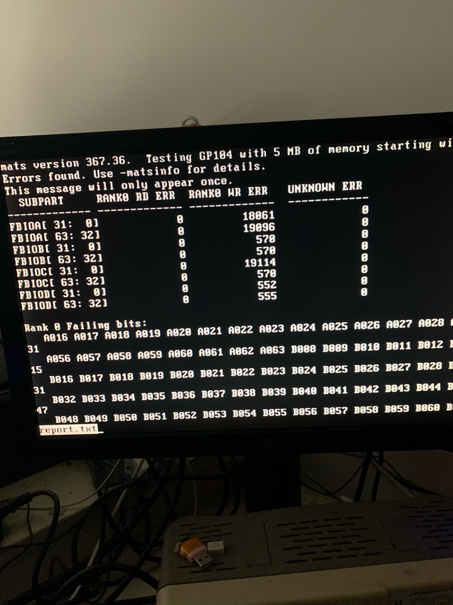

影驰1070无双版单槽超薄卡显存全部报错求bios一试,显存都换了核心价焊了没得发了,江湖救急在线等

核心坏了 放弃吧

是的放弃了。只是有的全部报错还真不是核心坏。
