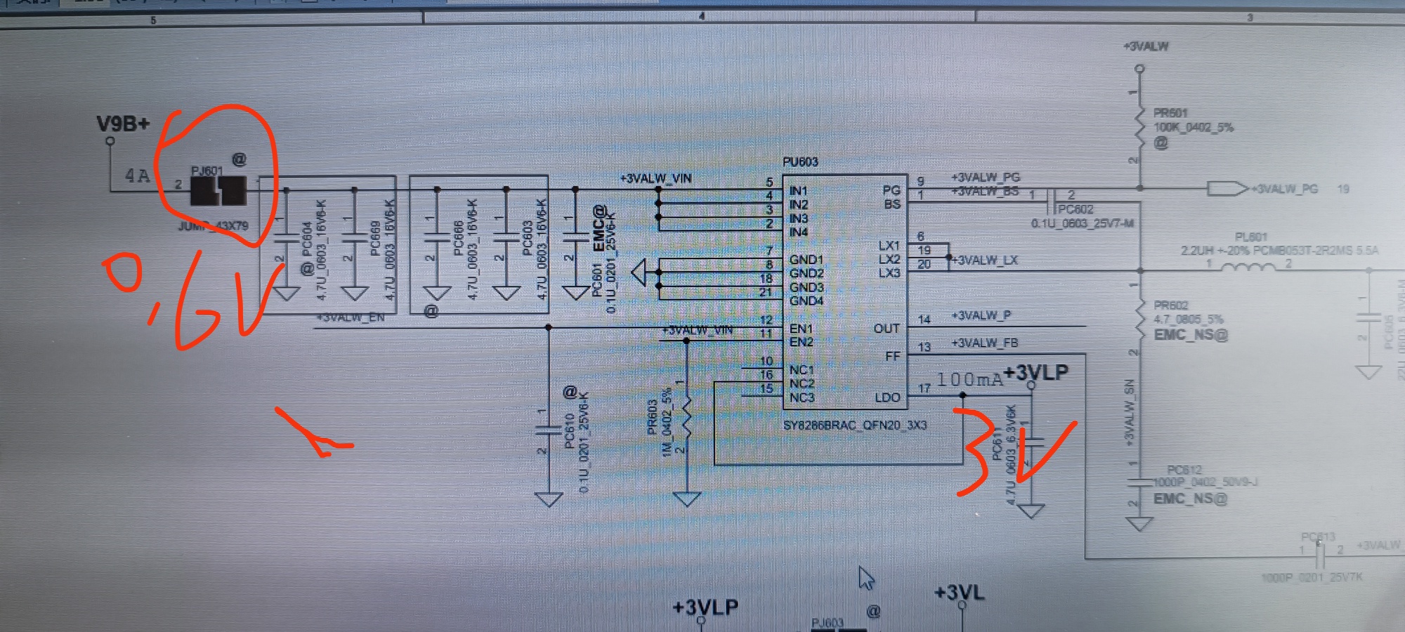

标题: 哪位高手帮我看一下,供电只有0. [打印本页]
作者: shenjianfeng89    时间: 2023-5-8 08:15
标题: 哪位高手帮我看一下,供电只有0.
哪位高手帮我看一下,供电只有0.6伏,线性却是3v.
作者: 先锋家电维修    时间: 2023-5-8 08:24
不可能 绝对不可能
作者: shenjianfeng89    时间: 2023-5-8 19:46
先锋家电维修 发表于 2023-05-08 08:24
不可能 绝对不可能
不骗你,真的,公共点电压只有0.6伏。 EC的三伏供电却是正常。
