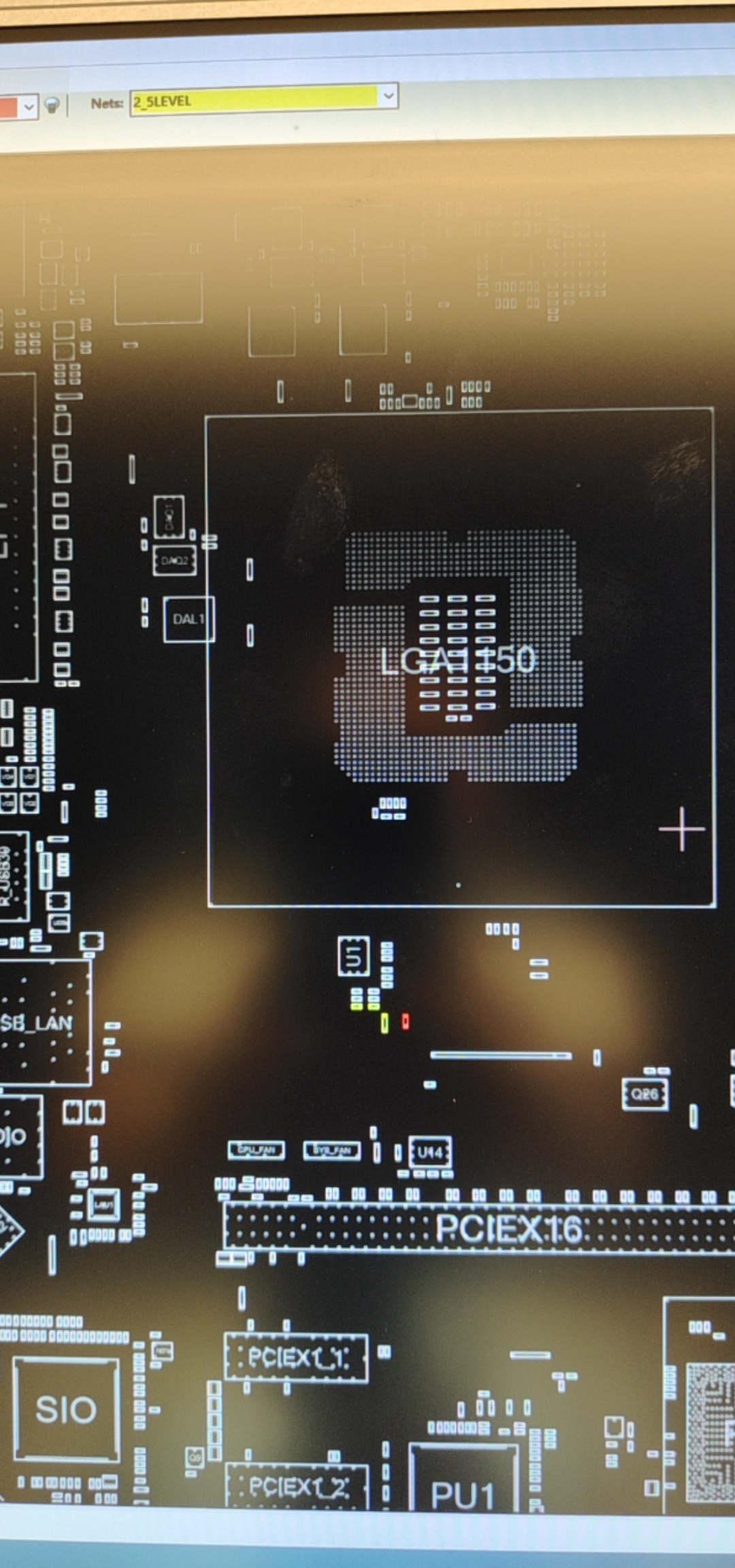

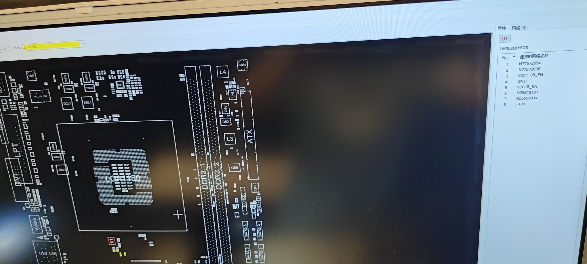

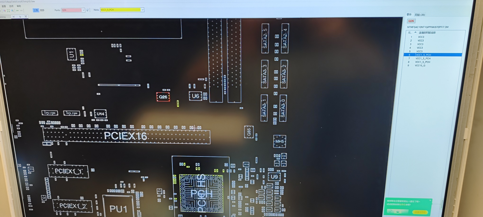

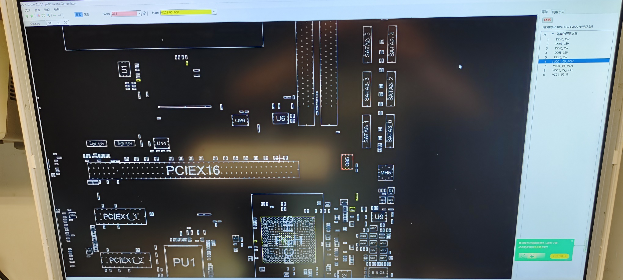

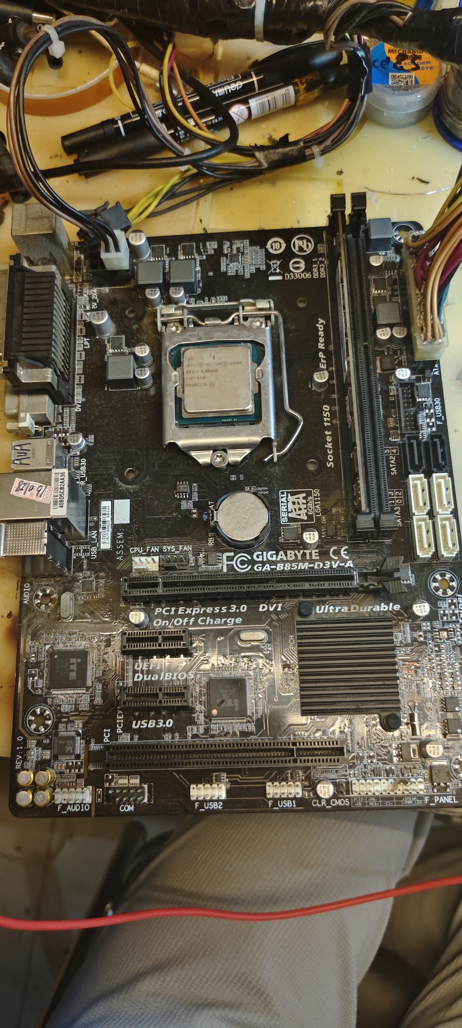

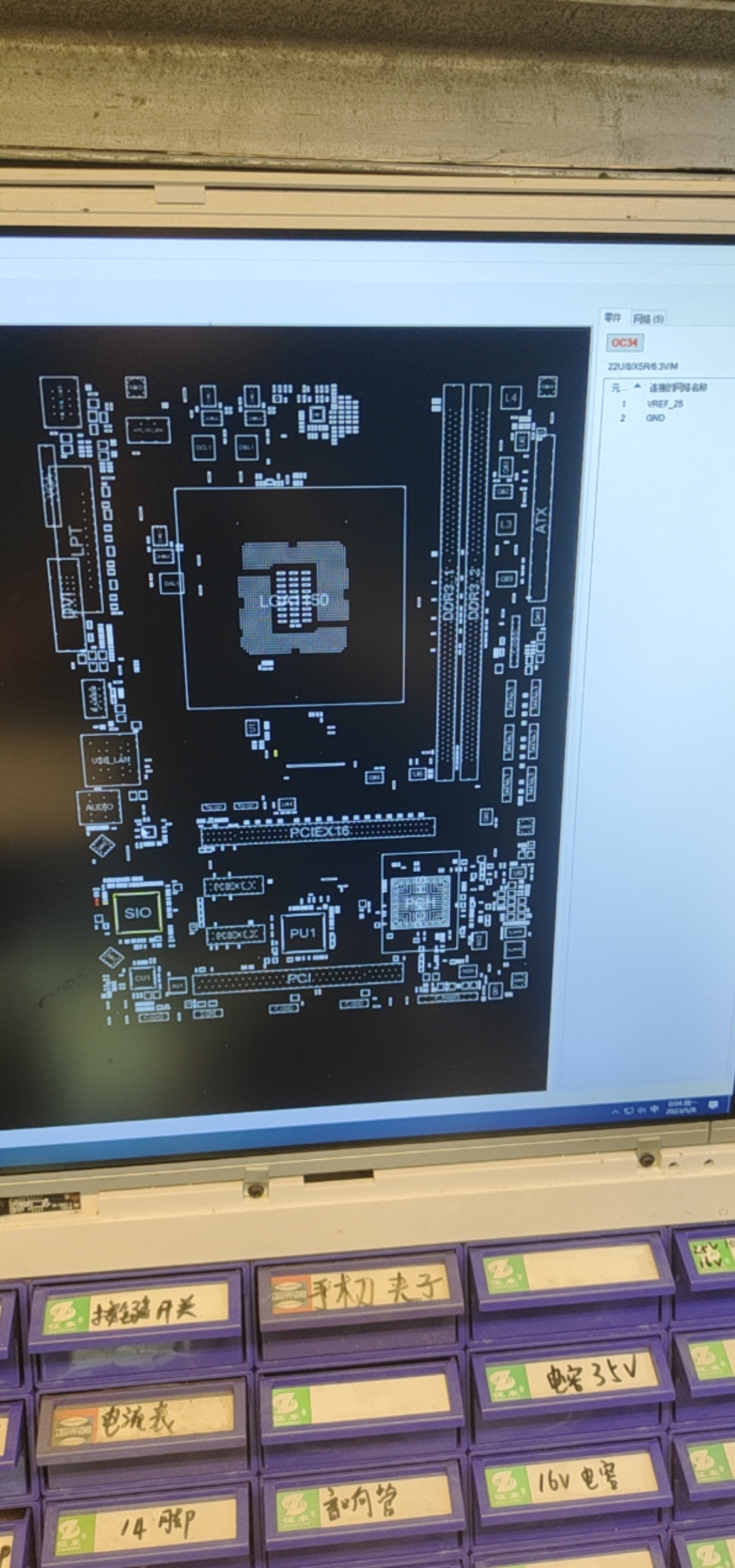

每次修板,全板主供电 电感电压正常,无pci-e时钟和复位,信号都是进桥的,就丢板了,没有维修价值。今天修到一片华硕b85走狗屎运了,扣一个电容,时钟复位就出来,开机正常。

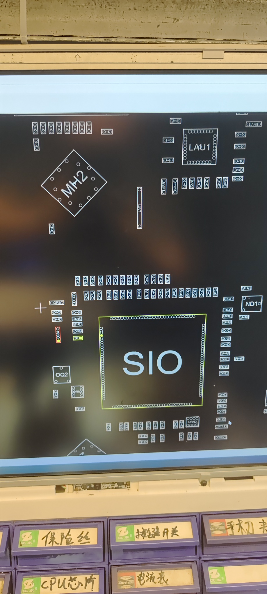

作者: 洞口谢师傅    时间: 2023-5-8 21:15
新手看不懂,怎么SIO的4脚VREF_25所接电容OC34扣掉,PCI上就有时钟与复位了呢?
作者: tulijunyw    时间: 2023-5-8 22:06
图片真清晰,用的什么手机
作者: suguoding    时间: 2023-5-9 06:27
桥供电不正常,2.5给桥1.5供电

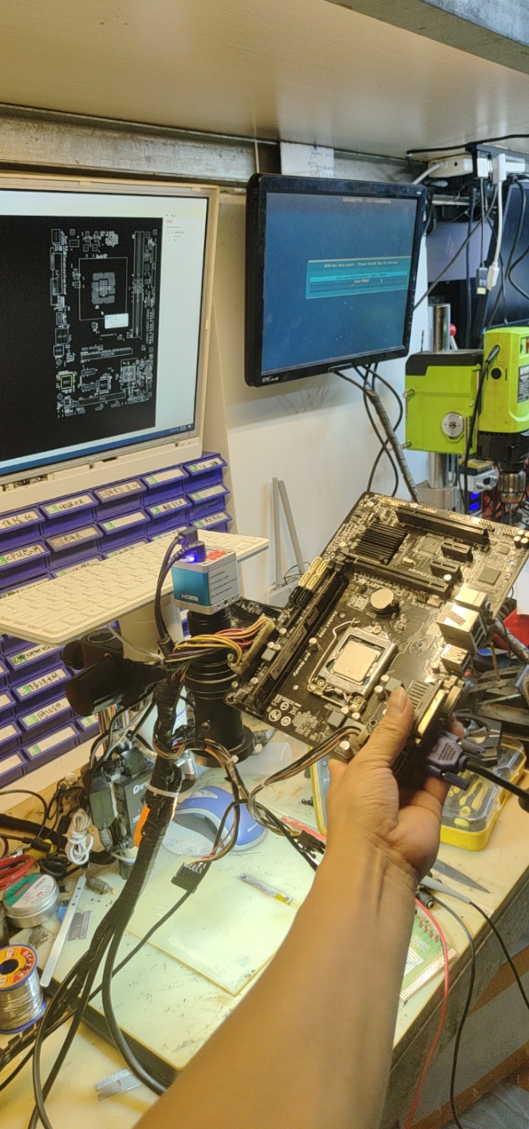

作者: 海韵之恋    时间: 2023-5-9 09:44
主板实物图显示是技嘉B85主板哦

作者: 洞口谢师傅    时间: 2023-5-9 09:56
suguoding 发表于 2023-5-9 06:27
桥供电不正常,2.5给桥1.5供电
哦,明白了。感谢您的解答!
作者: 东兴荣盛赖龙盛    时间: 2023-5-9 11:38
suguoding 发表于 2023-05-09 06:27
桥供电不正常,2.5给桥1.5供电
经过电阻给U1的3-5脚en
作者: 东兴荣盛赖龙盛    时间: 2023-5-9 11:43
洞口谢师傅 发表于 2023-05-09 09:56
哦,明白了。感谢您的解答!
作者: u1490474    时间: 2023-5-9 13:50
扣了哪个位置呢
作者: llxy766    时间: 2023-5-9 14:03
华硕?技嘉!?

作者: VXPZ3ExN    时间: 2023-5-14 09:33
新手过来围观,扣电容,这是滤波电容?
