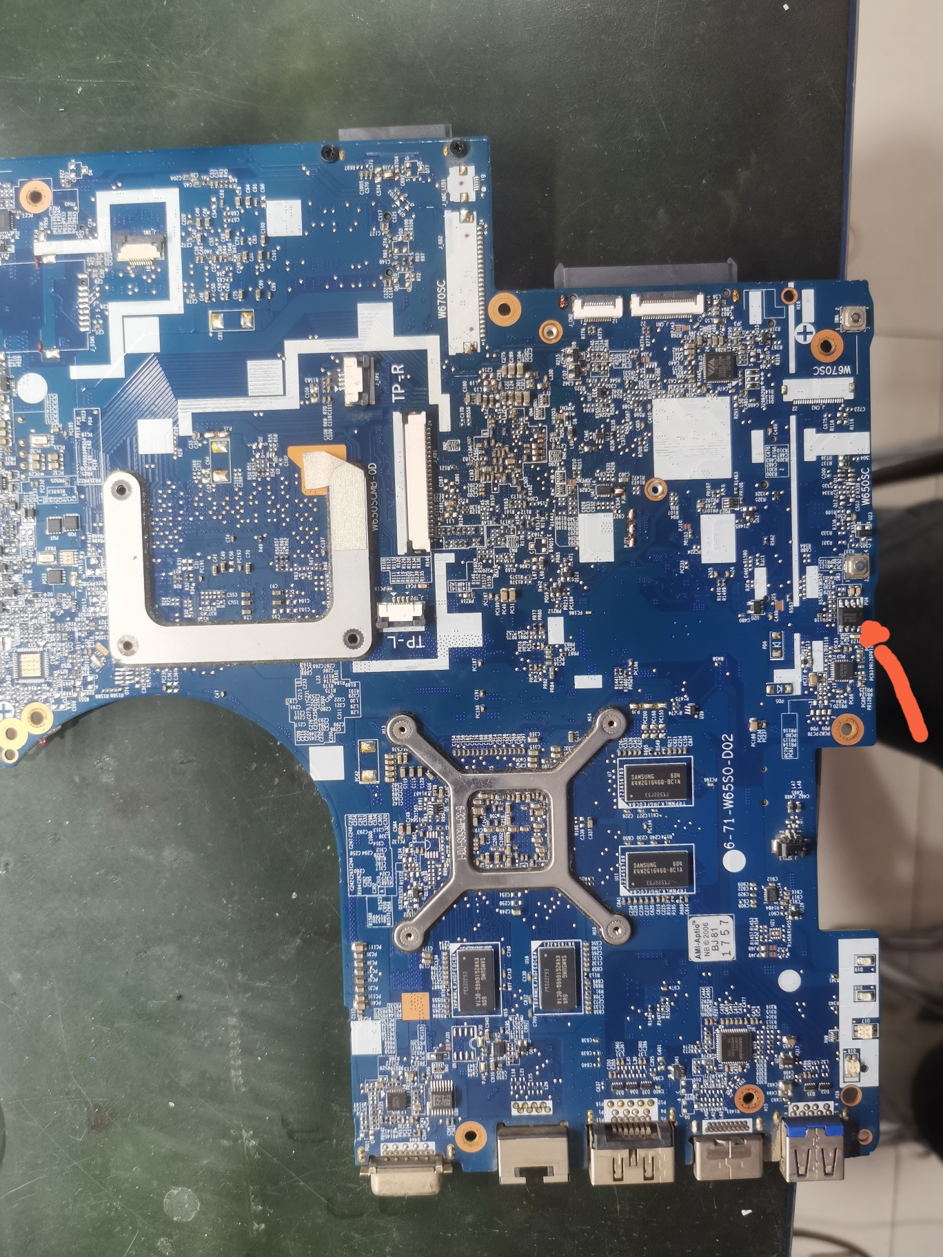

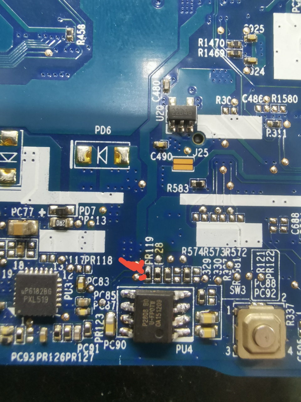

客户送一台神舟笔记本过来维修,不触发。拆机测量开机键无电压,心想这不送钱过来吗?修过的都知道这应该是PU4的问题呀,内心笑开了花。

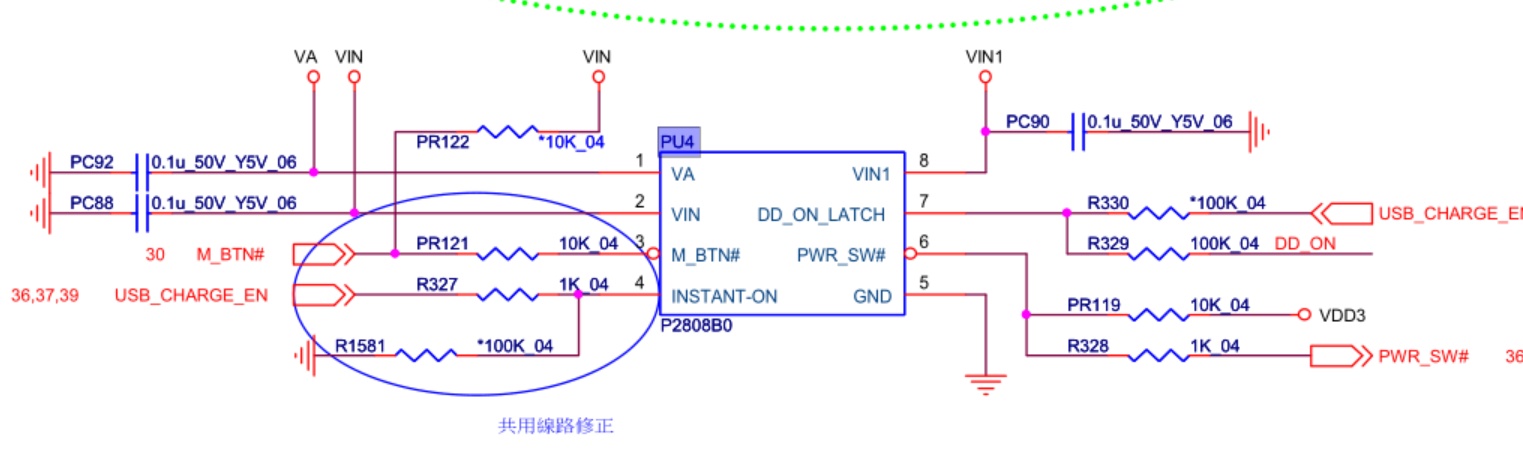

测量1.2.3.8脚都正常,6脚PWR_SW#上无电压,手上没有这种芯片呀,于是3脚直飞6脚,嘿嘿……起!接电测量,卧槽,1.2.8脚正常,3脚也被拉低为0V了。6脚PWR_SW#对地也没短路啊!这给我吓一裤兜子汗,吹出去的牛要翻车了!说好两三个小时准修好,现在心里一万只草尼玛!这不丢人丢大发了嘛!

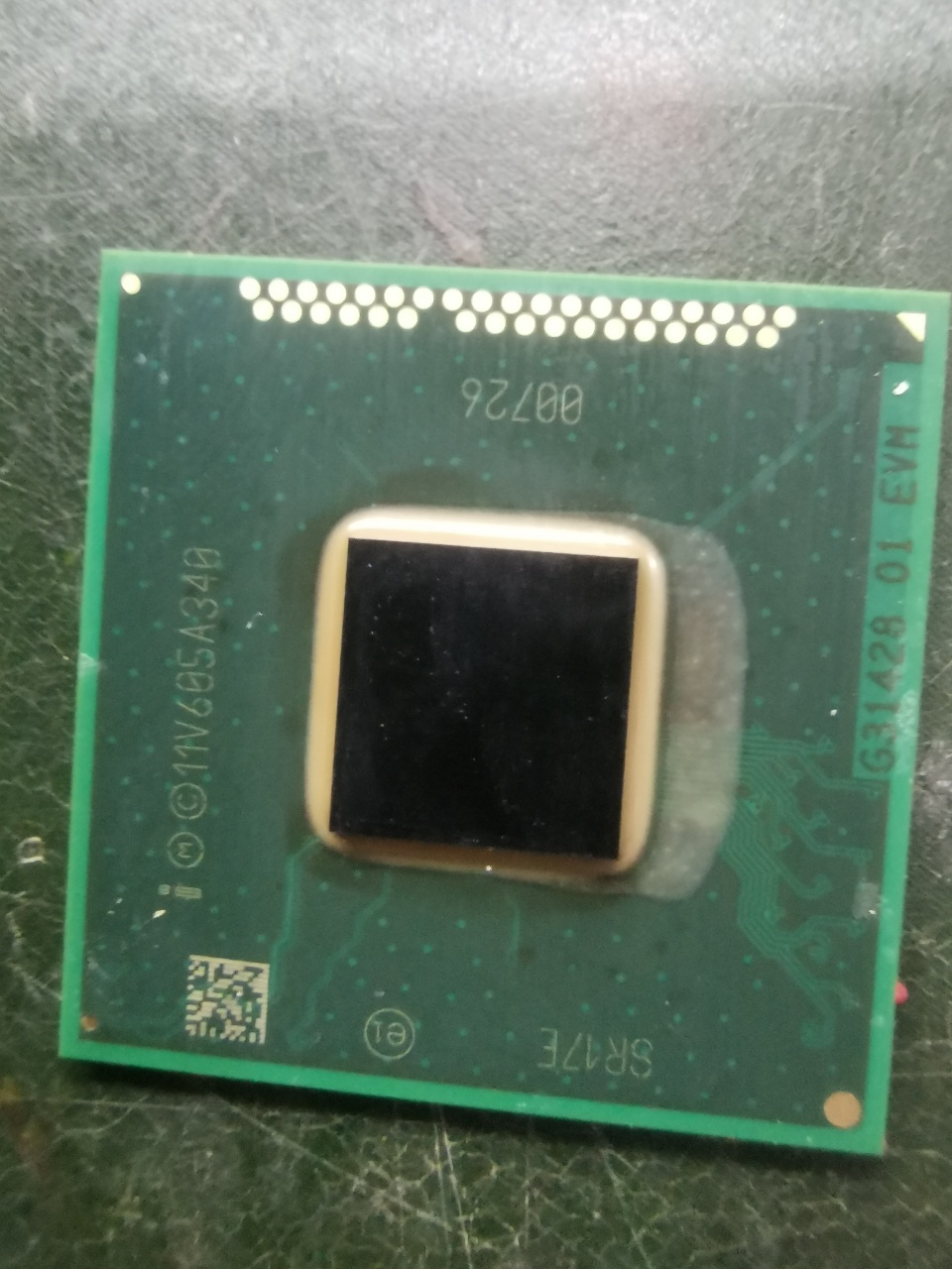

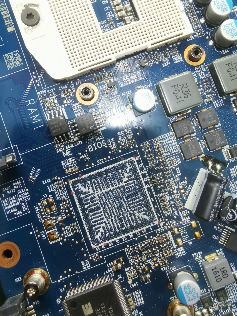

只好先断开3到6脚的连线,接电测量,3脚瞬间又恢复正常。那就说明是6脚这边的问题,6脚一路连接R328(1K的电阻)到PWR_SW#,另一路连接PR119(10K的电阻)到VDD3。测量VDD3对地短路。短路不就好搞了么?嘿嘿,老规矩,电击摸摸大法!结果狗日的南北桥发烫,上BGA返修台,拆!拆完测量不短路了,嘿嘿,找片芯片直接换上,OK了!
至此,维修告一段落!
