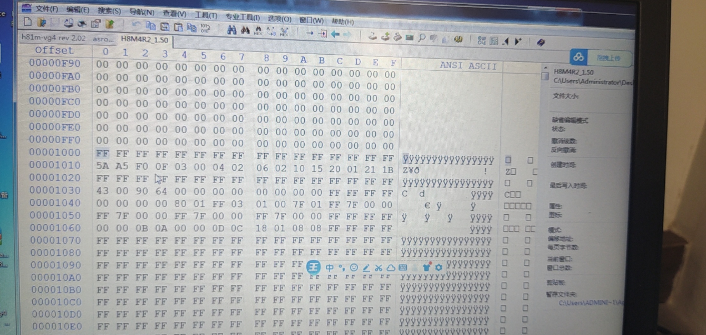

华擎主板官网bios都是未分离的,用编程器无法直接刷,需要用winhex分离,把00000000-00000FF0部分删除即可,转移偏移量00001000-最后

作者: wdk35606    时间: 2026-4-9 18:11
请问是所有型号都是停止在00000FF0位置吗,另外转移偏移量那个不会设置啊
