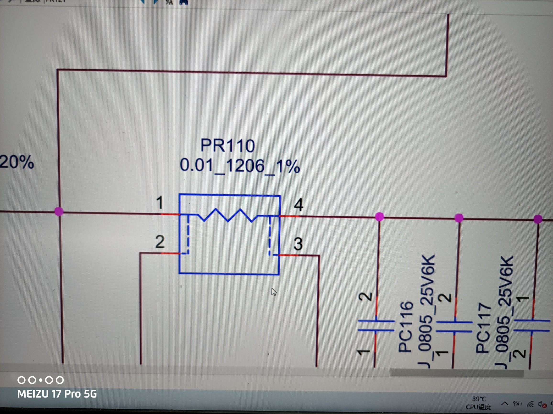

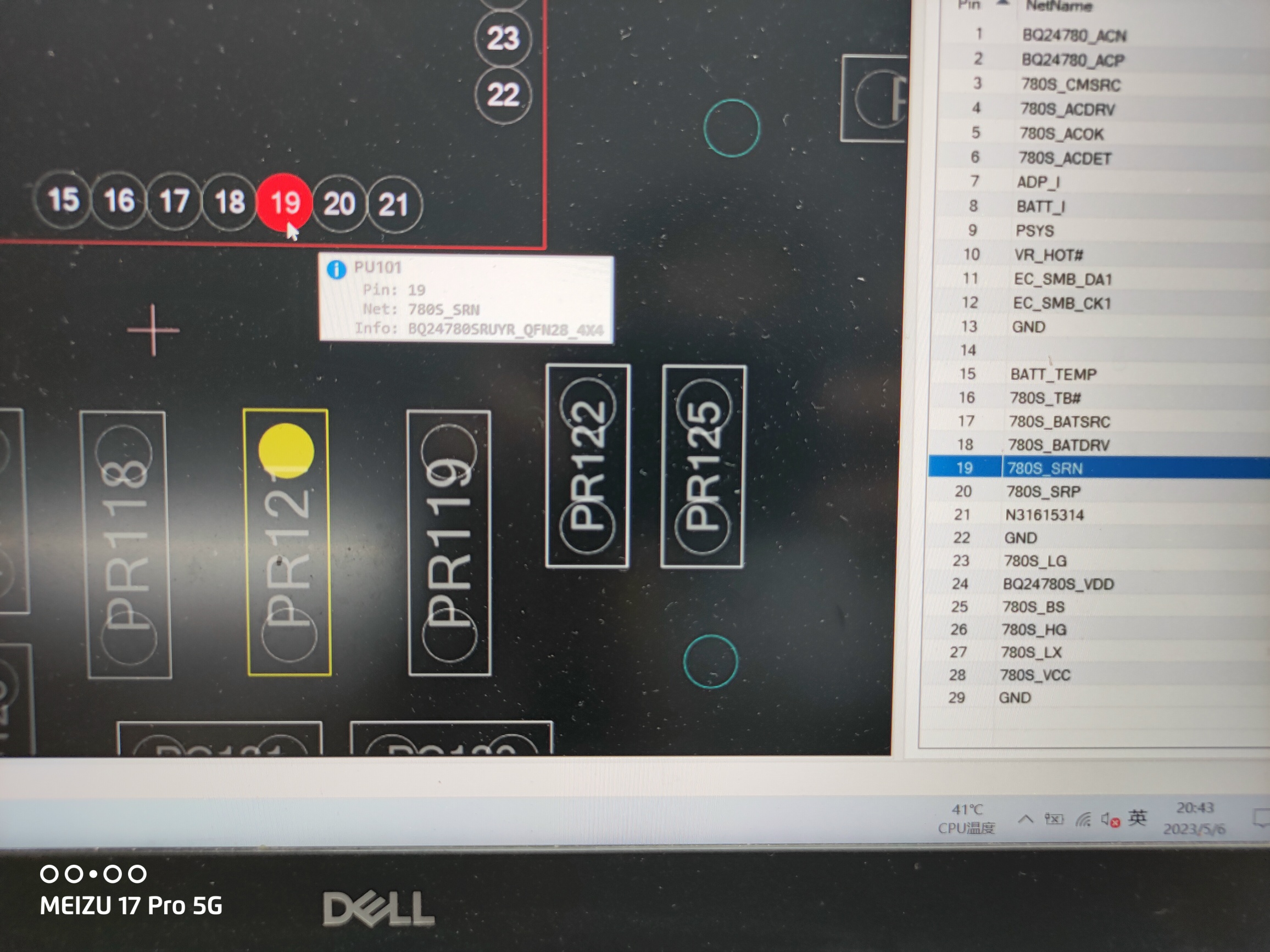

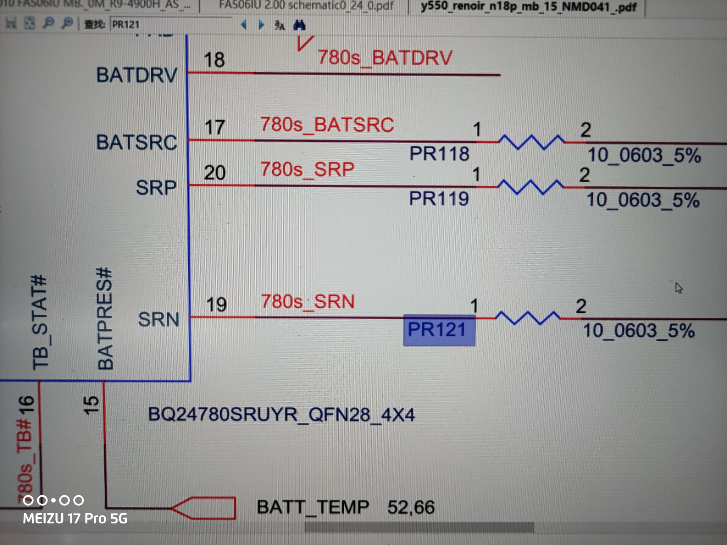

版号NM-D281 没有图纸点位。但跟NM-D041一样。可以用d041的点位与图纸
故障:电池不充电 充电芯片为bq24780s
拆机后先量充放电捡流电阻 PR110 。发现一端15.08V 一端14.88V 电阻变质了。更换完成后两边电压正常。但依旧不充电。
准备尝试更换芯片,更换后依旧不充电。
于是开始测量关键脚位,21脚 1.6v正常,16脚1.6v正常。15脚不插电池3.3 插电池0.3v正常。然后示波器打11 12脚 电压3.3v正常有波形。
准备再次更换芯片时,镊子不小心碰飞了PR121,发现pr121居然从中间裂开了!
换个电阻后充放电正常。当时偷懒忘了测量19和20脚了。因为他们两个是跟pr110两边连着,以为pr110两边正常这两个也正常,没想到中间电阻裂开了
