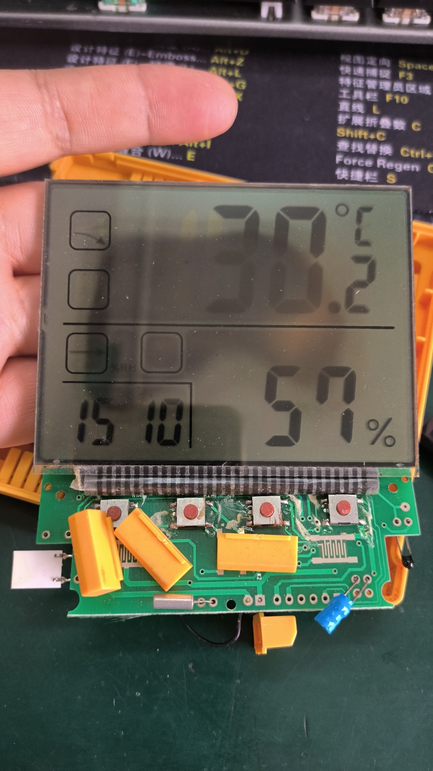

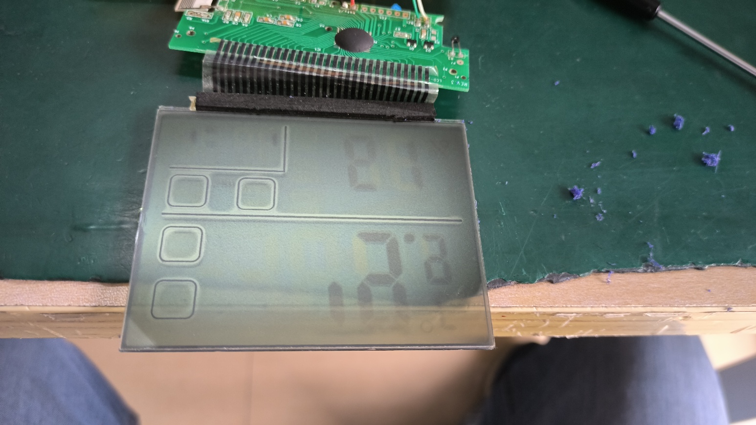

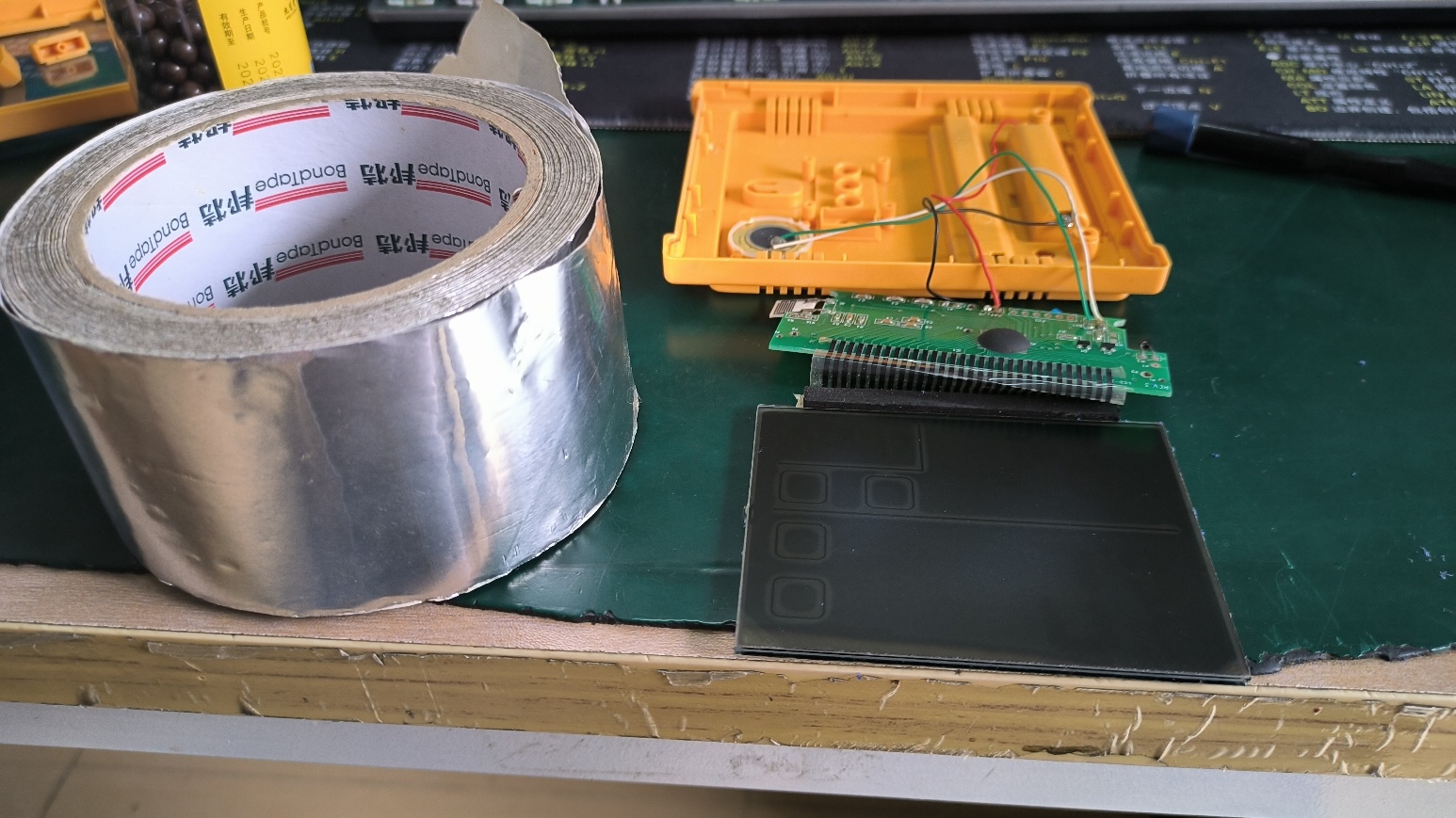

很多小电器,都用LCD非发光液晶屏,比如万用表,记算器,温湿度计等等,时间久了,背光层因为是凝胶粘与反光膜反应,背面就会发黑,如图
有条件的,可以换屏,或买新机。没条件的,其实可以直接手工换反光膜的!

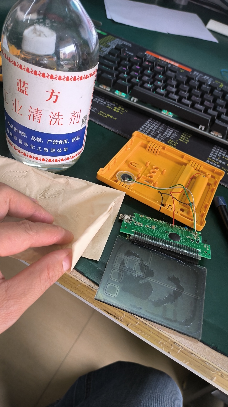

材料:
1,工业酒精
2,锡铂纸,可以是保鲜用的,微波炉用的锡铂纸,也可是烟盒上的锡铂纸,PGA焊接用的防热锡纸,实在没有,不干胶纸,广告贴纸,什么都没有,白纸也行!好吧!
3,毛巾一根
4,面巾纸一张
5,戒刀一把

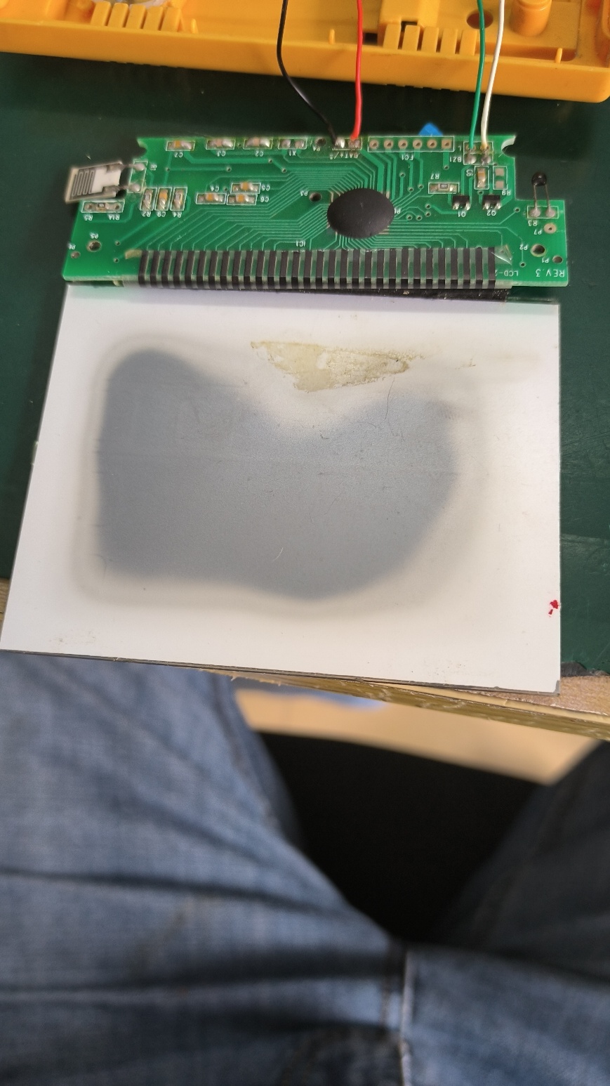

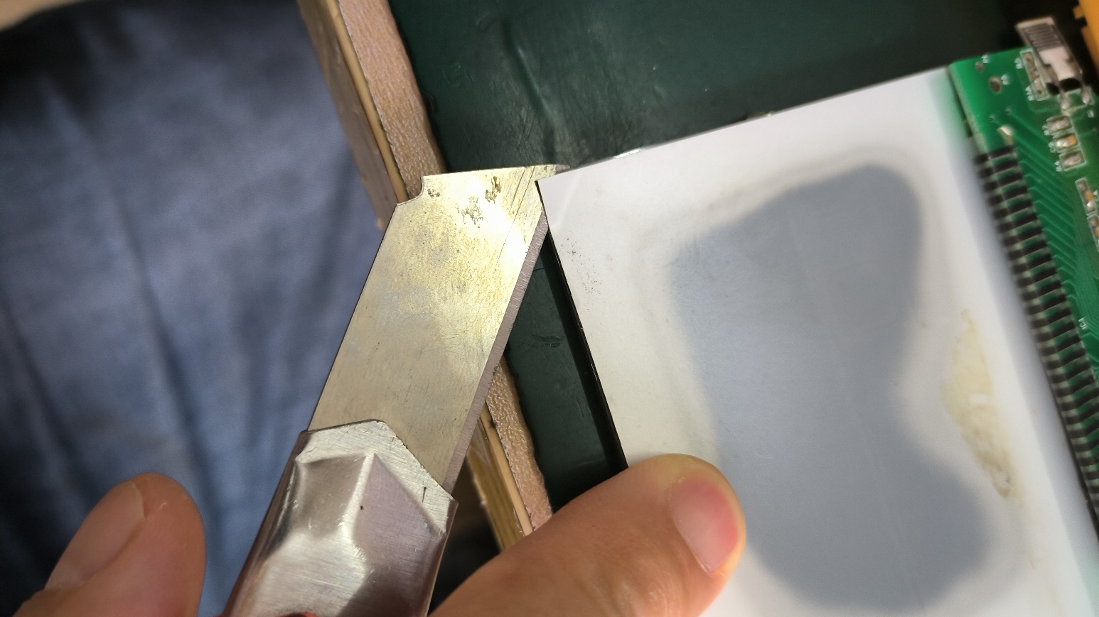

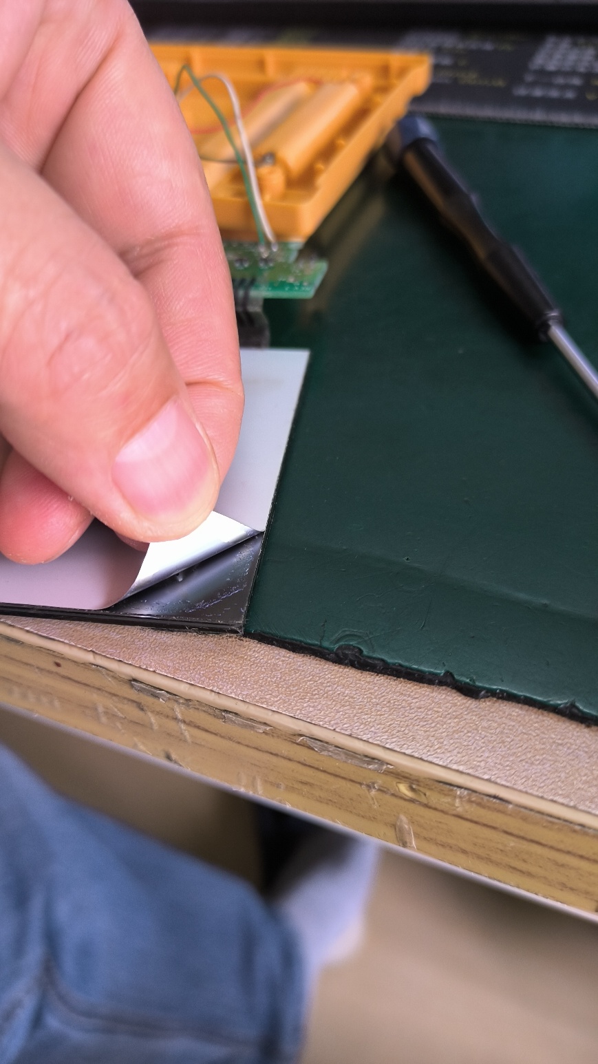

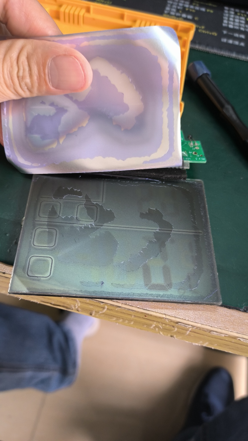

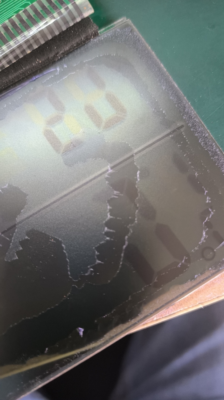

操作方法就是用戒刀小心的在背光膜角落起位(很薄),剥离,然后用面巾纸粘酒精清洗掉凝胶,如图

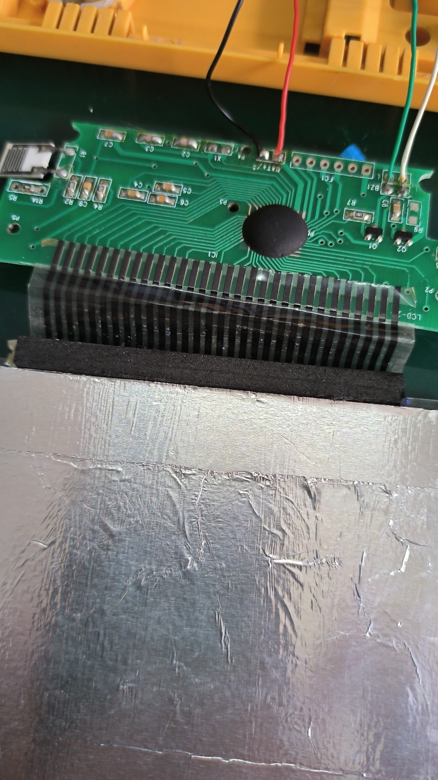

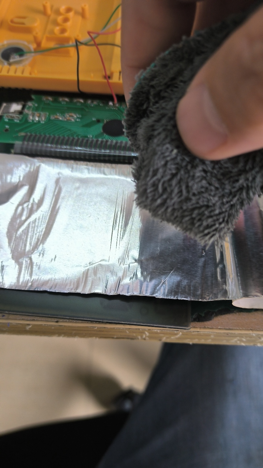

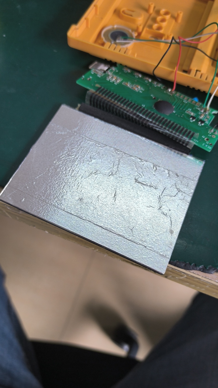

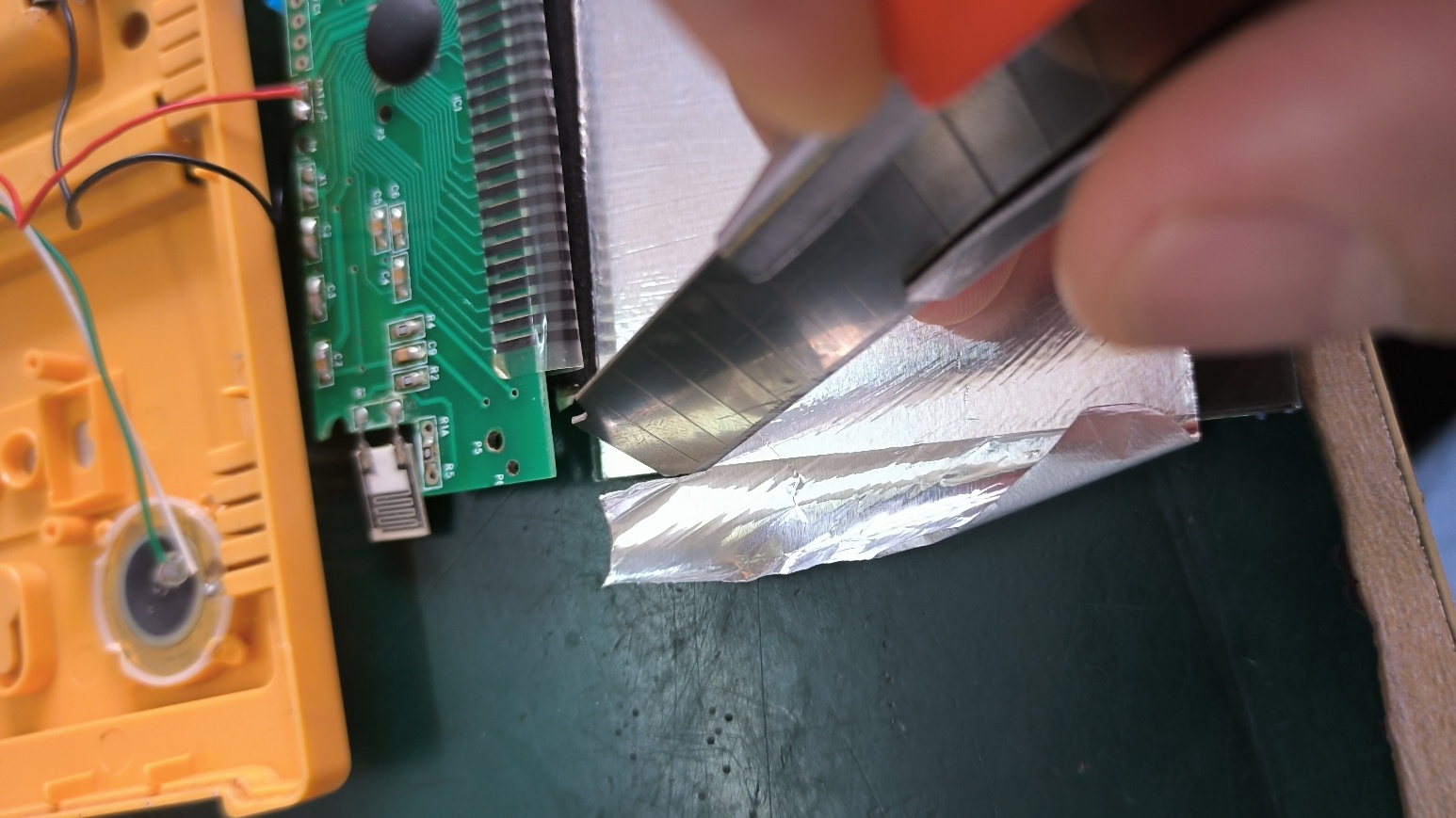

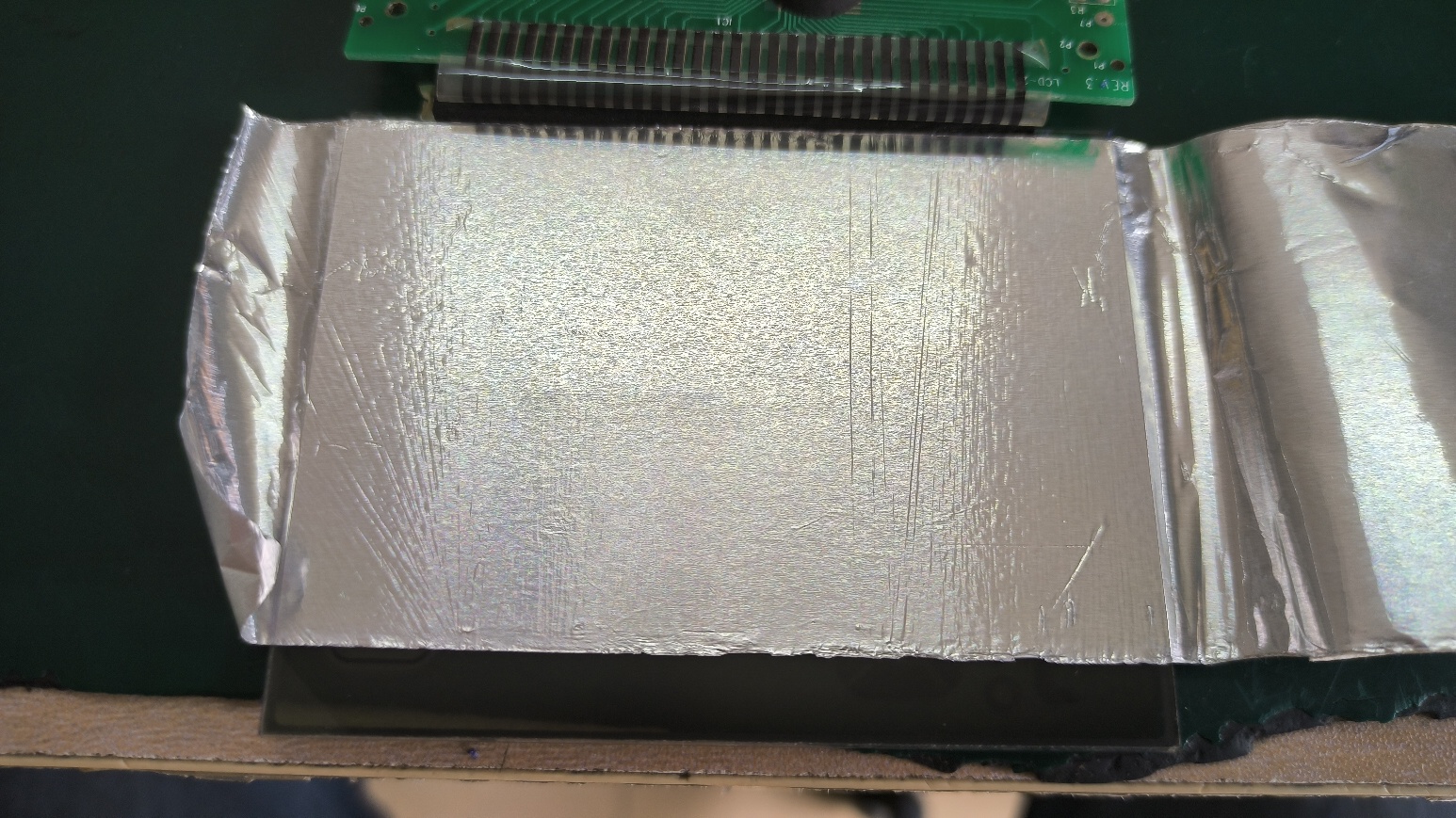

然后用剪刀剪下一截锡纸,剥下一端,对齐(可多一点)贴在玻璃上,再用毛巾慢慢推平(切记,必须是毛巾,才不会起皱),如此反复推平,直到满意,最后用戒刀修掉多出的锡纸,如图

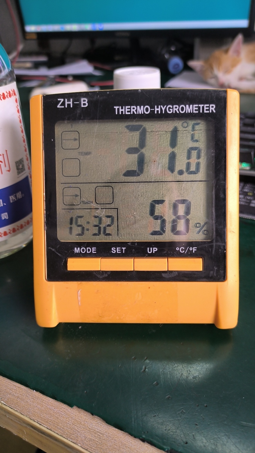

然后装回原机位,如果有缺笔划,可在玻璃引脚位压一片弹性泡沫胶条,如图

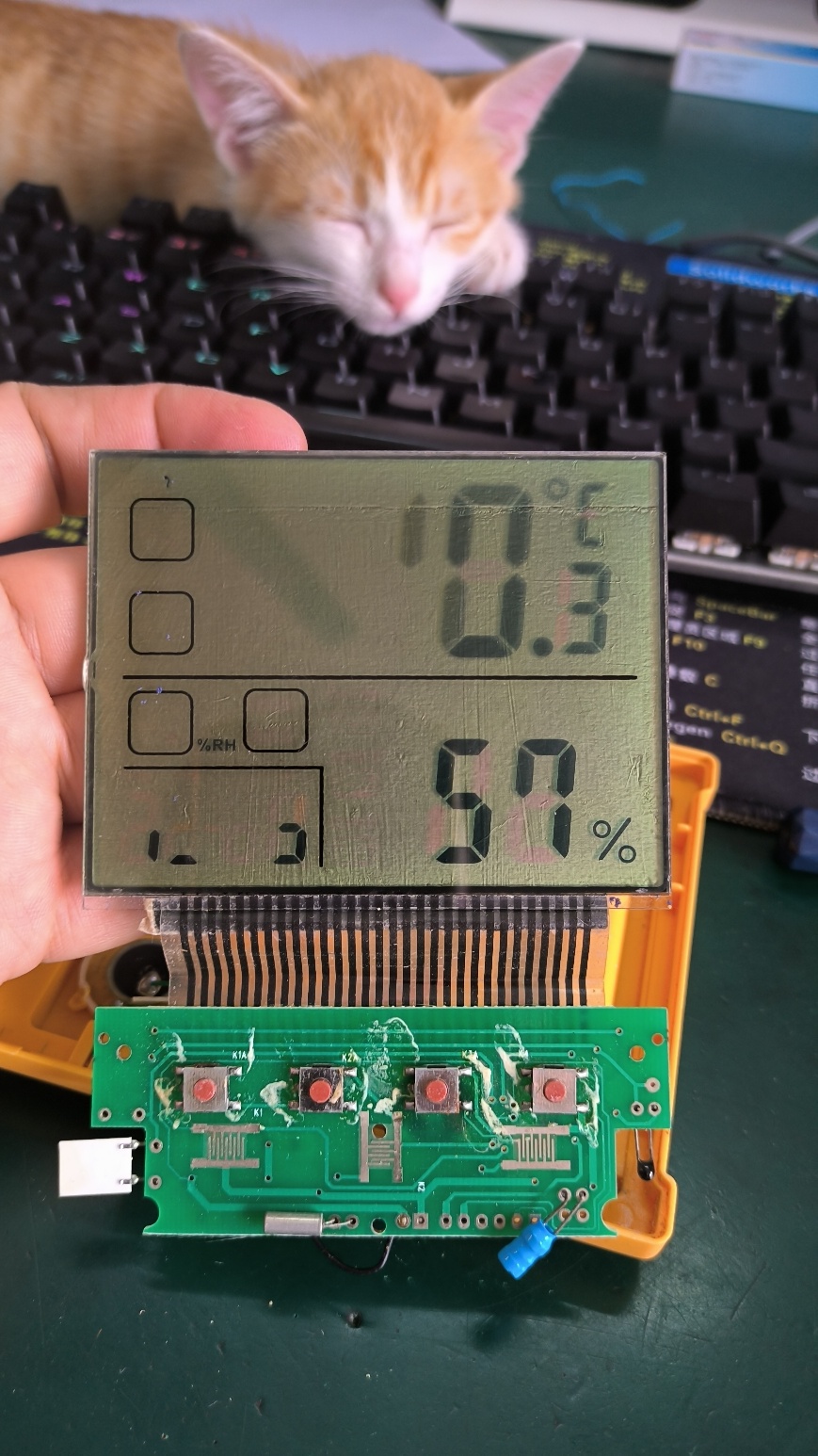

最后,装上外壳,拧上螺丝,看下效果!还不错吧!
