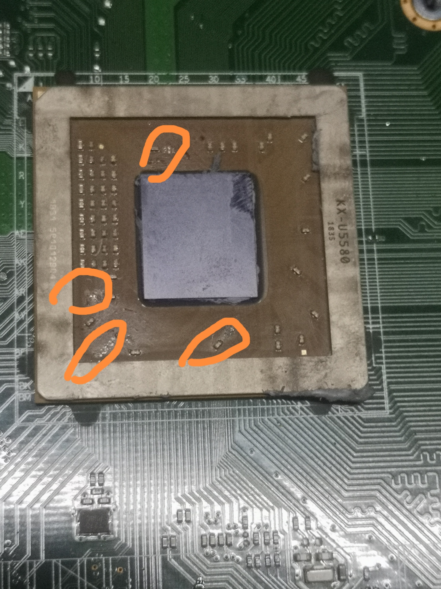

DZX20   NM-B401    ZZX200ML1   能触发  不显示  风扇转 不跑码   拆掉图中U腐蚀电容  装机OK

推荐
发表于 2023-5-5 21:22:48 来自迅维网APP | 只看该作者 �
国产也开始通病了吗

不是开心 CPU自身问题 是风扇的纸问题 上几天修了这机一样 不过是AMD的  详情 回复 发表于 2023-5-5 22:33

并且这机也报不起价  因为  主板1百多包CPU

这个有几个电容爱腐蚀!

发表于 2023-5-7 13:26:49 来自迅维网APP | 只看该作者 �
散热器上的垫子腐蚀电容!

发表于 2023-5-7 13:41:09 来自迅维网APP | 只看该作者 �
有几个,垫子也要弄干净!

今天我也修到一台联想 开天S620Z-D410主机,板号:NM-B401。故障现象:插电触发风扇转指示灯白灯亮但是屏幕没有显示没有图像。于是拆下CPU风扇发现上面有一个电容发霉拆除OK!,然后把CPU风扇散热器底部黑黑的胶用紫色带隔离。插电开机“嘟”的一声屏幕亮了进系统拷机24小时没有问题故障修复!!测了一下主板上的供电脚上来分享。
