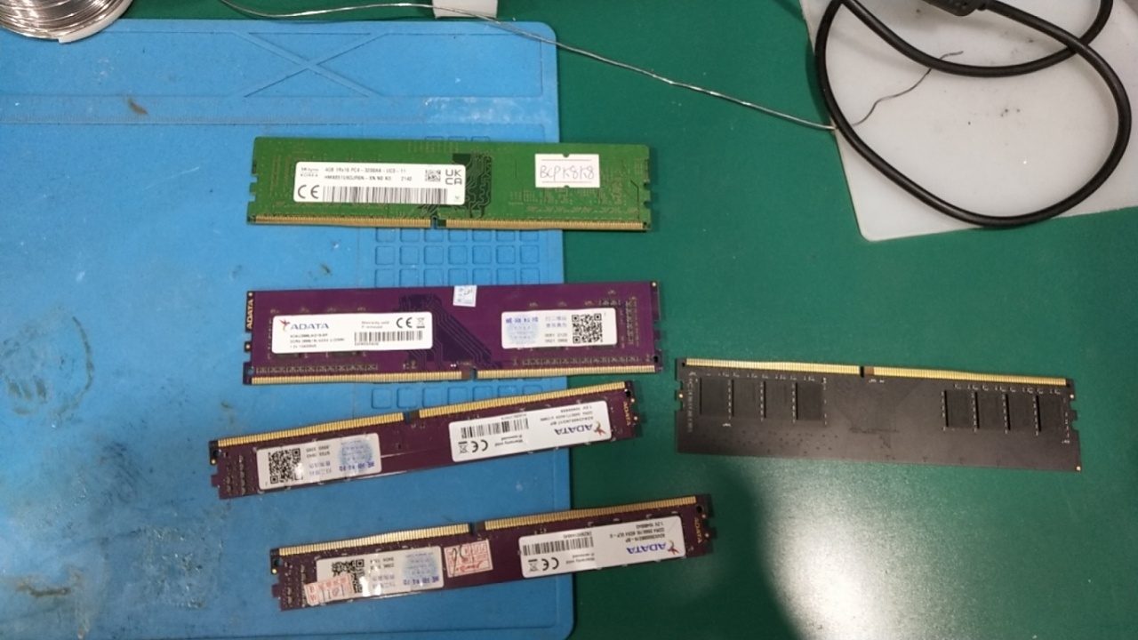

标题: 主板烧内存要怎么修。请大神指点迷津 [打印本页]

你测量一下内存供电,是不是短路了,没短路的话就测量内存供电的电压看正常不正常
作者: 光云    时间: 2023-5-7 21:05
看一下内存供电正不正常
作者: redfish133    时间: 2023-5-9 14:56
内存主供电,SPD,基准电压这些。
作者: 百花村软件园    时间: 2023-5-10 13:28
修内存供电啊    先把短路修出现来吧

先把短路排除

内存电压高了!

这几根内存做了炮灰啊
作者: gingerluo    时间: 2023-5-13 14:43
烧内存还往上怼这么多炮灰?
作者: 小宇电脑科技    时间: 2023-5-13 15:07
主板烧内存  颗粒基本都挂了

你测电压啊
作者: lyx999    时间: 2023-5-13 18:02
并个1.5v稳压管内存上保护一下
