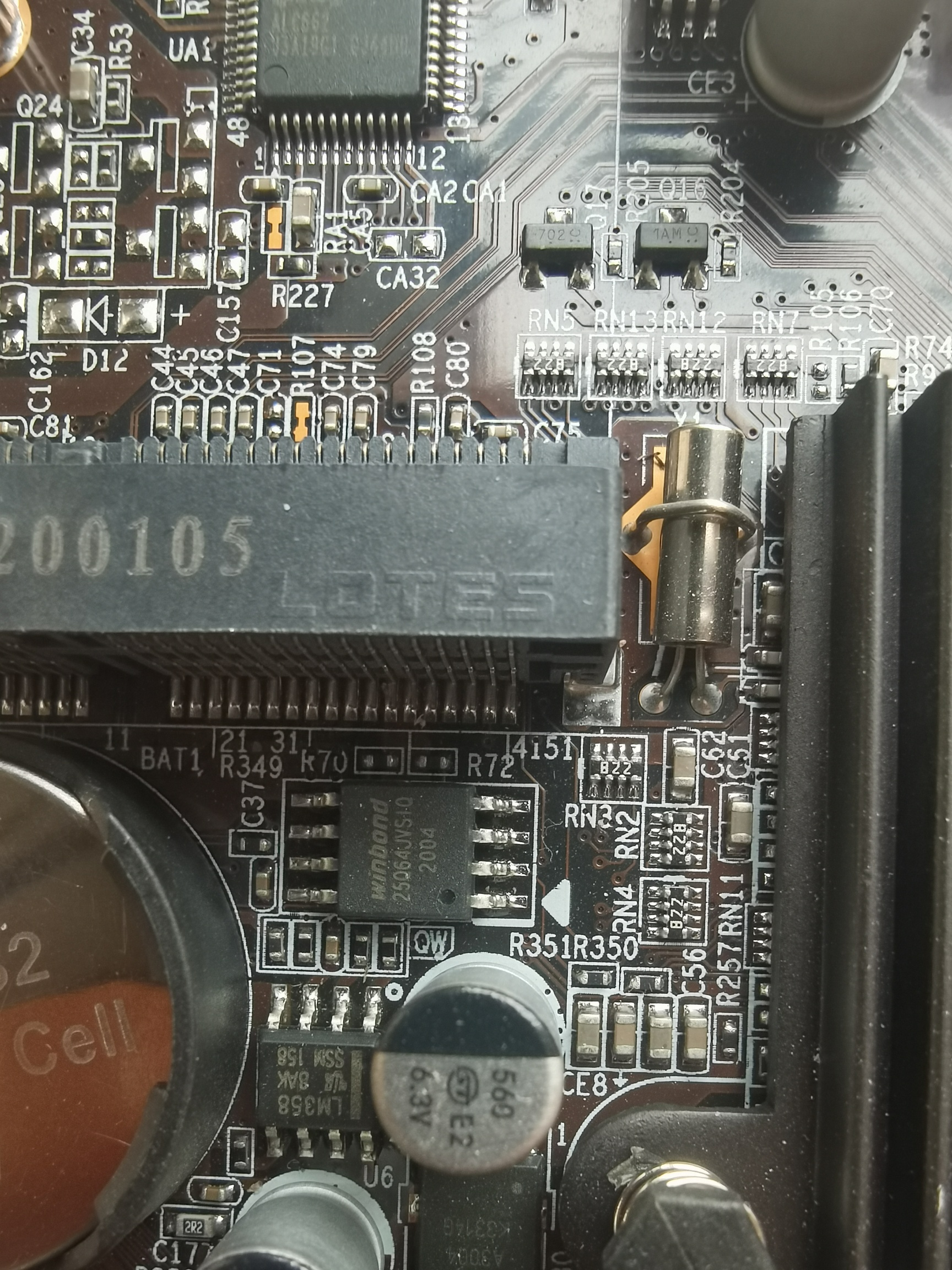

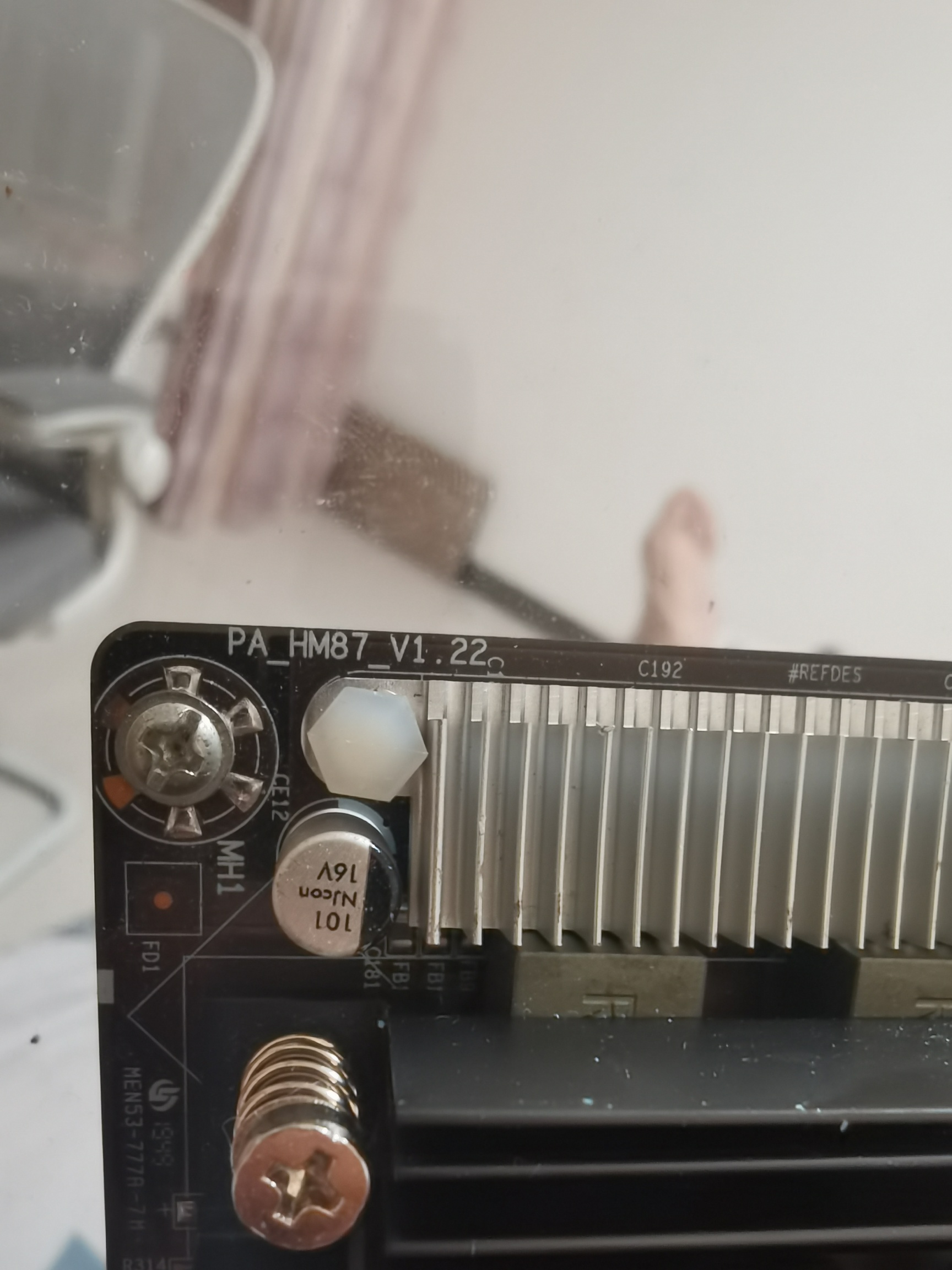

标题: 求个PA_HM87_V1.22的bios谢谢了 [打印本页]
作者: u1498718    时间: 2023-5-5 09:57
标题: 求个PA_HM87_V1.22的bios谢谢了
本帖最后由 u1498718 于 2023-5-5 09:59 编辑
作者: u1498718    时间: 2023-5-5 11:49
坐等大神提供!顶一波!
作者: u1498718    时间: 2023-5-5 18:02
大神们,都没有吗?
作者: 百花村软件园    时间: 2023-5-10 13:30
去淘宝买吧    估计没有
