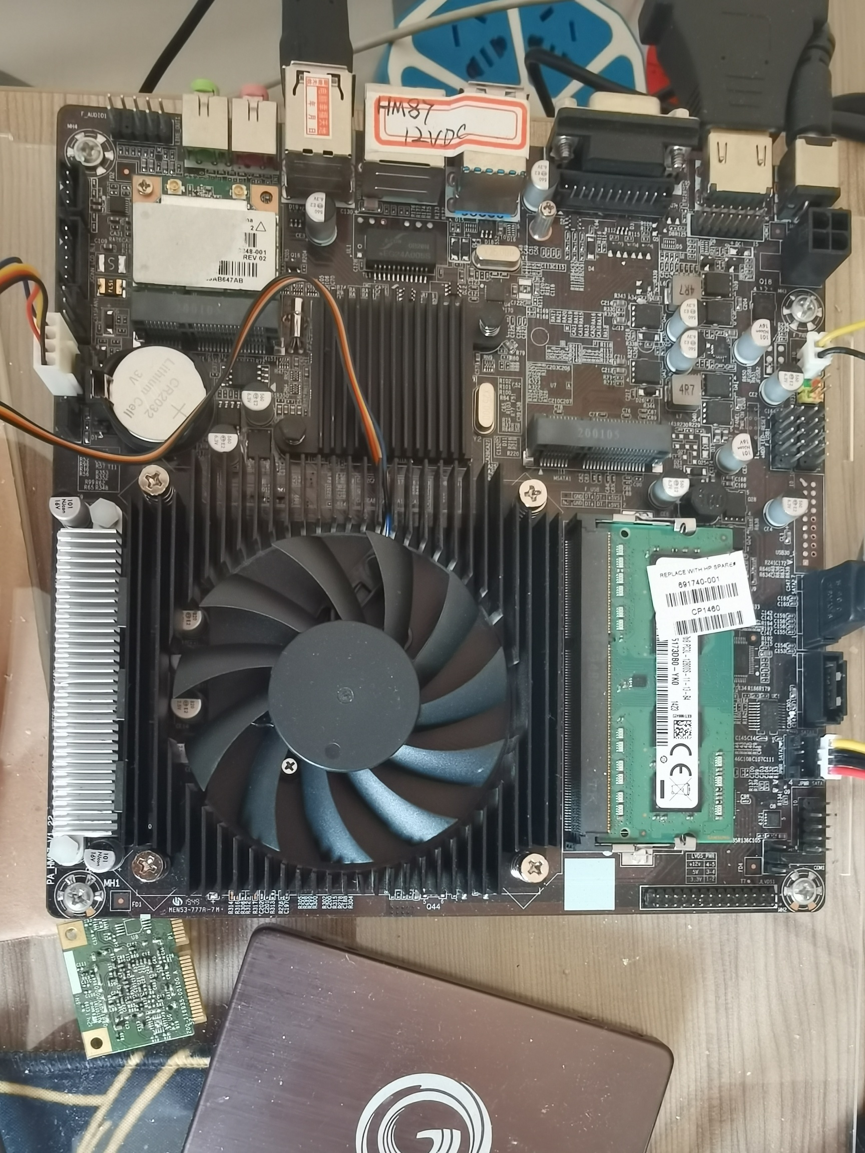

开机卡在LOGO进不了BIOS,求大神指教

刷个bios试一下。如果还不行就是电源管理芯片或者IO

好的,谢谢,网上买的考录设备快到了,等到了考录一下试试,如果电源管理和IO的问题怎么维修呢,网上买的山寨板,还有必要维修吗

这样的,感觉还不是品牌的,我这i5-4200m    HM86架构的

这种一体cpu焊在板上的可能是cpu坏了虚焊了
作者: u1498718    时间: 2023-5-5 10:11
不是焊接在板上的,可以取下来

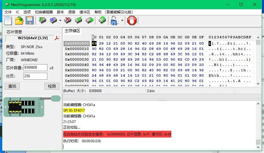

作者: u1498718    时间: 2023-5-6 21:29
doom11 发表于 2023-5-6 19:52
重刷一下BIOS试一试,
效验不通过
主板算是完了
作者: doom11    时间: 2023-5-6 21:57
u1498718 发表于 2023-5-6 21:29
效验不通过
主板算是完了
能开机,说明桥芯片,cpu开机是正常的,只是外围电路有问题呀。看看网卡,看看声卡正常否,特别是网卡IC旁的小电感。
作者: u1498718    时间: 2023-5-6 22:15
刷bios了,刷完效验不通过,在刷原本保存出来的也效验不过
作者: doom11    时间: 2023-5-6 22:20
flash芯片是拆下来刷的?
不行就换一片吧
作者: u1498718    时间: 2023-5-6 22:24
doom11 发表于 2023-5-6 22:20
flash芯片是拆下来刷的?
不行就换一片吧
没有拆,买的考录用的那种卡针

作者: 火凤凰维修    时间: 2023-5-9 15:34
杂牌一体机主板,应该是没网站的那种。刷bios最好取下来刷,夹子有接触不良的。取下来刷如果校验不过,要么bios文件坏,要么bios芯片坏。直接换片同容量的bios芯片刷试试看。

作者: u1498718    时间: 2023-5-9 23:09
u1498731 发表于 2023-05-09 17:35
我是做硬件设计的,FLASH芯片最怕读写时掉电,因为读写时序和电压是FLASH内部产生并控制的。如果这些时序和电压在读写过程中(读写过程未结束)消失。造成FLASH损坏的概率很高,必须换FLASH芯片才能解决。写入是有校验的,就是写完后马上读出来,进行比对,比对错误,认为写入失败。证明你的原FLASH已坏。
应该是芯片坏了
