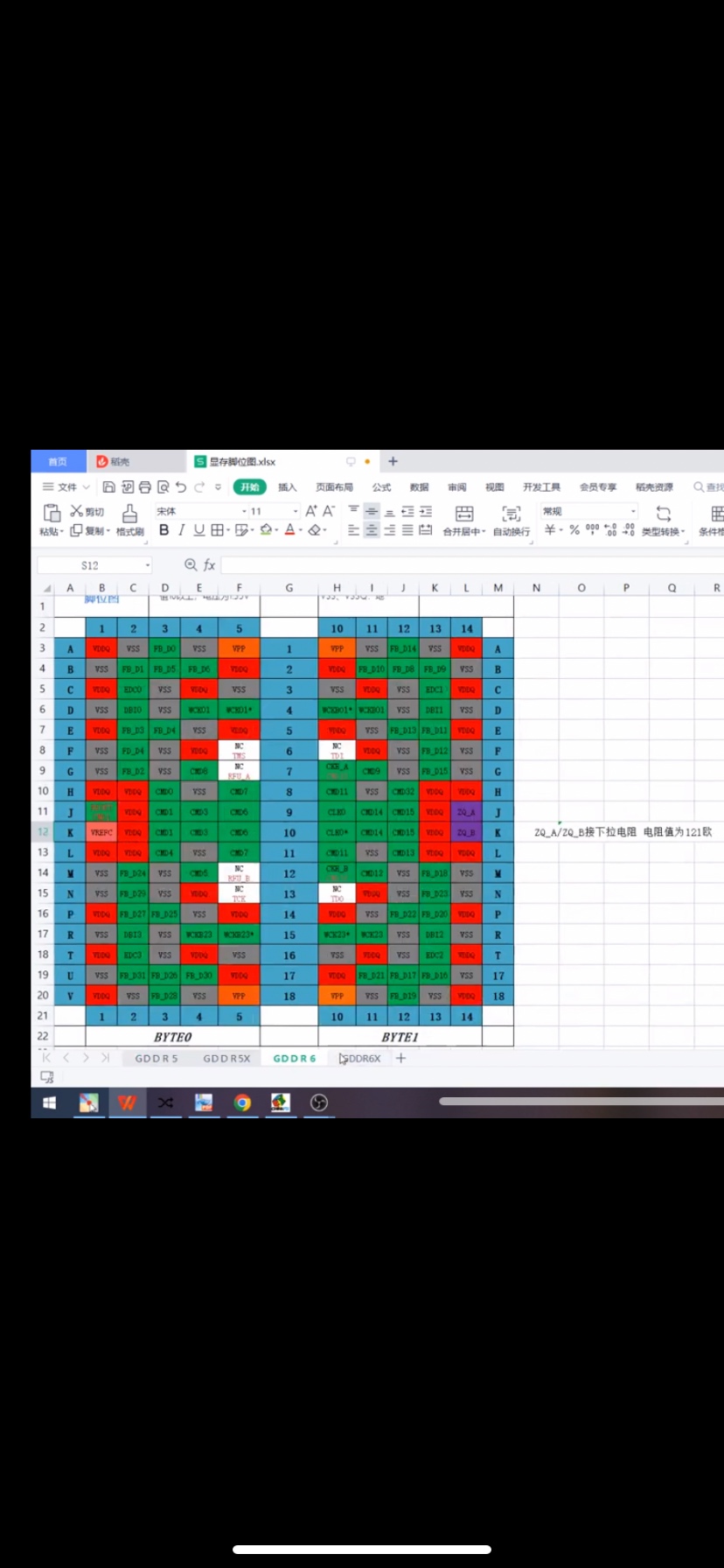

前两天显卡花屏,软件测试C0的显存颗粒故障,自己有热风枪,本以为显存植锡就可以了,但是吹下显存颗粒后,发现显卡焊盘脱漆焊点连锡了,现在不知道如何是好,哪位大神能搞定。

发表于 2023-5-4 16:42:19 来自迅维网APP | 只看该作者 �
不知道这几个点位连锡,会造成显存短路吗?

发表于 2023-5-4 22:17:38 来自迅维网APP | 只看该作者 �
那个师傅有GDDR6焊盘图吗?这几个点连锡了会影响吗?万分感谢。

发表于 2023-5-4 22:15:36 来自迅维网APP | 只看该作者 �
-步 发表于 2023-5-4 18:00
那几个点本来就是连的,
确定吗?原先没有连锡,用烙铁除锡的时候掉漆然后就连上了:kuqi:

发表于 2023-5-4 17:55:21 | 只看该作者 �
能连锡的,说明那几个点本来就是连的

发表于 2023-5-5 10:29:45 | 只看该作者 �
把连锡的地方弄干净了,看看线的走向,再用万用表测一下这几个点是否有联系

发表于 2023-5-5 11:59:02 来自迅维网APP | 只看该作者 �
应该拖锡时是黑油脱落了,买点黑油或绿油涂上

发表于 2023-5-6 00:01:43 来自迅维网APP | 只看该作者 �
找了个1660图看了下,第一图,左上往右数第八个点与下一行第八个点相连。第一行第十个点与下一行第十个点相连。
