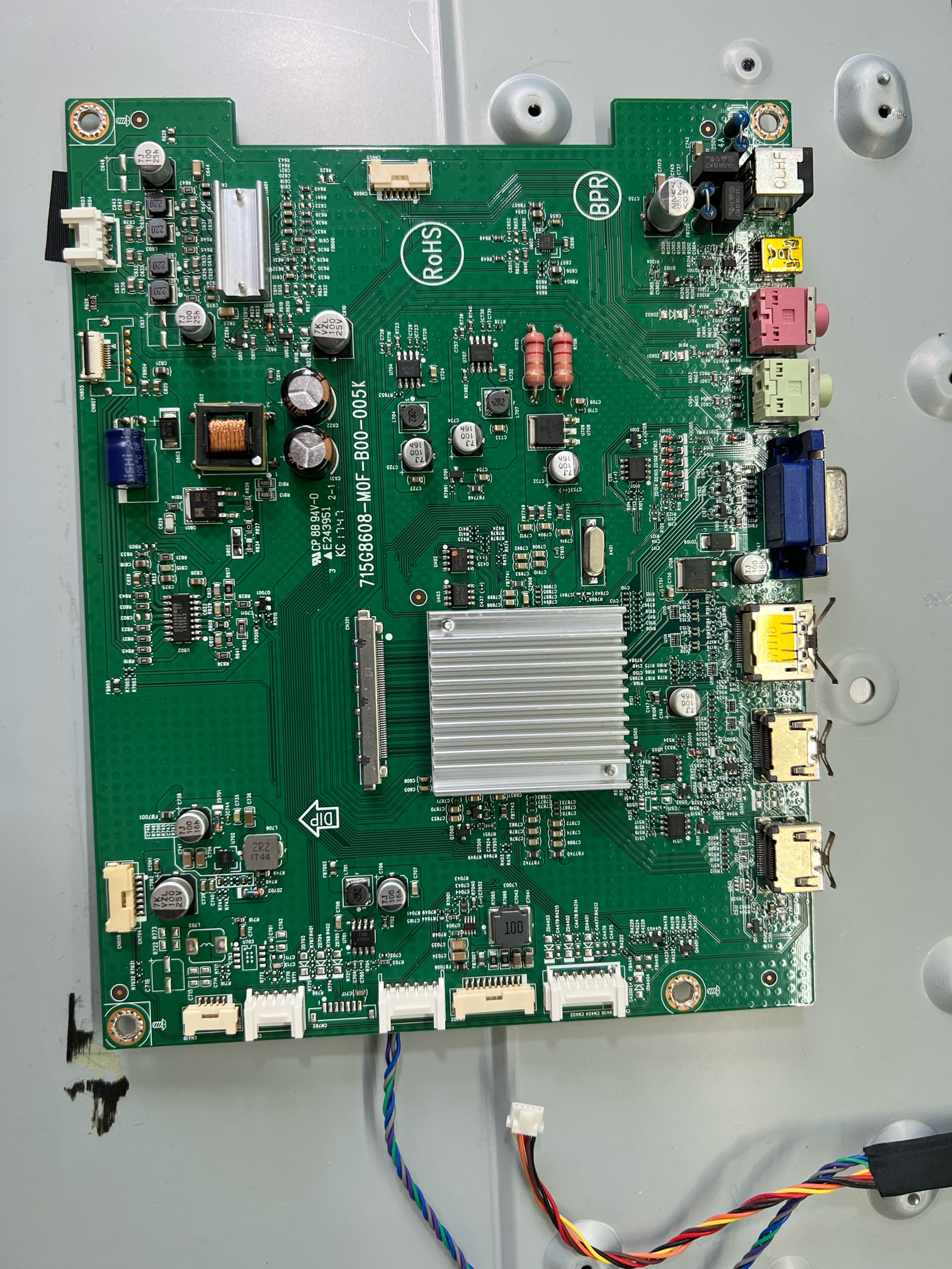

求助大神,aoc AG272QCX,有时候亮,有时候不亮,亮的时候一切正常,不亮的时候有背光无显示。这是什么问题啊?刷过两个bios了,故障依旧。
作者: 渣男    时间: 2023-5-6 11:50
你不亮的时候测量屏接口的电压了吗?如果电压正常你不妨换屏或者换屏线试试
作者: 伯爵先生    时间: 2023-5-23 16:31
把主控加焊一下.有可能就会好的
作者: hzztxy    时间: 2023-7-1 20:37
AG272QCX的程序谁有,板号715G8722-M1A-B00-005K,屏型号TPM270WQ1
请上传。
