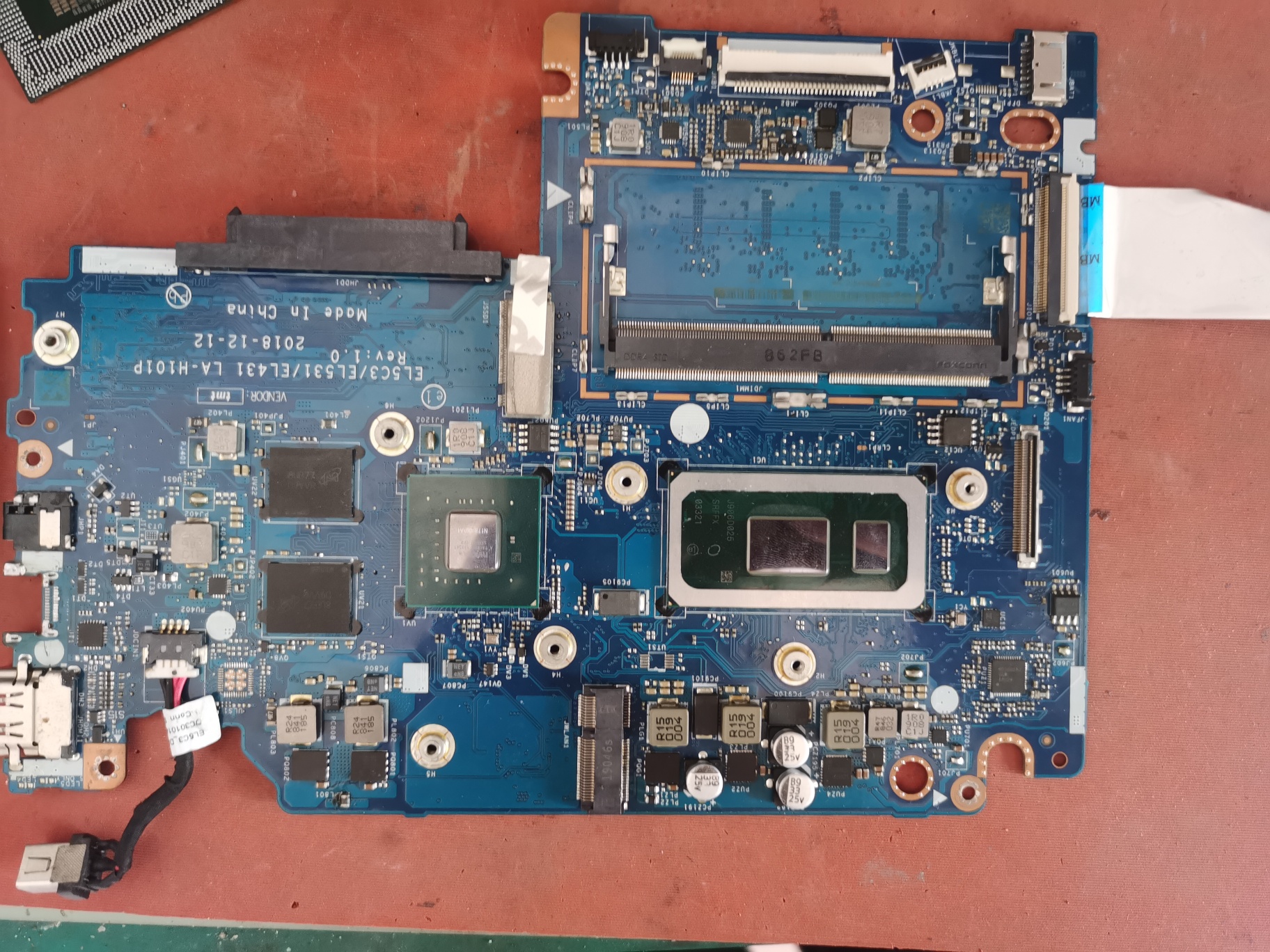

联想7000,板型号为LA-H101P。插电3V 5V正常。电流0.022。按开机键电流上到0.03。过会开机灯灭电流回到0.022。bios刷过。EC供电3.3正常。37脚EC复位电压正常。ce型号KB9022QD。这是EC问题吗,

热成像看一下桥~~~
作者: ljt190195298    时间: 2023-5-4 10:05
桥问题吧,你都有触发动作了,查桥的条件,另外看描述有可能有后级短路,你查一下二级供电。
作者: San7756    时间: 2023-5-4 10:16
查一下二级供电
作者: 奏奏奏奏奏    时间: 2023-5-4 10:18
桥有的slps4 s3有没有
作者: APM9746    时间: 2023-5-4 11:20
6脚 S3没电压。桥跟U一起的

作者: APM9746    时间: 2023-5-6 13:06
早上上了BGA加焊下U可以了。只是温度有点高啊。手摸散热有点烫手。

作者: 475798291    时间: 2023-6-23 07:42
这种信号源用万用表是没有用的    要用示波器测试波形的    维修的时候不要盲目的打BGA    不管好不好    打BGA风险是很大的    最好的就是测试好所有的条件看看   按照时序的走向
