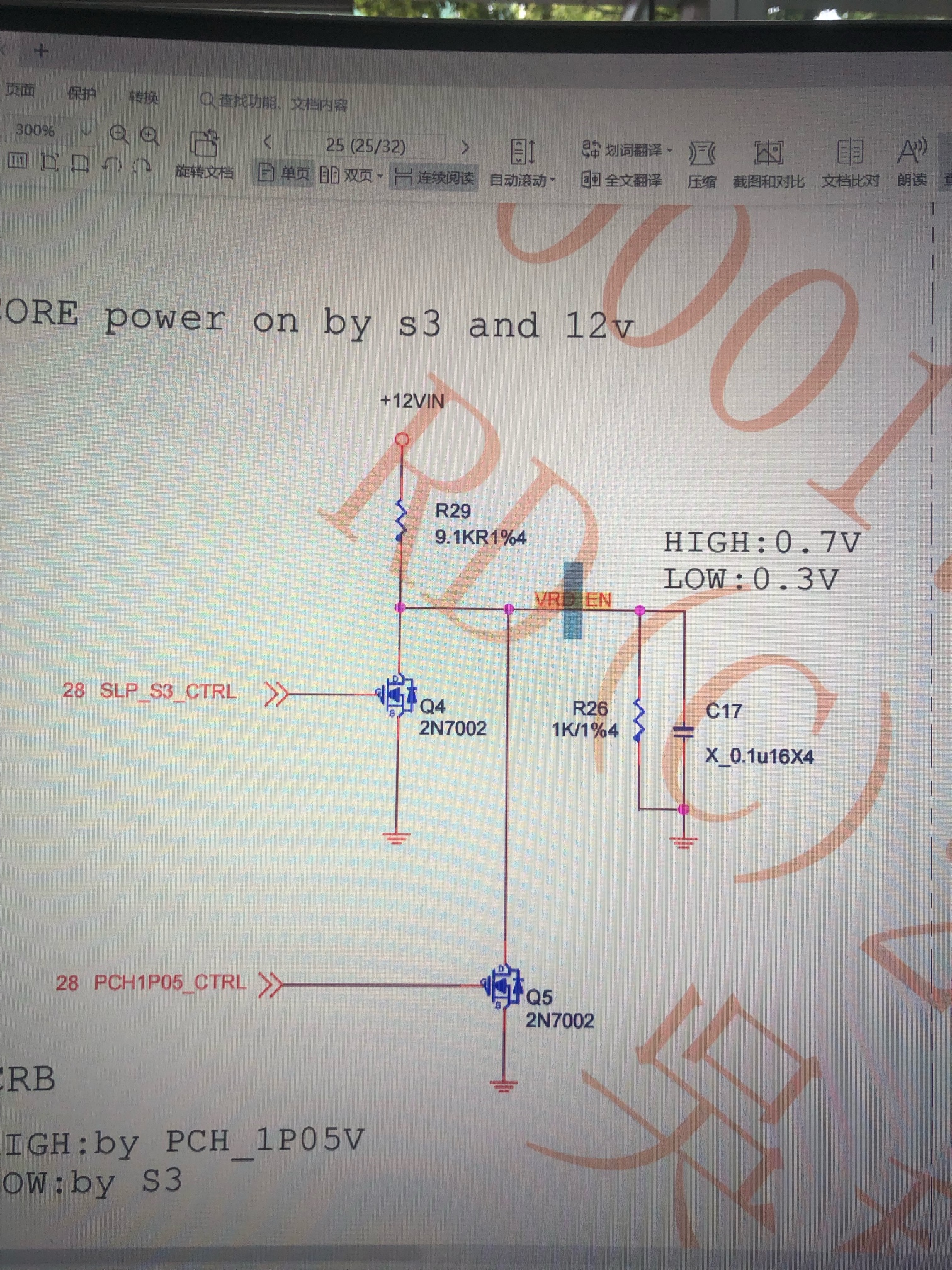

V星b85开机掉电
发表于 2023-5-3 16:35:18 | 只看该作者 回帖奖励 |倒序浏览 |阅读模式 来自: 中国 来自 中国
拿到手上时是触发就掉电,然后逐一测电压,均正常,把U拿下来又不掉电了,刚好那几天有点忙,就扔那里没管,今天又拿出来看了一下,还是掉电,以为是io检测脚,一一测过去都还好,还是一个个电压来吧,桥1.5正常,me1.05正常,cpu供电没有,于是测开启,有个毛,0v。那么就往这里找吧,往回推,VED_EN由12v经过R26和R29分压而来,但是,前面有个Q4呀,那是不是Q4导通了拉低了开启电压呢?是的,就是它,我比较懒,我不想往前追了,我就直接把Q4拆掉后开机就不掉电了。触发,亮机,收工

没装一个回去啊
点评
不是这个管子坏了,应该是前面的电路出问题,我懒得找  详情 回复 发表于 2023-5-11 08:00
回复 支持 反对
13#
发表于 2023-5-11 08:00:53 来自迅维网APP | 只看该作者 来自: 中国 来自 中国
