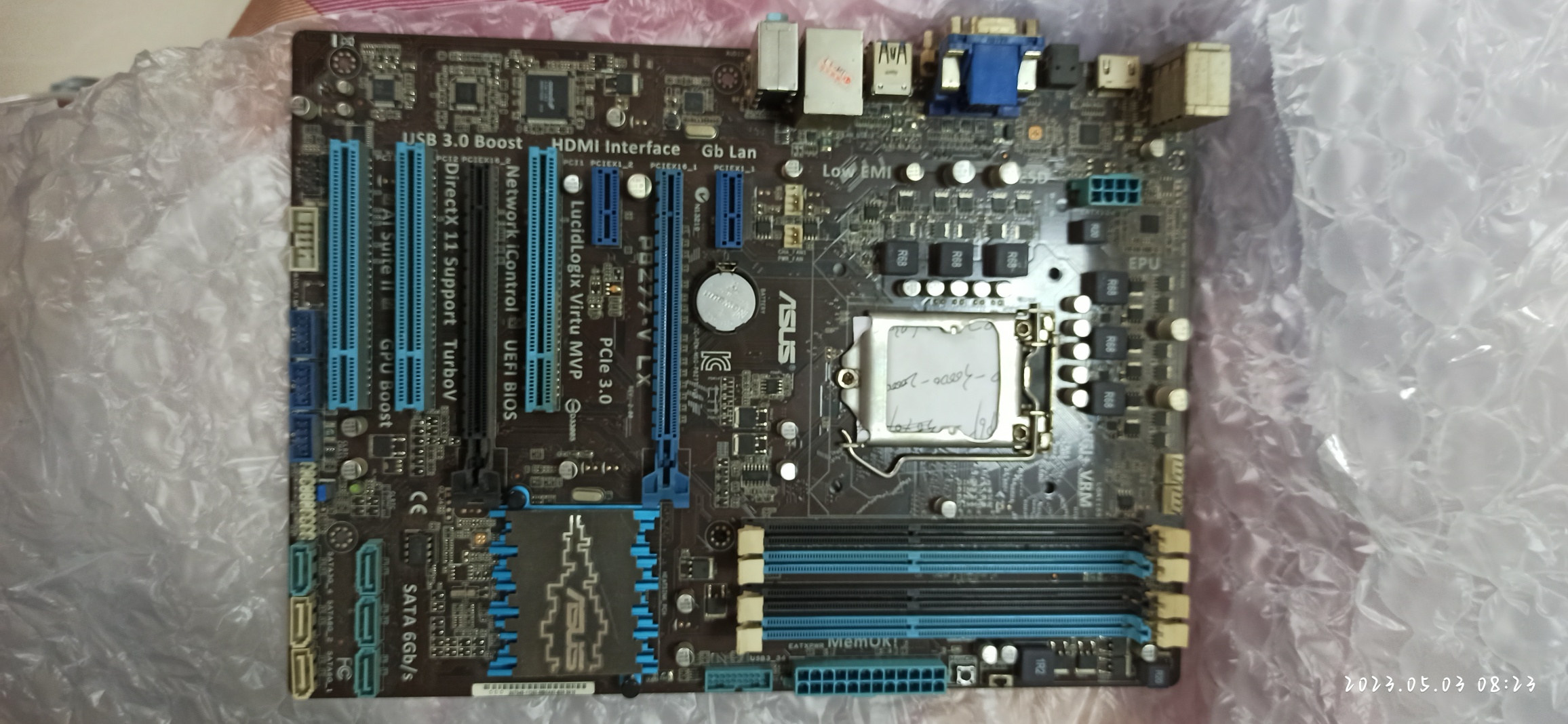

作者: 春夜喜雨    时间: 2023-5-3 12:28
标题: 华硕Z77V-LX R**.00开机风扇转,点不亮!

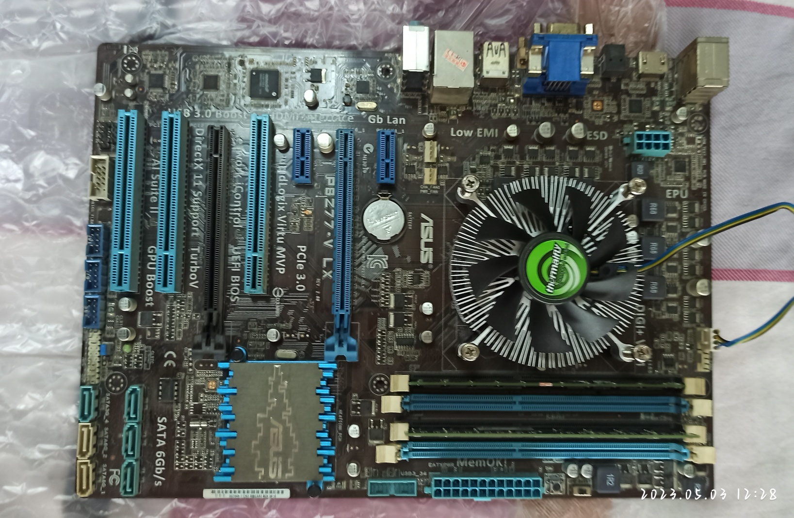

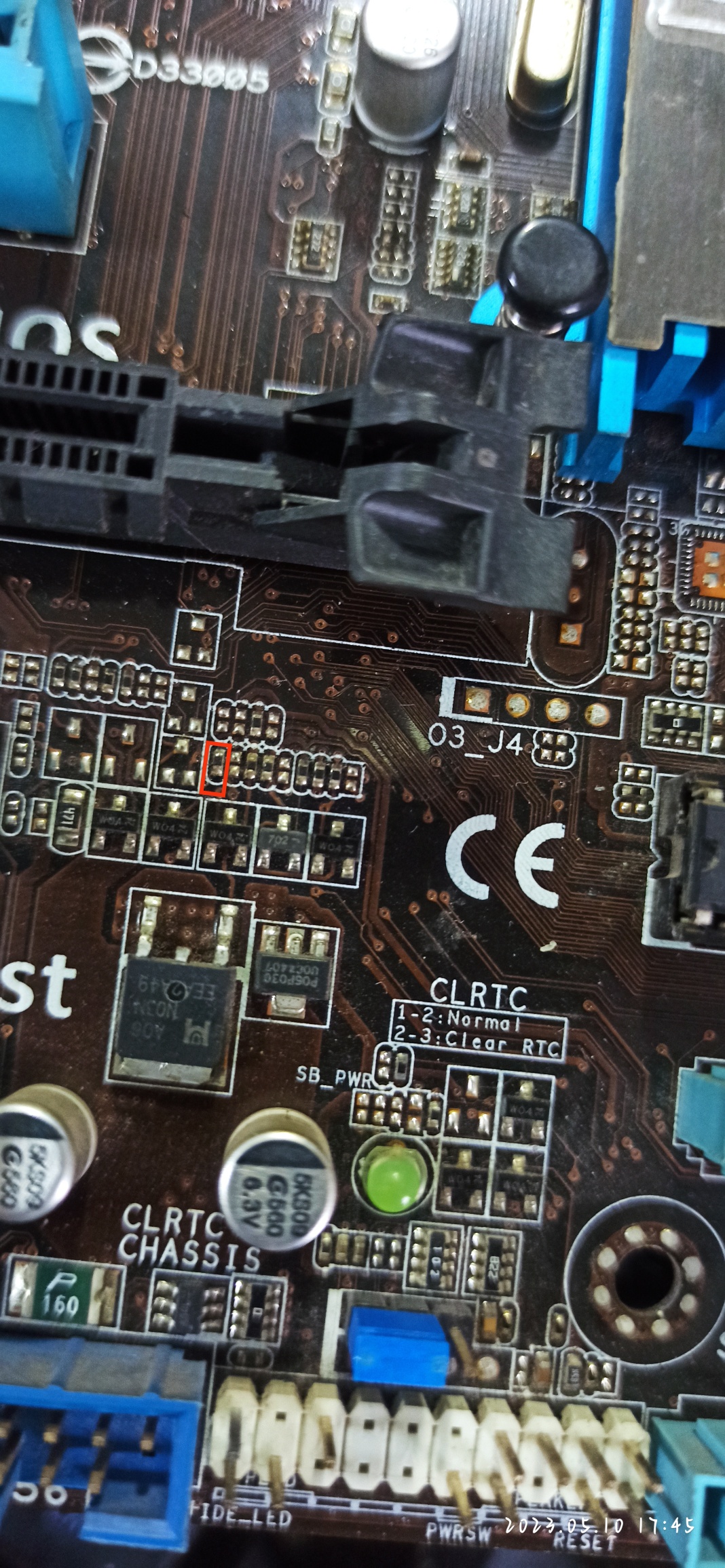

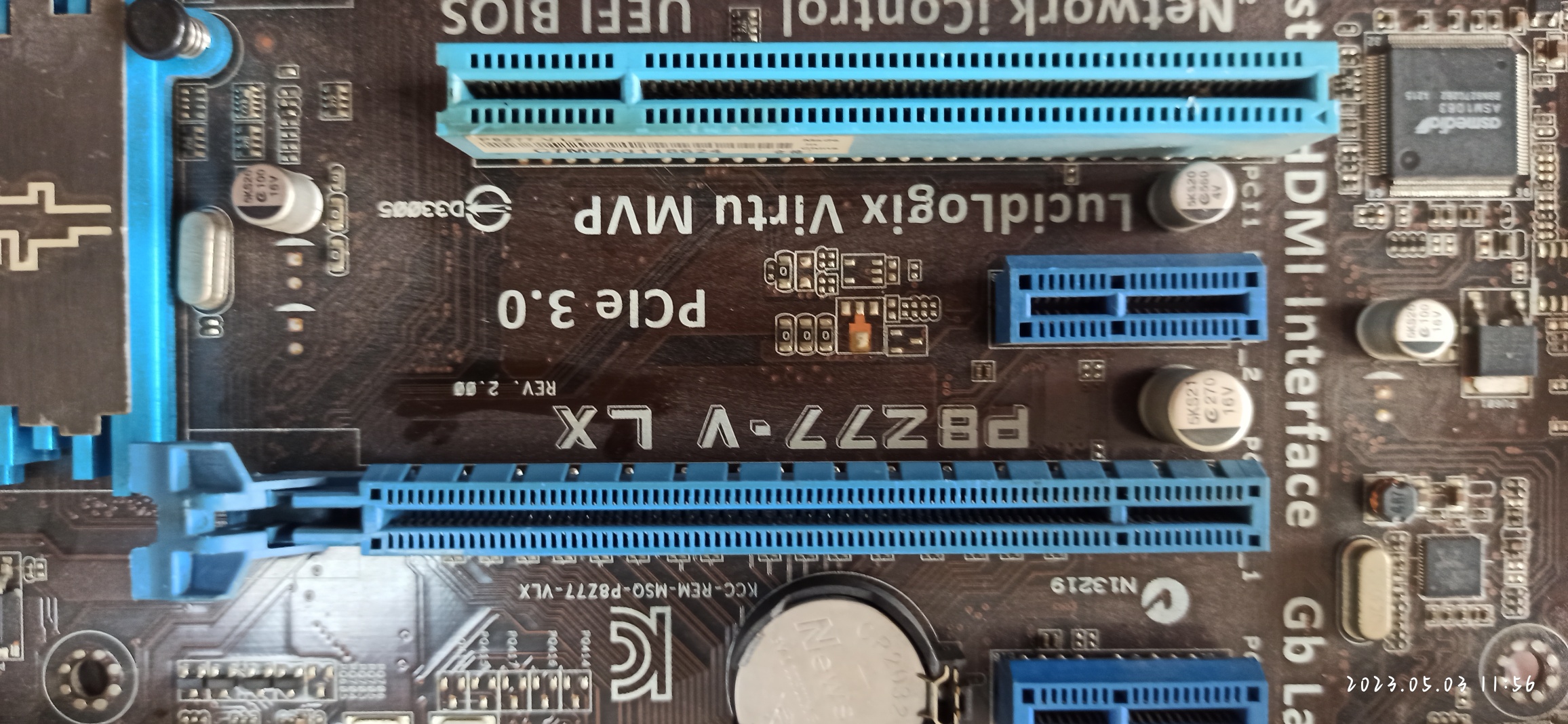

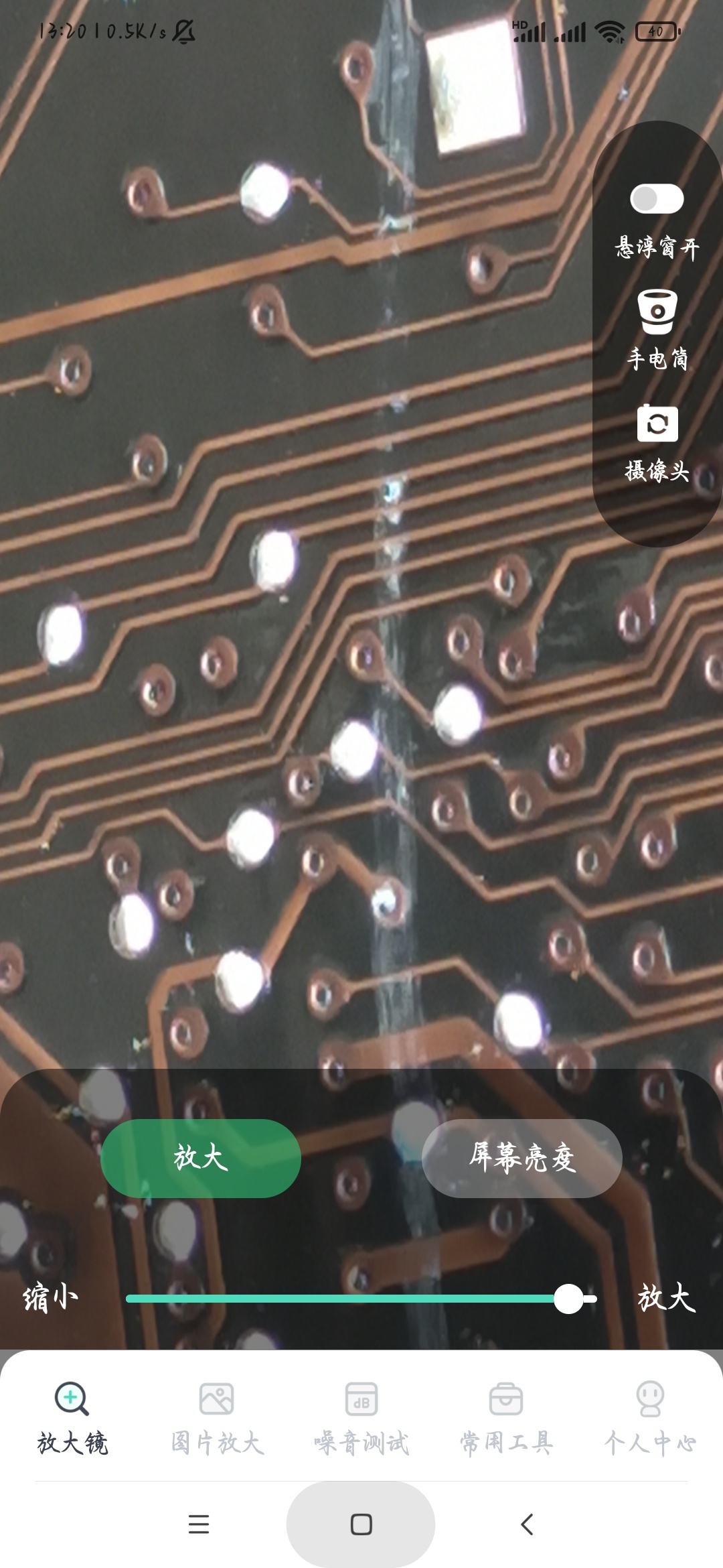

Cpu是g550..内存也换几个试了,也扣电池了,
电源是航嘉额定功率250瓦的,难道是电源供电不足吗?
板子,是某鱼上瞎淘的一个,发了开机视频,但是我回来点不亮,
板子左下角掉一个电容,但是一般只有可能影响那边的插槽,
但是不开机,点不亮?还没有找到原因?
请大师们帮指点一下,谢谢!!

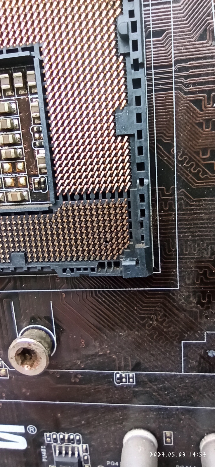

作者: 春夜喜雨    时间: 2023-5-3 13:26

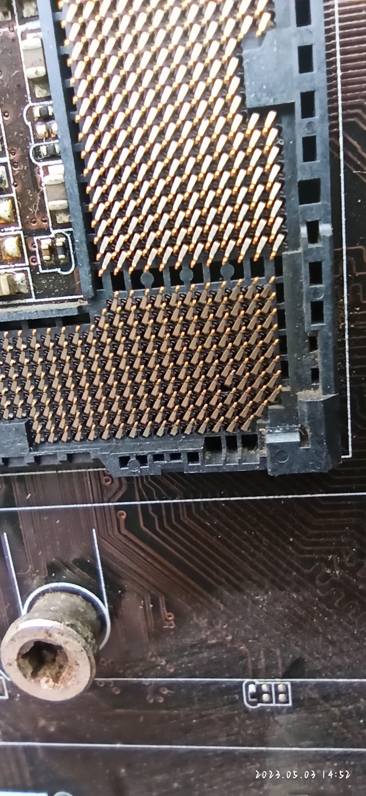

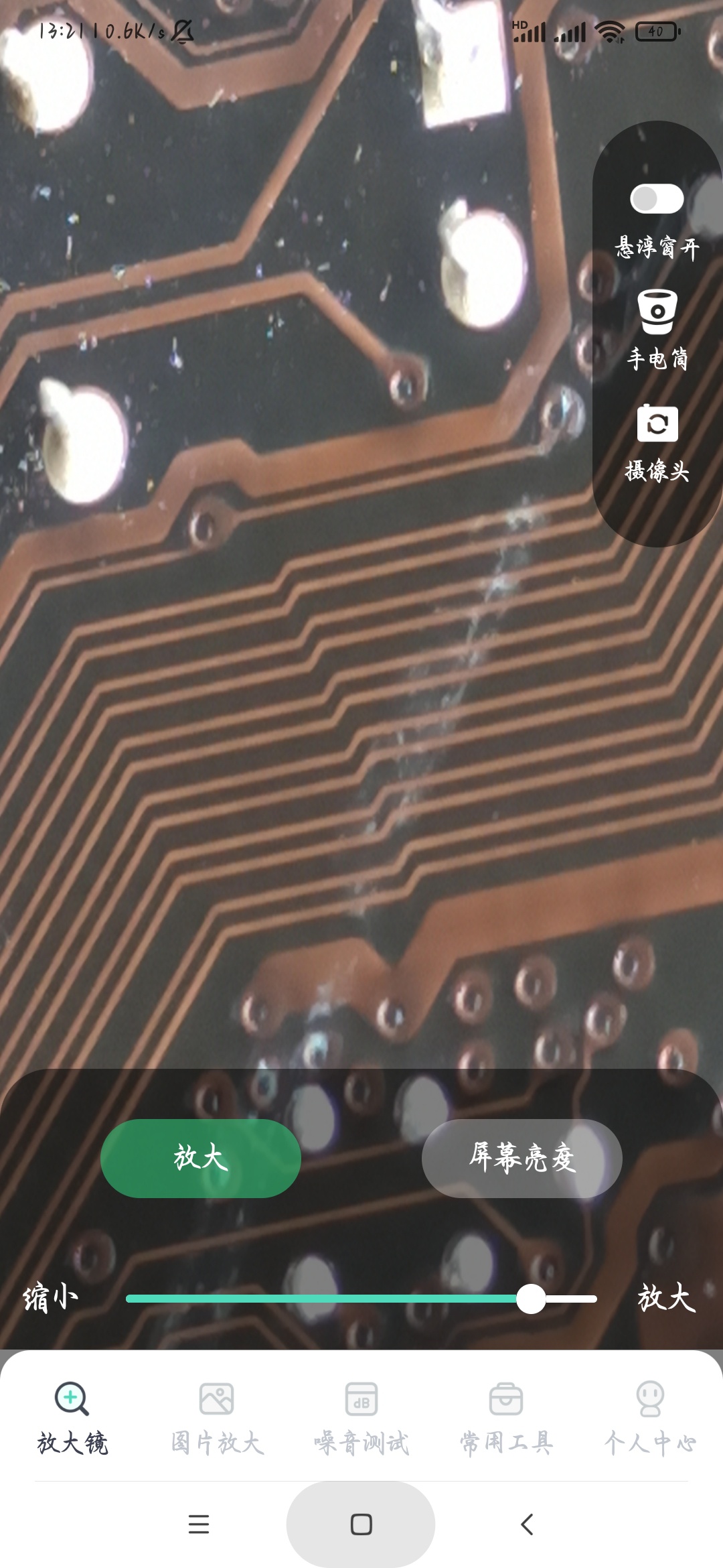

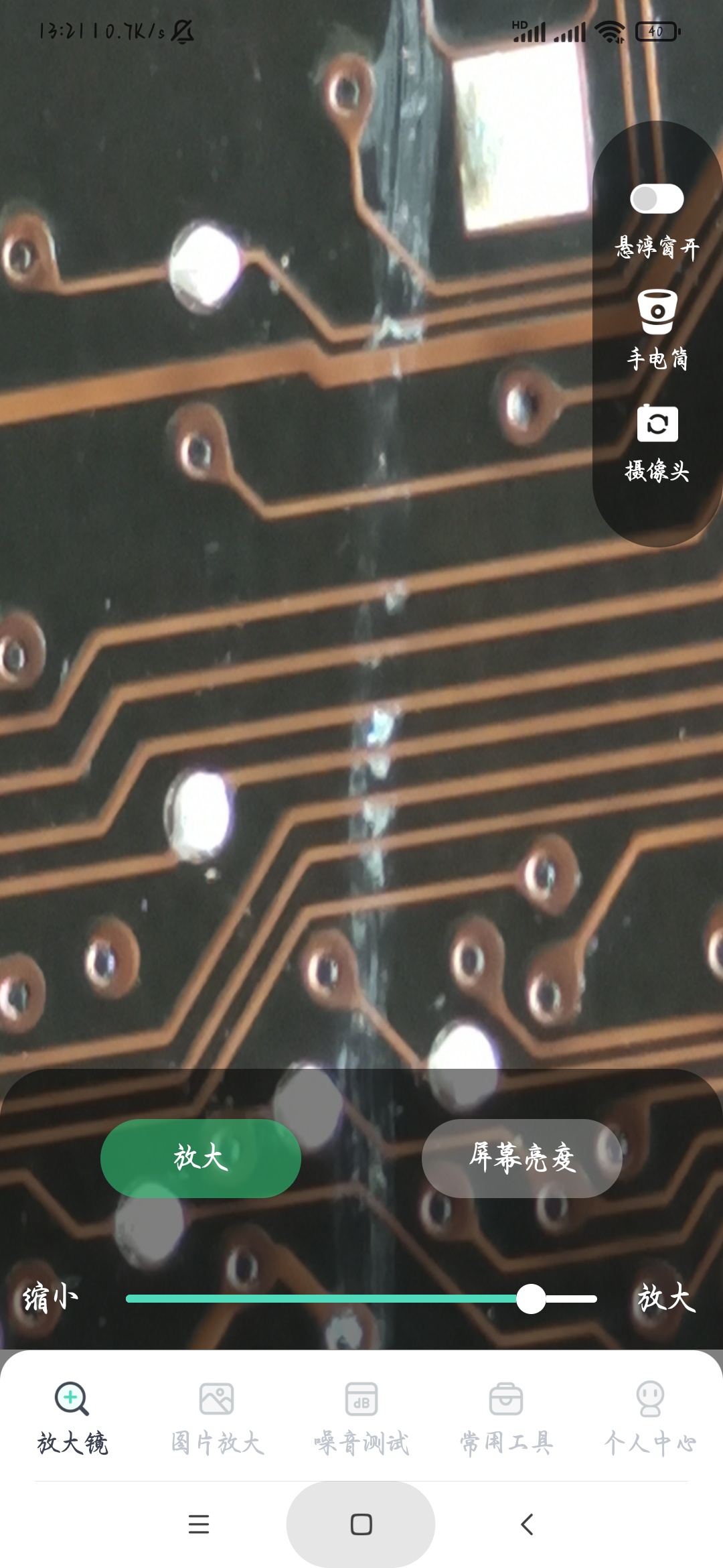

在背面用手机放大镜看的这个划痕问题,不知道是不是跟这个有关系
作者: ppb13048767793    时间: 2023-5-3 14:19
测pcie,a13a14有没有时钟,a11有没有3.3复位
作者: 春夜喜雨    时间: 2023-5-3 14:59

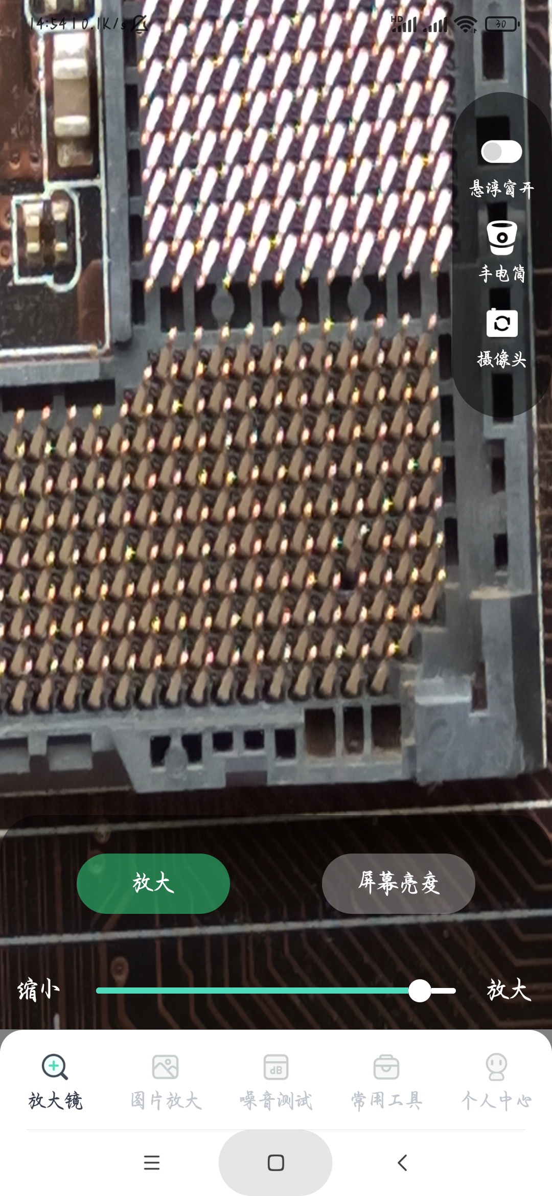

这个插座好像有个针有点歪
作者: 春夜喜雨    时间: 2023-5-3 17:17
通上电测PCI-E的B10脚 电压有3.2V   对地值298
作者: 春夜喜雨    时间: 2023-5-3 19:15
A10有3.3伏,,但是A1与b1都无12伏电
作者: lalaladoudou    时间: 2023-5-4 15:10
应该不是掉电容的这个问题,是别的问题吧,也不应该是电源不足的问题。

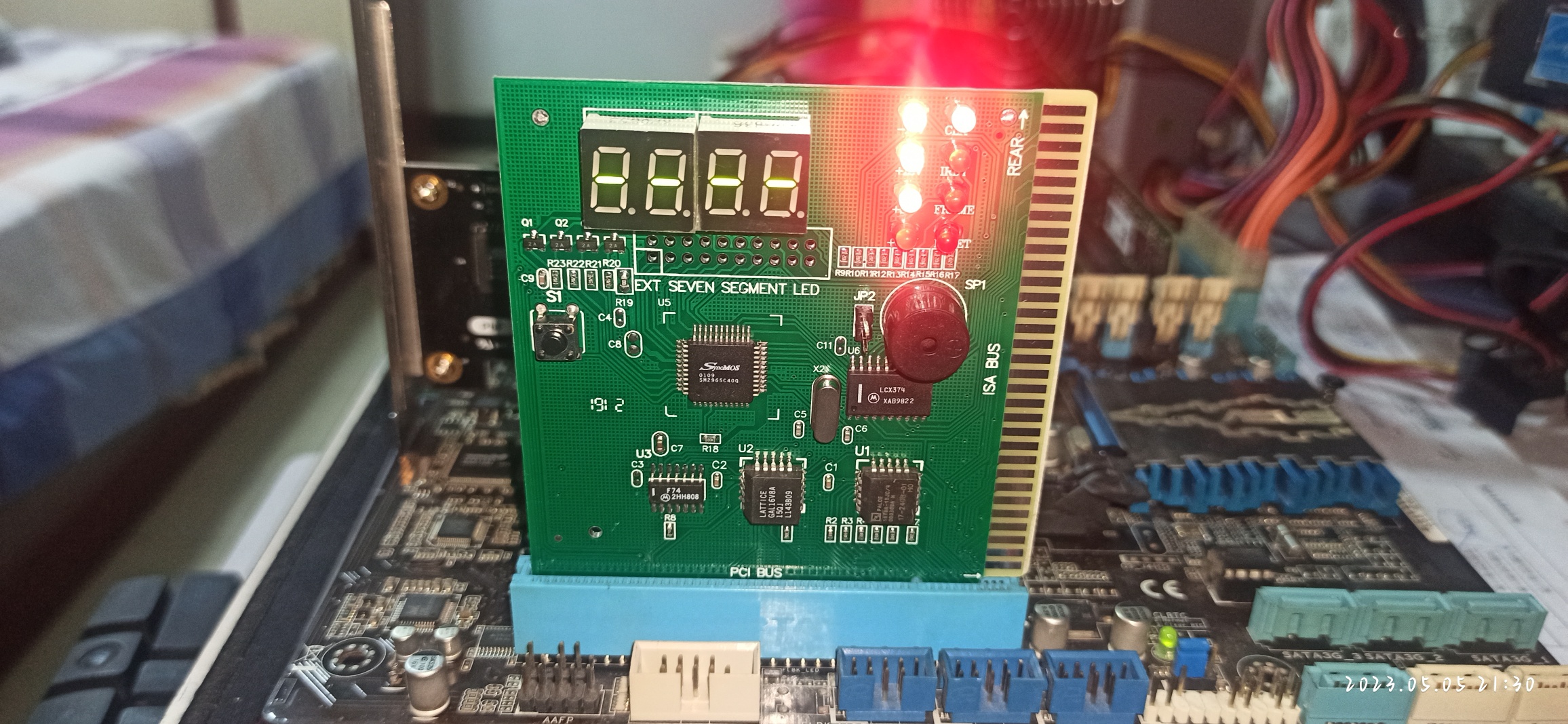

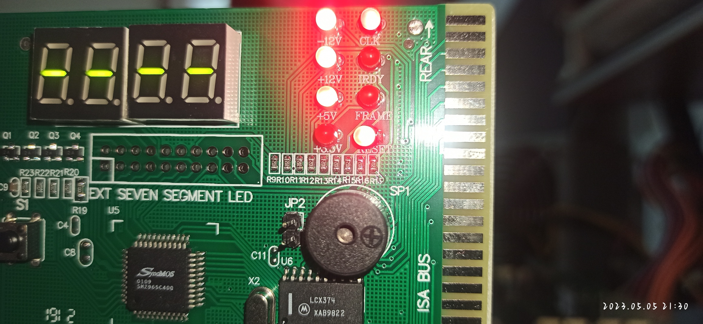

作者: 春夜喜雨    时间: 2023-5-5 20:45
San7756 发表于 2023-05-05 19:33
跑啥代码?
这个诊断卡,插上,跑不了,灯亮一下,就灭,是不是pic插座这边有短路
作者: 春夜喜雨    时间: 2023-5-5 21:33
跑啥代码?
跑马死四个线,,CLK灯亮,

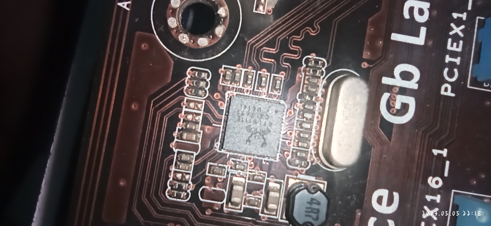

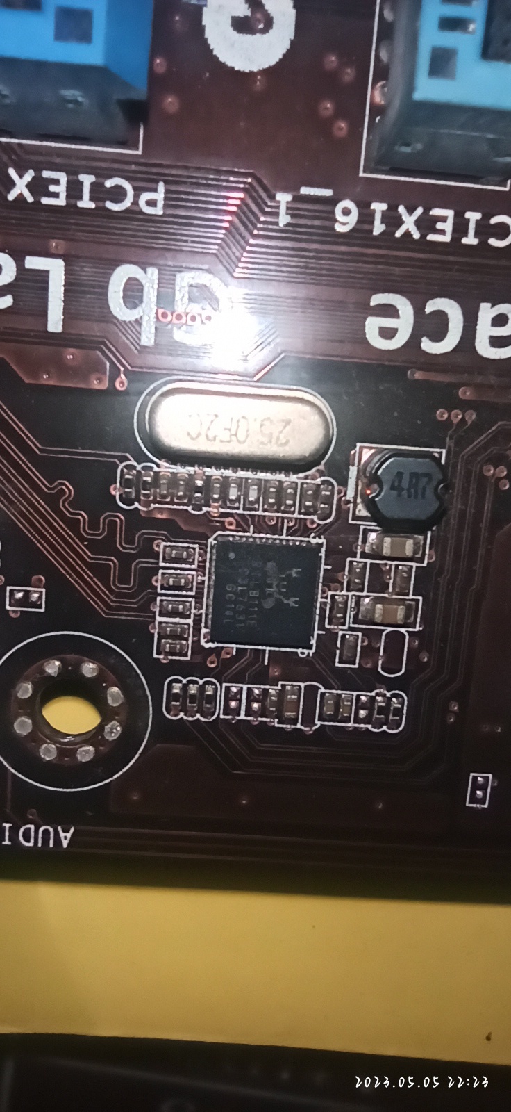

作者: 春夜喜雨    时间: 2023-5-5 22:08
25Mhz的晶振应该坏了,二极管档,测量都有数值,
作者: 春夜喜雨    时间: 2023-5-5 22:16
难道网卡晶振坏,导致的,,?还是网卡芯片也坏了???
作者: 春夜喜雨    时间: 2023-5-5 22:30
这个25MHZ晶振旁的芯片好像是8111E,,是不是网卡芯片?
有划痕清下康康有木有断线
作者: 百花村软件园    时间: 2023-5-10 13:46
先把断线处理一下吧   处理好了看看还行不行

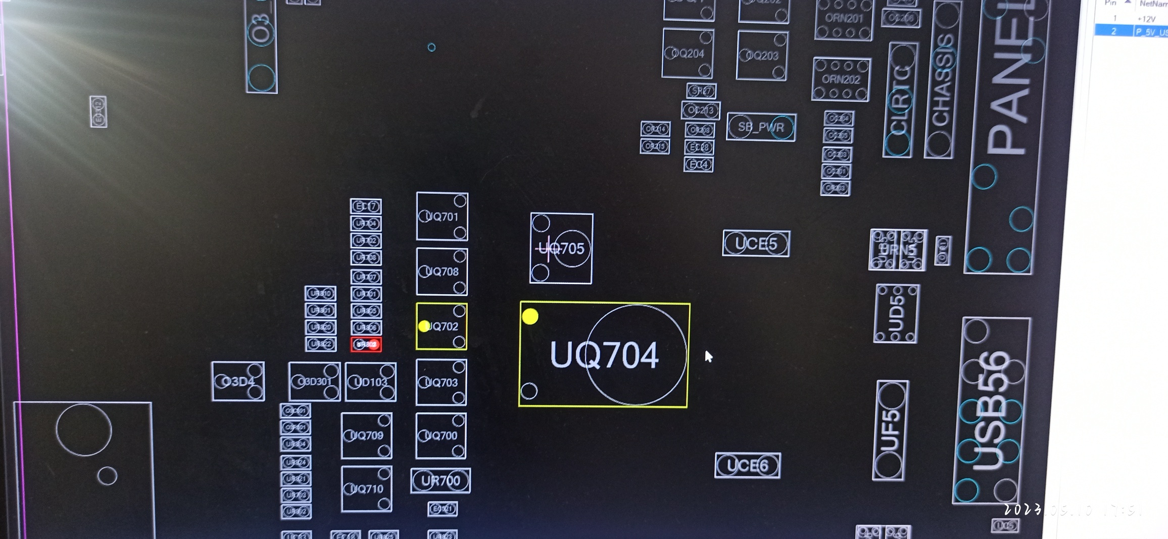

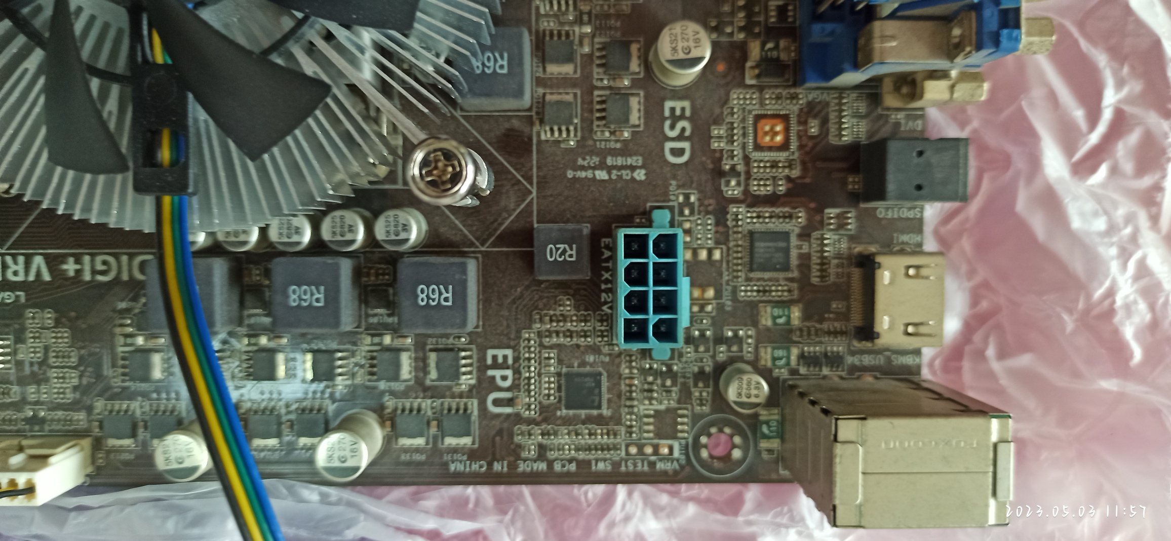

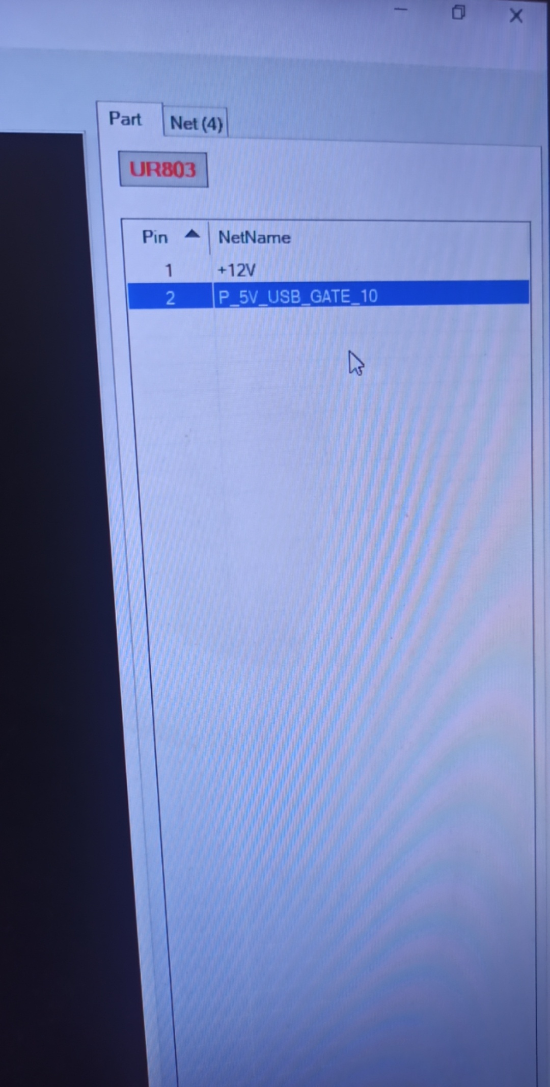

作者: 春夜喜雨    时间: 2023-5-10 17:51
如图,与UQ704一脚与相接的UR803的二脚电压不对,点位图应该是5v
实际测量是12.19伏,,难道就一个小电阻坏了
作者: 春夜喜雨    时间: 2023-5-10 17:55
这个针脚名称
